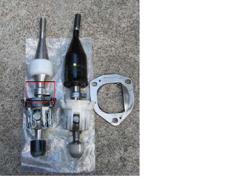

Mais parce qu'il y a un mais (enfin dans mon cas seulement apparemment). Après avoir suivi les instructions de rotaryengin à la lettre, le levier fonctionne très bien sauf pour la marche arrière :'( Pour l'enclencher je dois monter comme pour aller en 5ème puis redescendre ... enfin elle passe pas comme avant et j'ai mis un moment pour la trouver :(

Je dirais que c'est au niveau de l'ergot situé à mis hauteur du levier (sous la bague en nylon blanc) que se situe le problème. Son but est d'empêcher la sélection de la marche arrière par accident justement. Il doit être orienté vers la droite (voir image page 3 et isntruction n°10 de la notice de montage que je t'ai envoyée par e-mail).

Je pense que tu parle de cette pièce (encadrée en rouge). Je l'ai effectivement orientée vers la droite en "pluggant" mon levier dans l'orifice.
Je vais redémonter et réessayer, et cette fois j'vais essayer de passer mes vitesses avant de tout remonter :oups: stupid me.

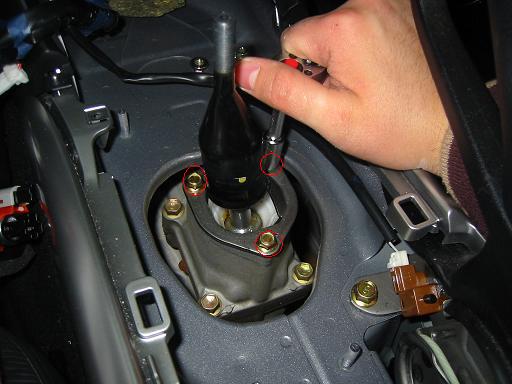

OK J'ai tout redémonter et tout remonter ! En serrant avec moins de couple les 3 vis (voir photo).
De cette façon je peux passer la marche arrière :yeah: mais c'est toujours un peu moins facile qu'avant :grr: . Donc c'est assez serré mais moins qu'avant et je me demandais si c'est bien la dessus qu'il faut jouer !!!! Pour info j'avais pas non plus serré comme un toyet la première fois.
