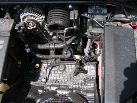

je me suis pris un peu de temps pour vous fournir quelque photo du kit.
pour un fichier son va falloir me dire comment le mettre sur le net si besoin.
le kit dans son emsemble a peine sortie de l'emballage.
l'emplacement apres avoir demonté le boitier de filtre d'origine.
le collecteur une fois monté en place.
mettre la sonde en place.
fixer les deux petites pattes pour maintenir le collecteur en place et serrer le collier entre la durite et le tube du collecteur.
puis enfin monter la partie carbone avec le filtre que j'ai pris soin de huiler, bon c'est de l'huile green mais je pense que c'est pareille.
voila pour les photos, le montage est hyper simple. j'ai mis env 30 min au totale en fumant deux clopes ![]()
