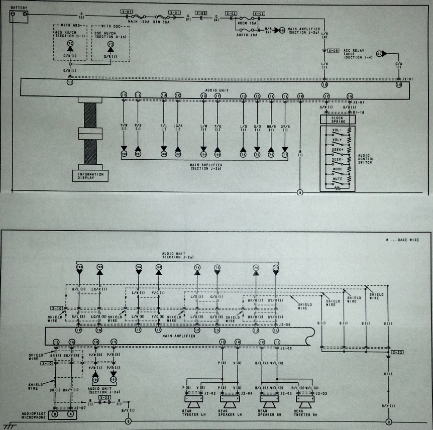

Quelques idées maintenant: cela ne fonctionnera pas avec un Bose; si? Le son qui sort de ton autoradio aftermarket en RCA ne sera pas conforme a la dissymétrie de notre Bose OEM sans parler du traitement haut et bas niveau.

Et bien si avec ampli bose! Merci JMI pour l'info!

Alors en reprenant mes manuels; je lis ma propre bêtise sur le Bose. En toute logique le câble de notre ami devrait être bon. Le signal est traite apres l' ampli Bose par le boîtier du caisson dans mon DIY. Il est tard la. Mea Culpa ....

Lol je sais qui tu es! Mais c'est JMI qui m'a dit qu'en mettant des RCA ça marchait!

Ne me dit pas qu'il t'a fallu installer des résistances !!!

Non non juste des RCA.

Bose à utilisé un système bien connu en sonorisation le système audio dit symétrique, se système consiste a garder la dynamiques du son .
Avec un ampli de 45w comme utilisé dans les porte de nos belle, pour une équivalence en asymétriques don RCA il te faut un ampli de 100w attention je ne parle pas de puissance mais de dynamique.
C'est pourquoi chez mazda ils annoncent 100w par porte alors que seul 2 transistors de puissance équipe ces boîtiers pour un total de 45w, je parle de valeurs technique bien sur ![]()
D'ailleurs quel son mes amis, c'est vraiment fantastique j'ai une installation Bose chez moi des années 80 je n'arrive toujours pas à trouver un fabriquant aussi bon qu'eux. Enfin c'est mon avis ![]()
Je suis le concepteur du convertisseur pour adapter un caisson de basse sur l'installation Bose de nos belle.
Je voulait juste t'éclairer sur l'existence d'un montage qui permet d'adapter une source audio dit asymétrique RCA vers un appareil symétrique "1 positif, 1 négatif, 1 masse", déjà réalisé pour mon boulot il y a longtemps. si tu branches ton autoradio que sur le positif et la masse tu écrases toute la dynamique donc tu pertes toute les qualitées du système bose.
Regarde les convertisseur asymétrique/symétrique sinon c'est réalisable il doit me resté de quoi en faire un je pense.

Ok donc en gros ça marche bien mais ça pourrais être mieux! Donc je vais checker ça pour voir le montage a faire, comme dis plus haut si on arrive a percer le mystère de ce a quoi a sert l'autoradio OEM pour la clim on pourrais créer un Zoli boîtier couplé à mon câble qui passerait en v2.0 et dans lequel on integrerait ce convertisseur audio ça plairait a beaucoup de monde je pense!

gregorx8 a écrit :Je voulait juste t'éclairer sur l'existence d'un montage qui permet d'adapter une source audio dit asymétrique RCA vers un appareil symétrique "1 positif, 1 négatif, 1 masse", déjà réalisé pour mon boulot il y a longtemps. si tu branches ton autoradio que sur le positif et la masse tu écrases toute la dynamique donc tu pertes toute les qualitées du système bose.
Bon je viens de relire ton post et j'ai chercher un peu sur le net, par contre il n'y a que 2 fils qui partent de l'autoradio OEM et pas 3 donc ou est passer ce dernier? Il faut vraiment créer un truc bien en alliant les connaissances de tous, je suis sur qu'on peut se passer de l'autoradio d'origine. Il faudrait étudier le boîtier axxess pour savoir comment il gère l'affichage déjà.
Re: DIY - changement autoradio en conservant la clim sans ki
pierrot90 a écrit :Bon je viens de relire ton post et j'ai cherché un peu sur le net, par contre il n'y a que 2 fils qui partent de l'autoradio OEM et pas 3 donc où est passé ce dernier? Il faut vraiment créer un truc bien en alliant les connaissances de tous, je suis sur qu'on peut se passer de l'autoradio d'origine. Il faudrait étudier le boîtier axxess pour savoir comment il gère l'affichage déjà.
sur le schemas ci dessous tu visualiseras les bornes :
74 : Negatif Gauche
75 : Positif Gauche
shield wire : Masse
76 : Negatif Droit
77 : Positif Droit
shield wire : Masse
j'utilise ces bornes pour alimenter mon convertisseur qui alimente le caisson de basse. Ces bornes sont l'entrée symetrique de l'unité d'amplification de la belle donc ce que tu devras utiliser à mon avis ![]()
si tu veux je peux étudier un petit montage pour pallier à cette idée ![]()
vas voir sur 13B Warriors j'ai posté une éventuelle solution pour utiliser la commande au volant, j'ai utilisé une télécommande wirless 6 contacts pour commander mon regulateur de vitesse, le fonctionnement peut egalement s'effectuer au niveau de la commande de volume
