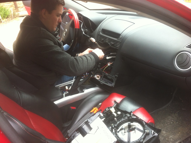

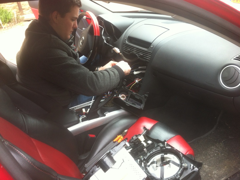

j'ai commencé ça sur la 8 de anthonyg, il avait au préalable démonté son autoradio (engrenage du chargeur CD explosés) et découpé la facade pour encastrer sont nouvel autoradio double-DIN.

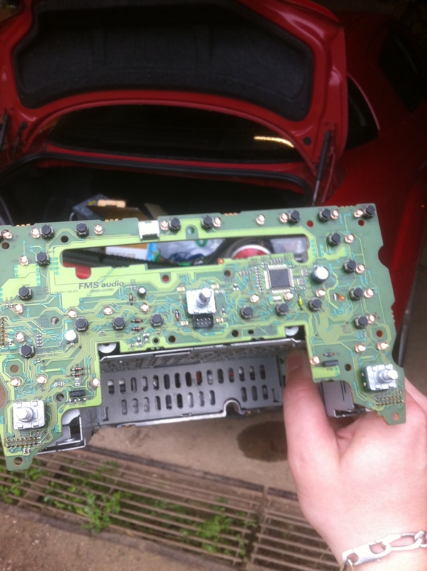

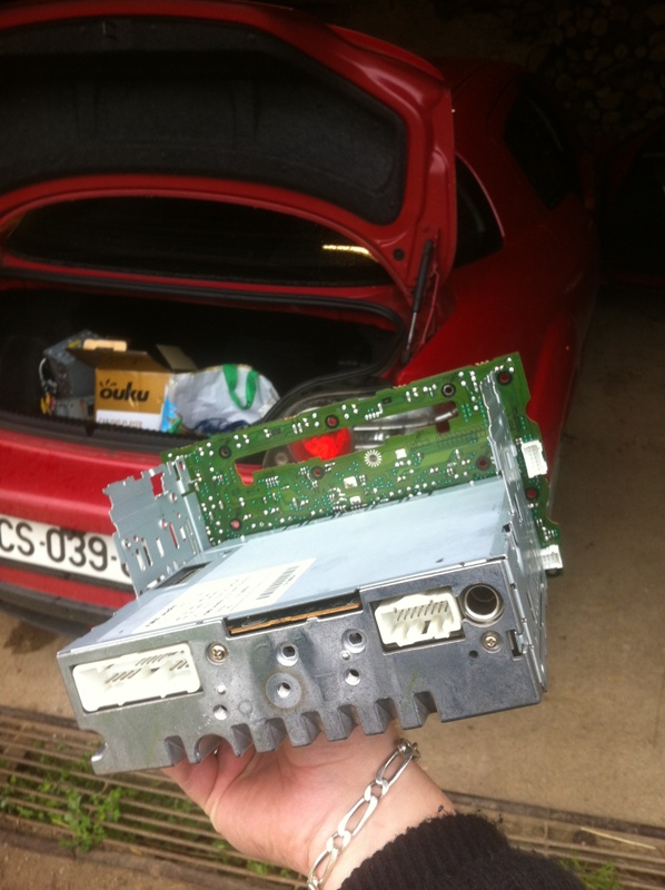

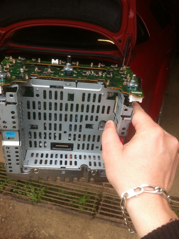

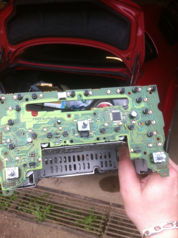

voici d'abord ce qu'il faut conserver de l'autoradio pour que la clim marche.
sur cette carte on peut souder les fils nécessaire pour récupérer les boutons clock/set et AMB.
il y a environ 50 fils a rallonger pour déplacer l'ensembe gestion de clim...

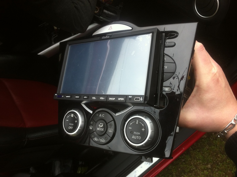

voici un aperçu de la façade découpée avec le nouveau poste dedans:
je vous rassure tout de suite les trous seront bouchés a la fibre, mastiqués et repeints.

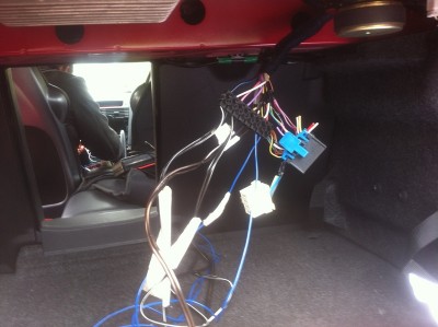

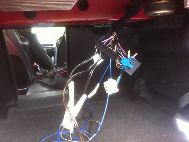

sinon il a fallu passer outre l'ampli BOSE donc cablage du poste sur les HPs direct:
les hps arrières marchent mais le poste n'a pas assez de jus pour les alimenter correctement donc un ampli va être posé pour les emmener.
et on a fait face a un petit souci: a l'avant il n'y a que les tweeter qui marchent... y a-t-il un ampli dans les portes? (il me semble que j'avais vu ca mais impossible de retrouver ou.)
