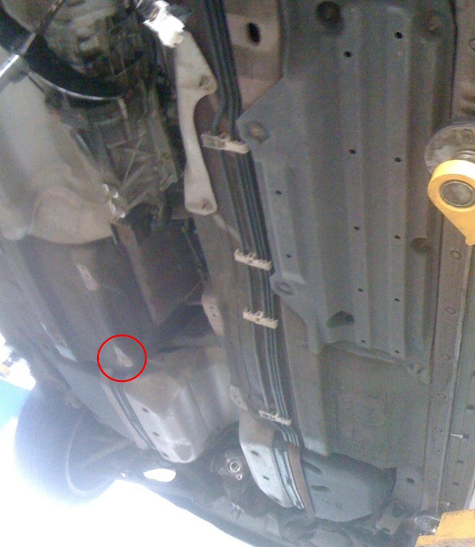

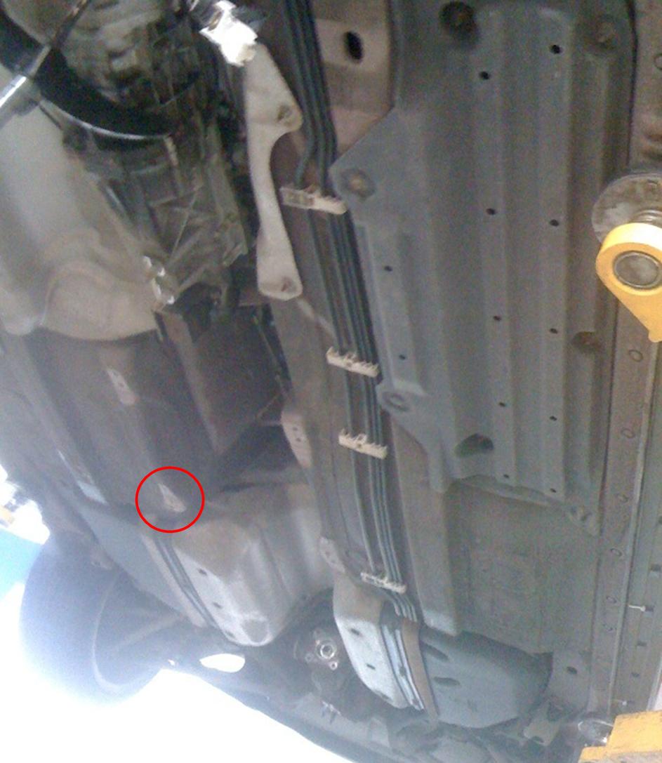

La même chose m'est arrivée il y a 3-4 mois sur une butée de portail :( et je me suis enfin décidée à recommander cette plaque cette semaine chez mon concessionnaire car elle est quand même bien tordue. Elle est arrivée et je la fait mettre demain, par contre il m'a dit que c'était un renfort de chassis :??: , encore un doute sur ses compétences :oups:
Il me semblait bien que quelqu'un du forum avait mis une photo de cette plaque tordue ou d'un tuyau arraché à côté, je ne sais plus et je n'ai pas retrouvé :(

Mais la plaque dont tu parles, c'est celle sous le réservoir ?

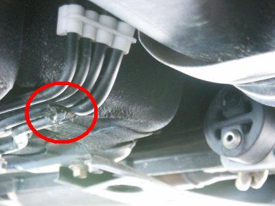

Moi, j'avais "visé" juste à coté ! Image
Et il s'est passé quoi f1clc ?!? ... cette histoire ne me dit rien du tout... t'avais cassé quoi ? :??:
Moi j'ai un peu cassé un support plastique sous la voiture... faudra que je fasse une photo à l'occasion, histoire de déterminer à quoi il sert... c'est sur l'extrêmité du flan gauche, juste au niveau de la fermeture des 2 portes...
Une semaine après avoir reçu ma 8, j'ai bien raclé le dessous comme tu peux le voir ! :oh: :oh: :oh:
Raclé, vous me direz... :??: bah, oui... sur une butée de portail de 3 cm de haut ! :p :p :p
Bref, sur les 4 "tubes" que tu vois sur la photo, les 2 petits ( système de freinage arrière ) n'ont pas été touchés, mais les 2 plus gros :oh: ( circuit d'essence ) étaient foutus !
Résultat : 1 mois et demi immobilisée au garage ! :oups:

Et bien en fait, c'est l'autre plaque à côté, pas celle juste sous le réservoir.
Je pars là pour la faire changer :cool:

f1clc a écrit :
Aaahhh... une autre plaque ? :??:
Oui il y en a 2, arfff dommage j'ai pas pris de photos :(
Voilà, c'est changé, 34,44 euros la plaque (ils l'appellent protection échapement) et 31 euros avec la remise RRC + 1 demi-heure de main d'oeuvre.

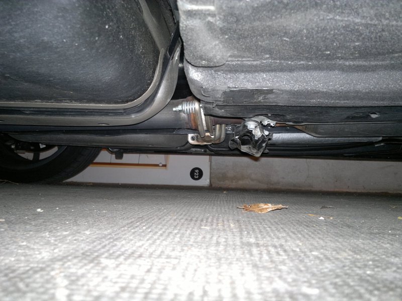

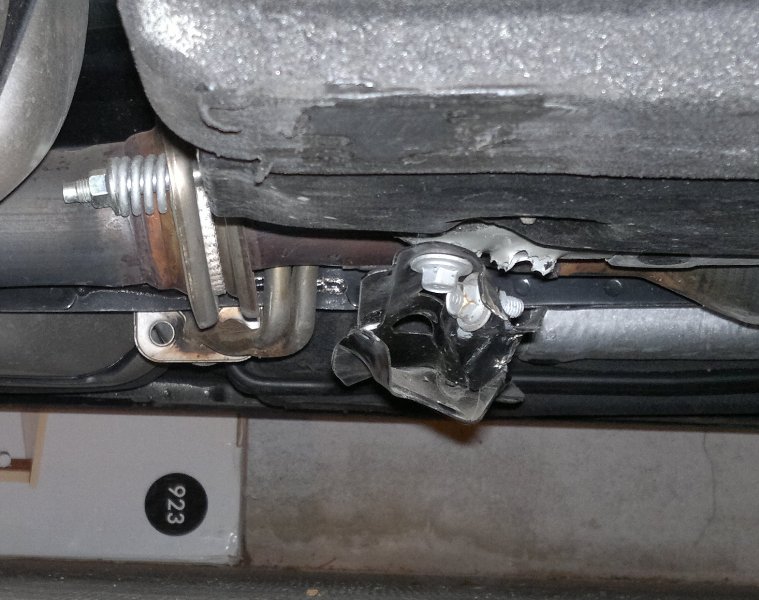

Dimanche après-midi, le soleil daignat darder ses froids rayons hivernaux, nous décidâmes d'aller dégourdir les roues de la belle.
Chargeant mie et belle-maman dans la chariotte, nous franchission le portail de la résidence lorsque nous sentîmes une frottement sous le chassis, accompagné d'un bruit suspect. Faisant descendre mes passagères, je finis de franchir l'obstacle seul à bord. Toutefois il subsita un bruit de frottement metallique lors des accélérations. De passage devant un Autobacs, les preux et néanmoins lubriques mécaniciens montèrent ma monture sur leur piédestal afin d'en examiner les dessous...Et là, c'est le drame (enfin presque): un des renfort sous le chassis a été partiellement arraché au niveau d'un boulon et tordu, le faisant toucher la ligne d'échappement.
Comme une nouille je n'ai pas pensé à prendre de photo sur le moment, donc j'ai vampirisé une du forum:
Verdict du mécano: je vous conseille de l'enlever complètement, de toutes façon cela ne sert pas à grand chose. Mais faudra que j'arrache un second boulon car je paux pas y accéder :oh: . Bon au final il a redresser au mieux la plaque de manière à ce qu'elle ne touche plus la ligne. Je compte profiter de ma visite annuelle chez Mazda pour voir s'ils peuvent bidouiller quelquechose. A moins que des experts du fofo connaissent d'autres solutions? :merci:
Re: Accrochage plaque de renfort sous chassis
Ca m'est arrivé aussi de tordre un renfort, il a été redressé à la masselotte.

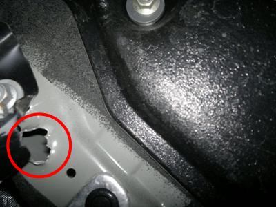

J'ai pris quelques photos comme j'ai pu ce matin (merci le N8):
Zoom accroc.jpg (22.54 Kio) Consulté 4787 fois
On voit bien la déchirure au niveau du boulon arraché :( et le travail de salopio du mécano. Je me demande s'il y a un moyen de "reboulonner" la plaque (le mécano d'autobacs m'a dit que non, mais vu comment il a redressé le truc, il n'avait pas l'air d'avoir envie de s'emmerder)?
Question subsidiaire (et peut-être naïve): si je prends la barre de renfort Racing Beat Mid Lower Strutbar chez Pilaf (c'est bien celle qui forme un caaré et qui rempléce donc les deux barres du milieux sous le chassis?) et que je vais chez mon garage Mazda préféré avec mon plus beau sourire et un petit billet, est-ce que ce dernier acceptera de me poser le renfort:??:?
