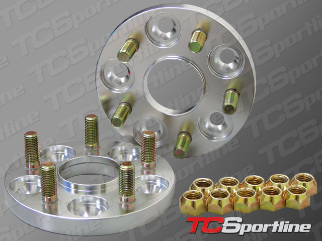

Sinon autre question en rapport avec ces poches d'allègement :
si elles sont présentes sur les jantes, est-ce que des élargisseurs de 15 mm passeront car peut etre que l'épaisseur n'est pas suffisante pour masquer l'écrou de maintien de l'élargisseur?
C'est pour monter sur un Tuscani, le déport idéal en 18 pouces est ET35 et avec les jantes de RX8 plus un élargisseur de 15 mm, je serai à peu près ça !!
Avis aux membres qui auraient monter des élargisseurs de 15 mm (la plupart ont monté des 25 mm) pour des précisions et des réponses pertinentes !!
Mercid'avance chers RX-8' tiens

non pas il faut des cales de plus de 22 mm sans poches d'allégement. :non: :non:

Si j'ai bien compris, sans les poches d'allègement, il faut des élargisseurs de 22 mm minimum !!
et AVEC les poches , combien ?
Quelqu'un a-t-il laréponse ,

avec les poches tu mets ce que tu veux :fou: .

non, mini 15 mm, (tsar tu devrait savoir).. :D :D :D
si pas poche cidj t'a donné l'info, si poche de toute façon il te faut des cales avec double centrage, a moin que ce ne soit pour ton coupé et que tu est des goujons de roue plus long (la limite c'est 5 tours minimun d'ecrou sur le filet du goujon, moin tu perd ta roue).
a plus :salut:

Merci JMI !!
donc 15 mm pour les élargisseur ça devrait passer !!
Je prendrai des élargisseurs pour mon tiburon de tte façon !!
double centrage c'est comme ça ??
