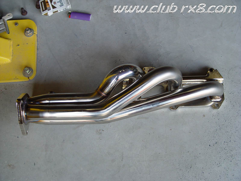

Une petite question technique en relation avec la discussion en cours "RX-8 A-Spec".
La photo ci-dessous est bien le collecteur d'echappement ?
Si oui, il y a 3 entrées, mais elles se branchent à quoi ? Il n'y a que 2 rotors ! :??:
Mag, pas mécano pour un sous :D
Comme tu le sais, le RENESIS a des lumières d'échappement latérales. Une de chaque coté du rotor, deux par rotor.
Les conduites d'échappement que tu vois sur la photo correspondent à (de G à D) :
  • lumière AR du rotor AR
  • lumière AV du rotor AR combinée avec lumière AR rotor AV
  • lumière AV du rotor AV
En fait, le conduit du milieu reprend les gaz d'échappement provenant des 2 rotors au niveau du housing central.

j'adore ce collecteur :love:
c'est un RE-Amemiya :love: :love:
et oui, il y a 3 ports d'echapement comment a dit raspoutine ;)
