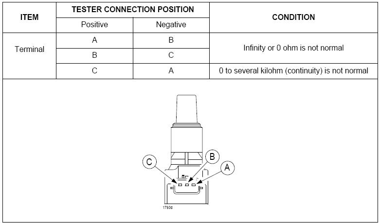

Voilà comment tester complètement vos bobines :
Tu as obtenu quels chiffres ?
Vais tester ca a l'occas, merci pour le mini DIY ! ;)

Ce que j'ai appris en lisant les docs Mazda c'est que c'est le SEUL moyen de connaitre l'état d'une bobine (en la testant à l'Ohmmètre). Les marques blanches, les zones "roussies" ne sont pas des signes de bobines fichues : c'est clairement écrit.
Donc le premier qui fait le test !! :D Prends des photos de tes résultats.
