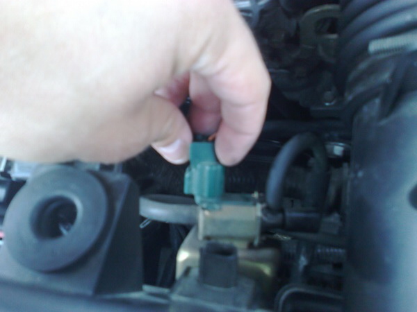

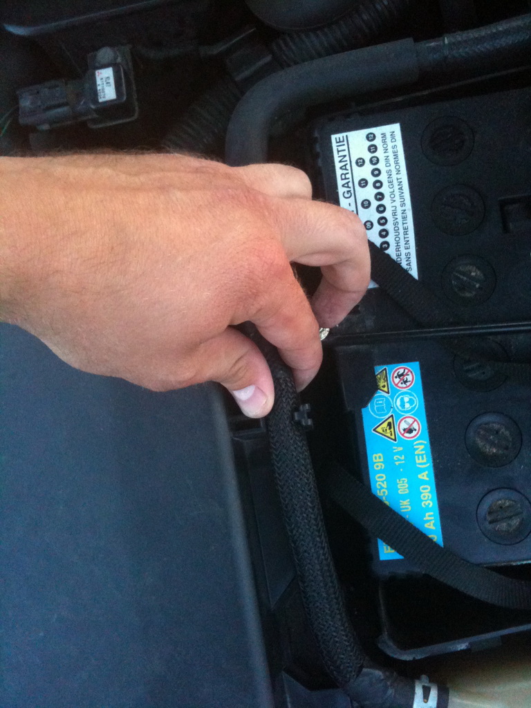

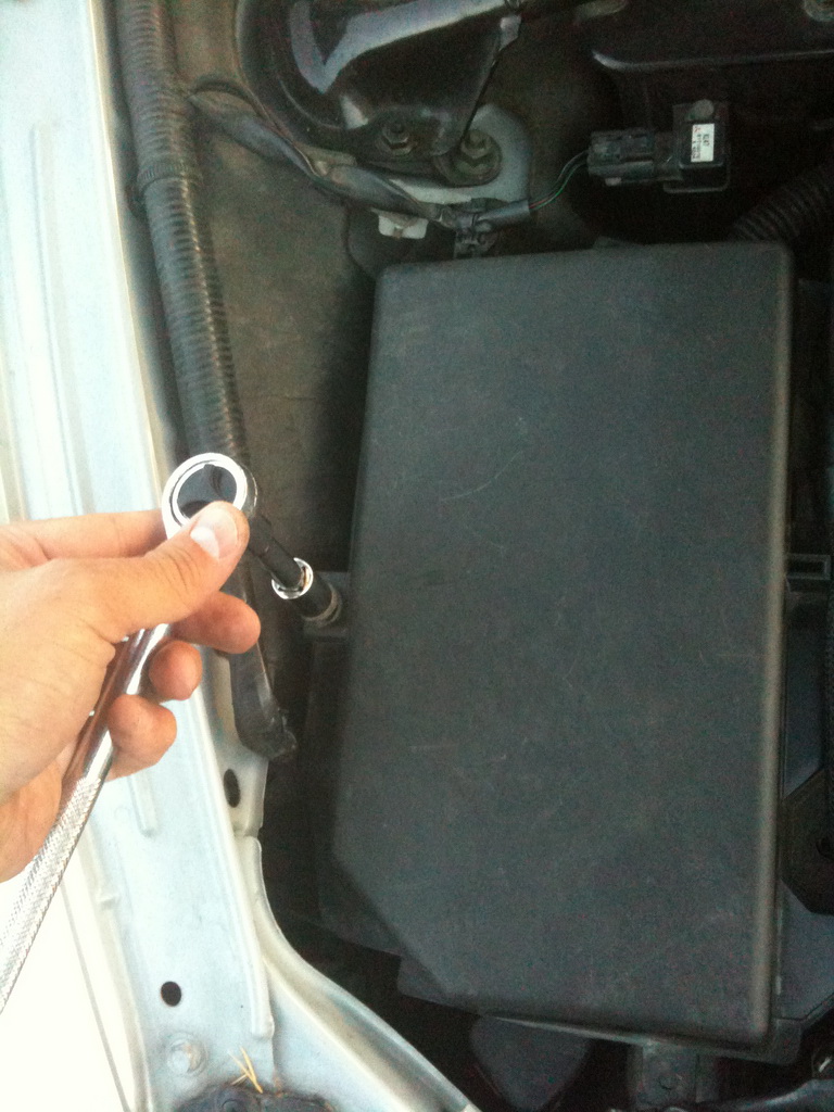

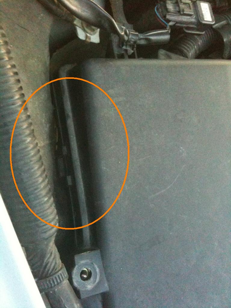

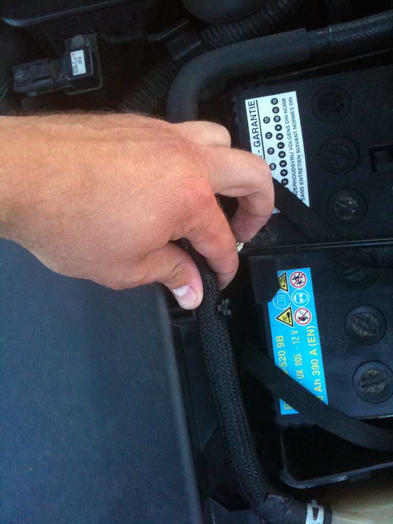

C'est parti. N'OUBLIEZ PAS DE DEBRANCHER LA BORNE MOINS DE VOTRE BATTERIE !!!

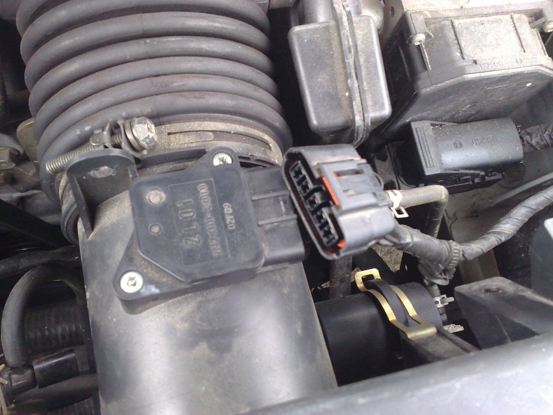

On déconnecte le débitmètre et une autre connectique

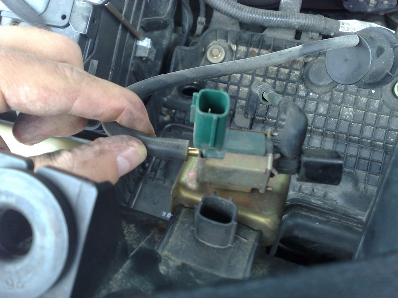

On déboîte la boite à air, on déclipse le "truc noir"
231 ch

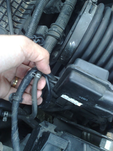

Message par Doctissimo »

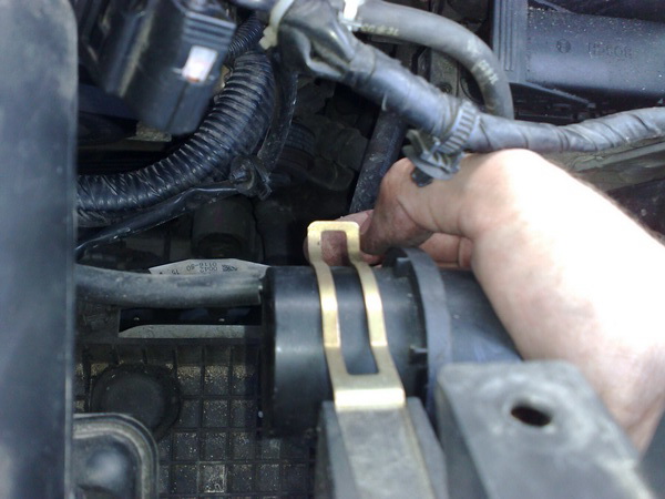

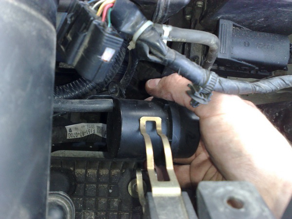

On tire doucement sur ce tuyau pour le libérer à ce niveau
231 ch
Doctissimo
Messages : 380
Inscription : 20 janv. 2008, 23:34 PM

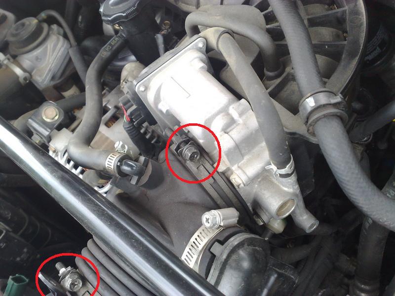

On déserre les 2 colliers à ces deux niveaux

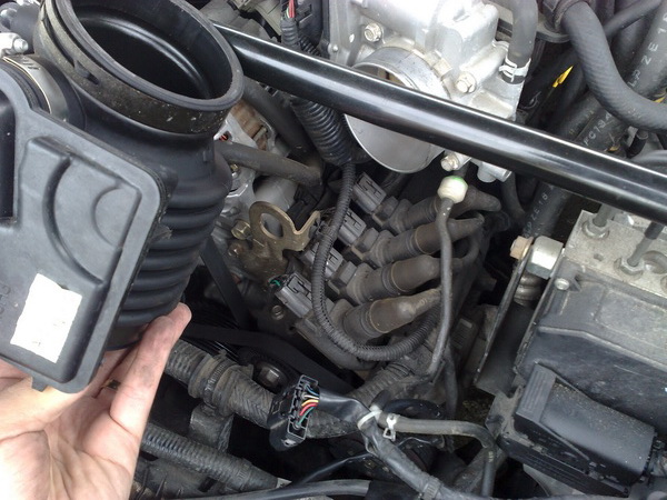

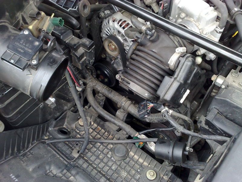

Vous pouvez alors déplacer le manchon vers la gauche en douceur, sans débrancher tous les autres tuyaux. Vous découvrez avec bonheur vos 4 bobines d'allumage !

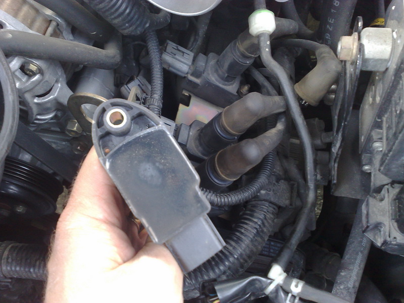

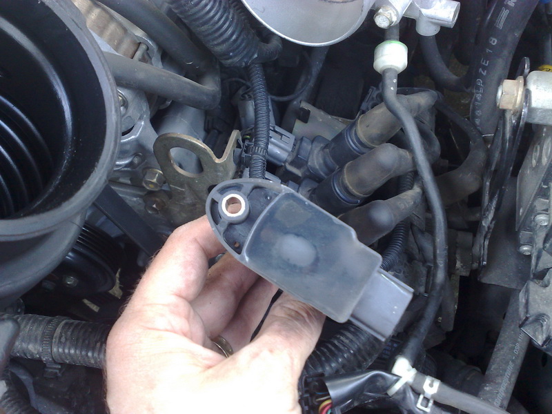

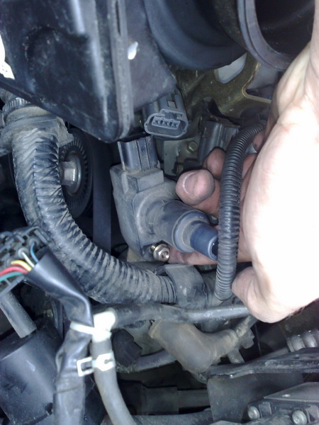

Démontez les bobines une à une. Débranchez le câble côté gauche, puis tirer assez fort sur le câble de bougie (attention pas comme une brute sinon vous risquez de le faire bouger au niveau de la bougie plus bas).
Clé à bougie de 10 mm (cf le DIY de xjrx8 !!) rallonge. CONSEIL : finissez à la main doucement, trop de risque de faire tomber l'écrou on ne sait où !!
231 ch

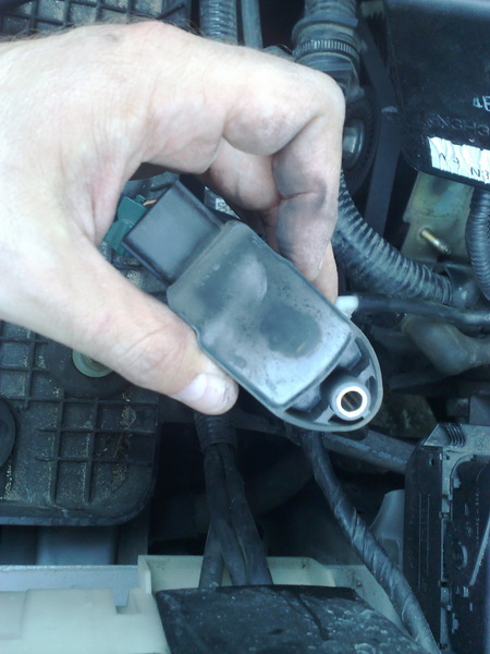

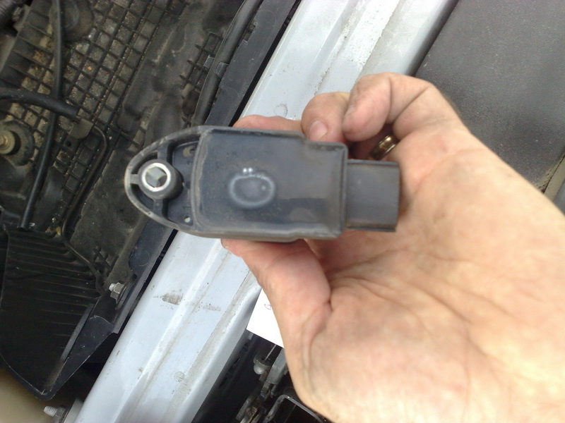

Voilà dans l'ordre l'aspect des bobines vues d'en dessous.
ATTENTION JE LE REDIS, CELA N'A RIEN A VOIR AVEC LEUR ETAT. MEME S'IL Y A DES TRACES BLANCHES OU DES TRACES DE CHAUD : CELA NE VEUT PAS DIRE QUE LA BOBINE EST FOUTUE. Il faut tester !!
231 ch

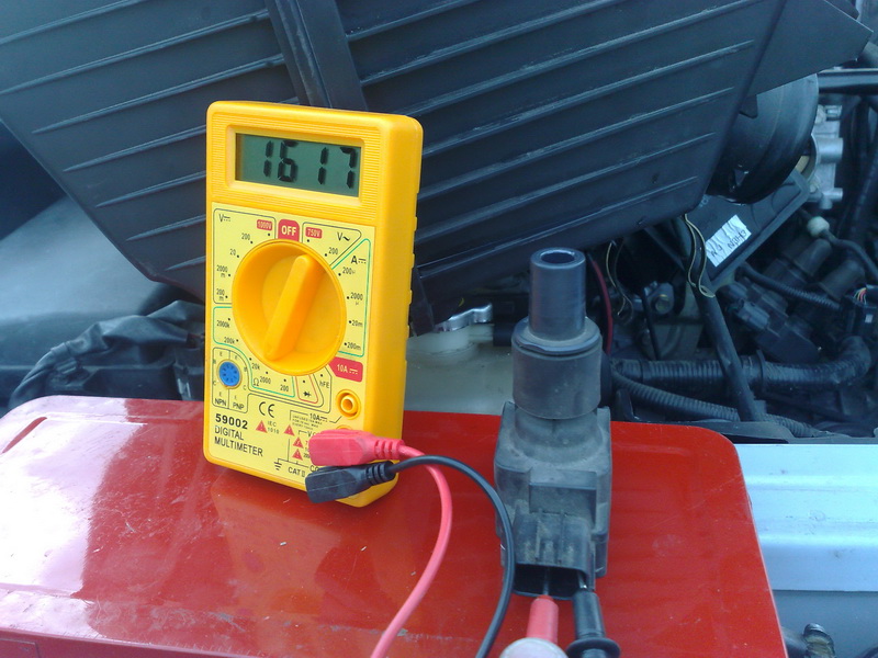

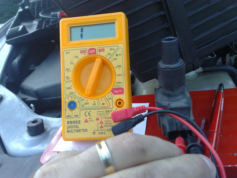

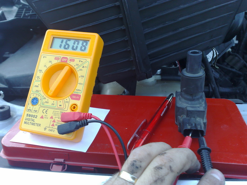

Je les ai testées dans l'ordre.
Le Ohmètre affichait 1 pour les tests AC et BC pour toutes les bobines
Le Ohmètre affichait une valeur de l'ordre de 1,6 KOhm pour les tests AB pour trois des bobines sauf une (la 3e) qui affichait 1 !!!
Test entre les bornes AB
Bobine 1 : 1.622 KOhm
Bobine 2 : 1.617 KOhm
Bobine 3 : 1
Bobine 4 : 1.608 KOhm
(je n'ai pas la photo pour le test de 1ère bobine)
Si vous placez la bobine tête en haut comme sur la photo, les bornes de gauche à droite (au nombre de 3 !) sont : C - B - A
Dernière modification par Doctissimo le 05 oct. 2009, 13:47 PM, modifié 1 fois.

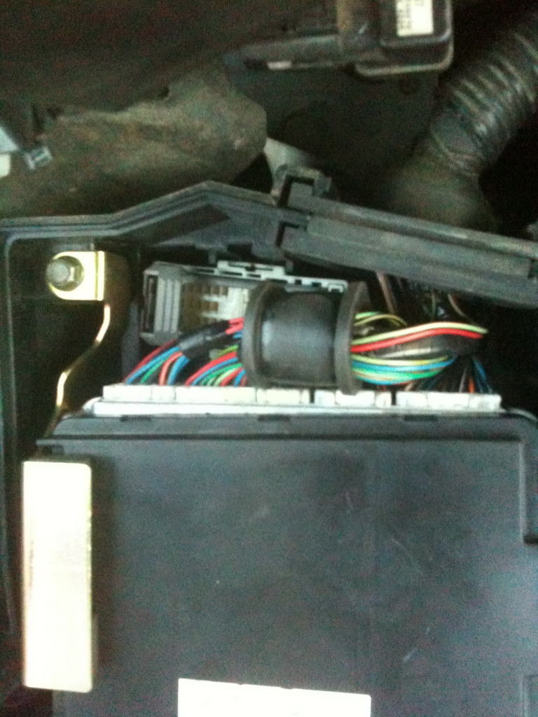

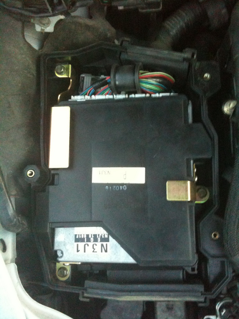

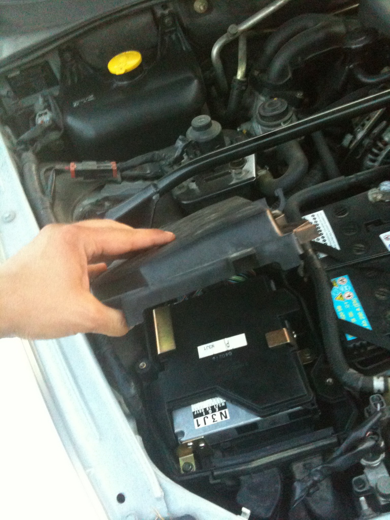

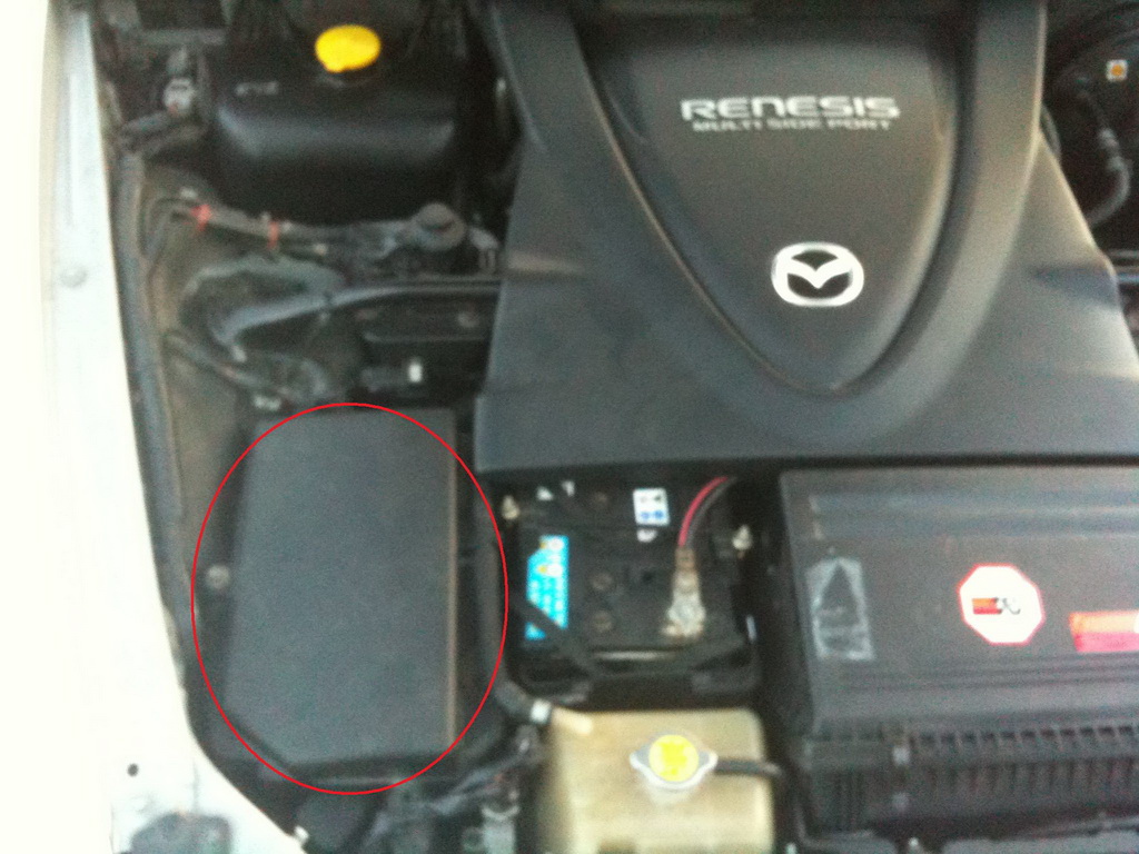

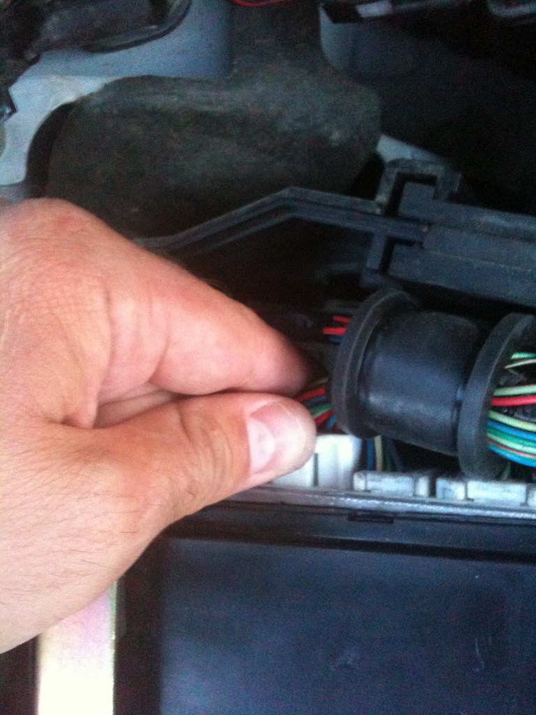

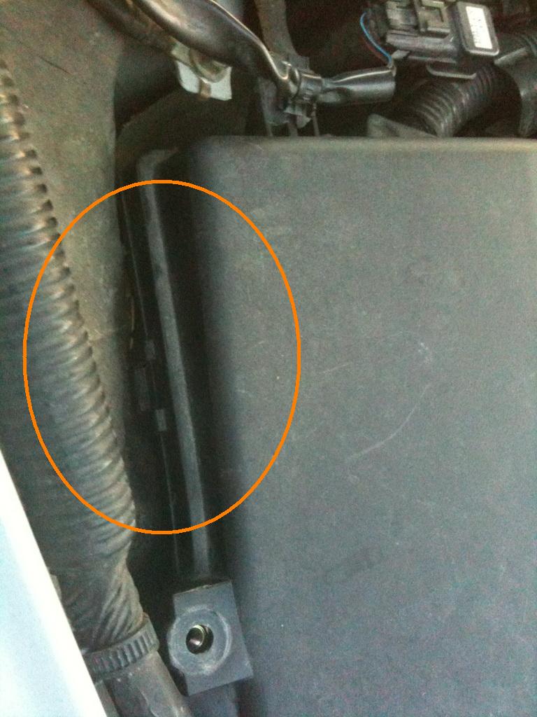

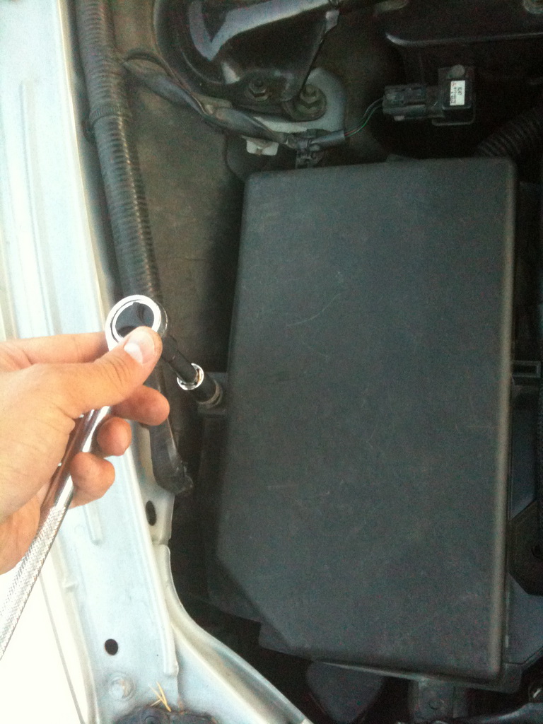

Réédition du 12/06/2010 : suite à une super info de Raspoutine,voilà une autre façon de faire :
Voilà où se trouve le PCM. Commencez par dévisser tranquillement les 3 vis qui retiennent le capot. Déclipsez le "tuyau qui court à droite du PCM (vue de face). Déclipsez les petites attaches sur le bord gauche. Et basculez le capot vers l'arrière de la voiture.

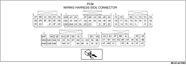

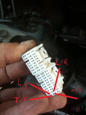

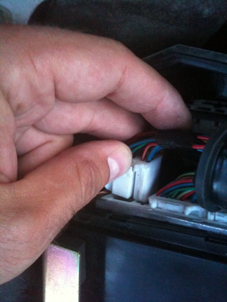

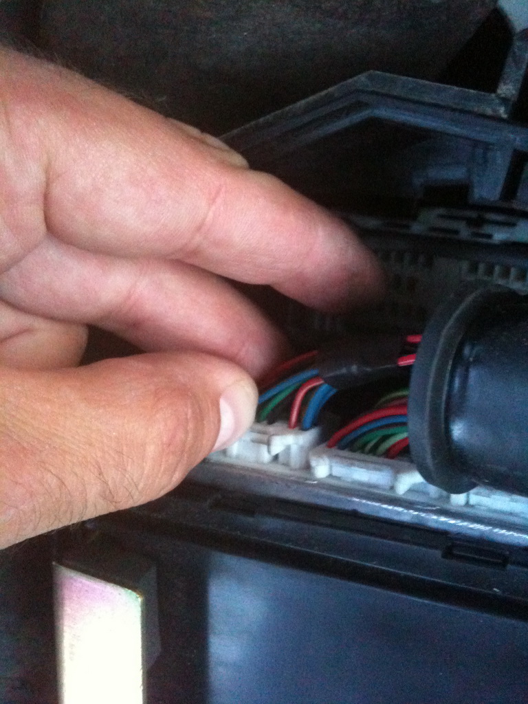

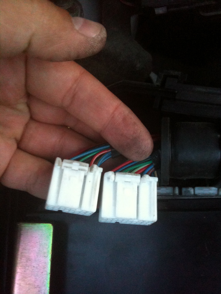

Voilà donc les connecteurs. On appuie dessus pour les déclipser en douceur.
Regardez bien le dessin de correspondance des contacteurs, et maintenant imaginez que vous regardez le PCM depuis l'arrière de la voiture vers l'avant : voilà ce que représente ce dessin.
Les contacteurs qui nous intéressent : 2Z, 2AA, 2AC, 2AD.
Donc le premier connecteur détaché sur les photos correspond à celui qui est le plus à droite ligne du haut sur le dessin.
Celui qui contient les contacteurs qui nous intéressent correspond donc au 2e enlevé sur les photos.
Les contacteurs d"intérêt sont donc le plus à droite sur le dernier contacteur. Il ne vous reste plus qu'à plonger la fiche rouge de votre multimètre dans un des "carrés" et de poser la fiche noire de votre multi sur la borne MOINS de la batterie.
Ne vous inquiétez pas tout de suite si vous restez sur un beau 1 sur le multimètre, vérifiez bien que vous touchez le contacteur avec votre fiche de multimètre.
(T/R = bobine trailing rotor arrière, T/F = bobine trailing rotor avant, L/R = bobine leading rotor arrière, L/F=....)
A vos multimètres !
