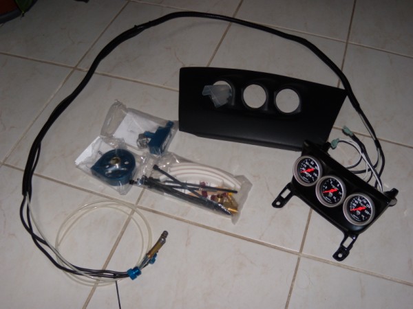

Étape 00 :

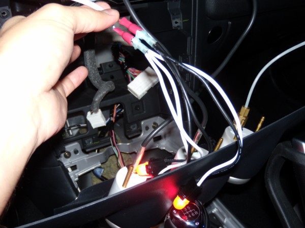

voilà les éléments que vous recevrez. Les sondes en bleu dans les petits sachets, le support du tableau de bord et le kit manomètres déjà monté. Notez de suite qu'il faudra démonter le kit.
Pour cela, retirez la gaine noire, puis découpez le chatterton qui tient les 3 câbles ensemble.
Pensez alors à repérer quel câble rejoint quel manomètre et placer un post-it sur le bout du câble en indiquant « temp oil » ou « water oil » ou encore « press oil ».
Démontez alors les câbles qui assurent l'alimentation pour les ampoules, et retirez les.
Vous pouvez alors tirer sur chaque manomètre (après avoir retiré la plaque aluminium située derrière, qui a pour rôle de solidariser les 3 manos) et le câble suivra.
Vous pourrez alors remonter le tout plus tard....(pensez alors à vous équipez de chatterton, de clips plastique, de colle plastique, de dominos et de câble électrique standard pour récupérer le jus au niveau du cendrier).
étape 00 [].JPG (98.41 Kio) Consulté 18253 fois

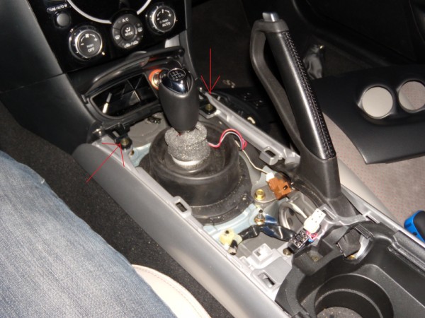

Étape 04 :
on voit ce que ça donne

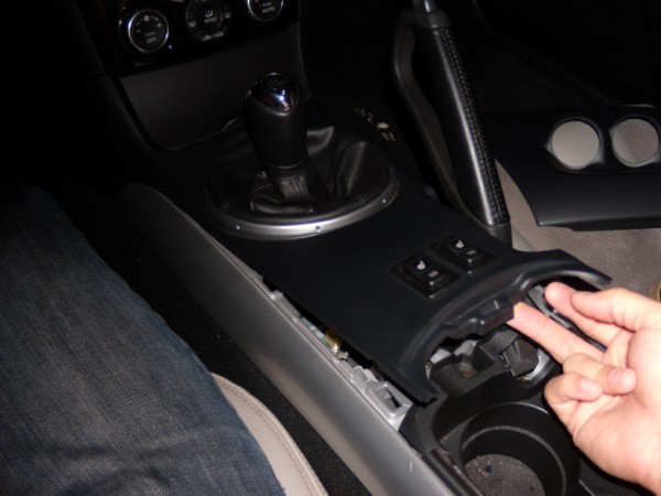

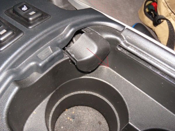

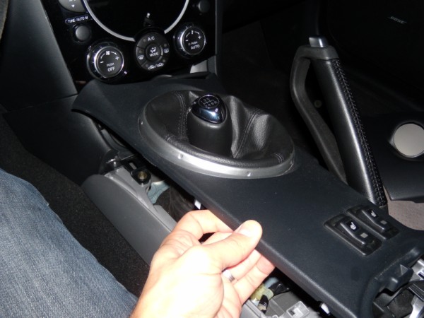

Étape 05 :
on déclipse (en toute logique il aurait fallu retirer le pommeau avant, mais je peux pas)
Étape 06 :
on retire ensuite l'élément

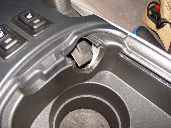

Étape 07 :
pensez à retirer les connections des sièges chauffants et GPS si vous l'avez
Étape 08 :
retirez alors les deux vis qui tiennent le cendrier puis tirez le tout vers vous
étape 05 [].JPG (95.17 Kio) Consulté 18251 fois
étape 06 [].JPG (106.09 Kio) Consulté 18251 fois
étape 07 [].JPG (120.95 Kio) Consulté 18251 fois

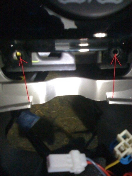

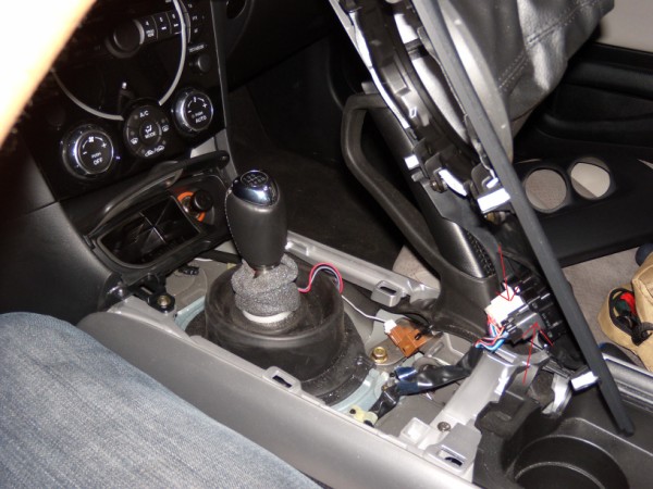

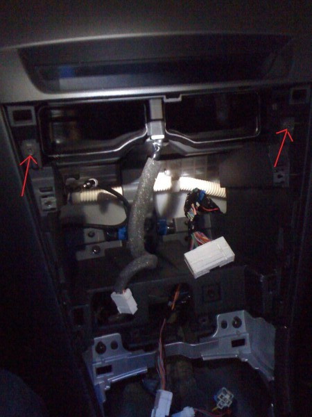

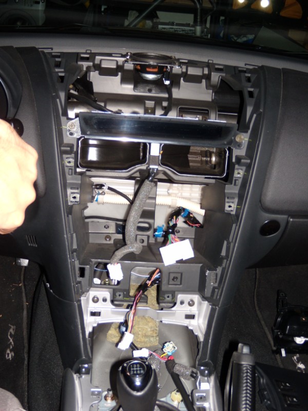

Étape 09 :
déclipser alors les câbles qui retiennent le cendrier et l'allume cigare
Étape 10 :

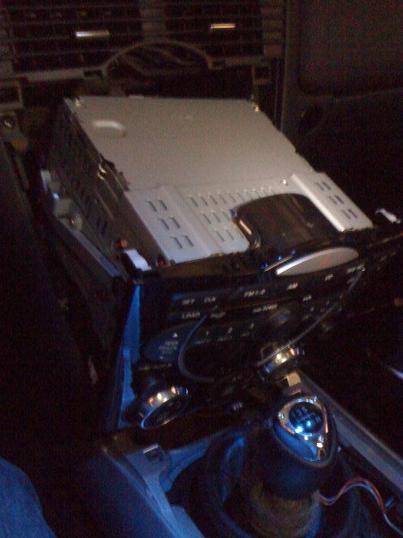

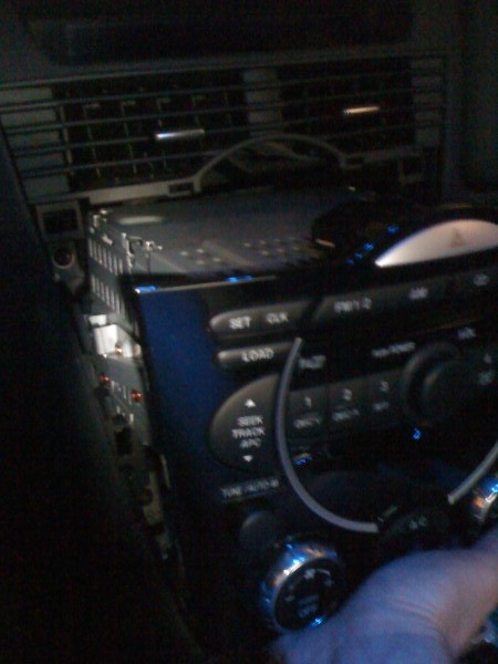

retirez alors les deux vis qui tiennent le bloc audio-clim. Notez que la petite vis située sur la gauche a déjà été retiré...cf d'autres topic
Étape 11 :
vous tirez sur le bloc
Étape 12 :
vous tirez encore un peu plus
Étape 13 :
allez on tire!!! et ça vient!! Vous aurez alors accès aux différentes alimentations que vous prendrez soin de déconnecter
étape 09 [].jpg (70.97 Kio) Consulté 18247 fois
étape 10 [].jpg (61.64 Kio) Consulté 18247 fois
étape 11 [].jpg (65.99 Kio) Consulté 18247 fois
étape 12 [].jpg (61.43 Kio) Consulté 18247 fois
étape 13 [].jpg (70.54 Kio) Consulté 18247 fois

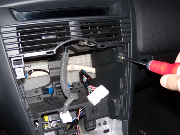

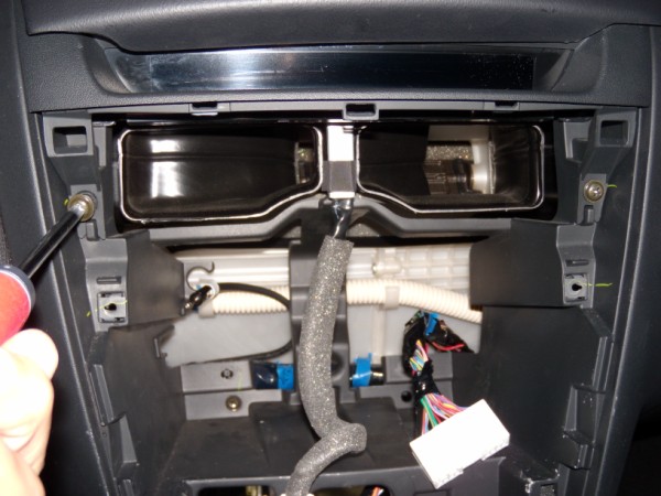

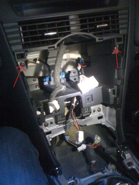

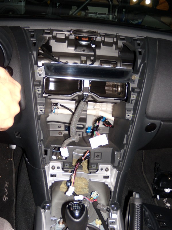

Étape 14 :
vous retirez alors les deux vis qui tiennent la double bouche d'aération, puis vous tirez dessus (comme pour le cendrier). Et ça vient!!
Étape 15 :
voilà ce que ça donne. Pensez alors à retirer les deux vis qui tiennent le haut du tableau de bord.
Étape 16 :
on tire alors sur le tableau de bord, vers le haut, et ça vient tout seul.

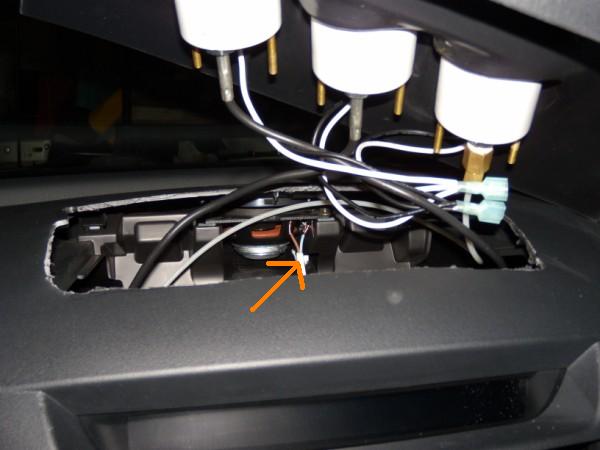

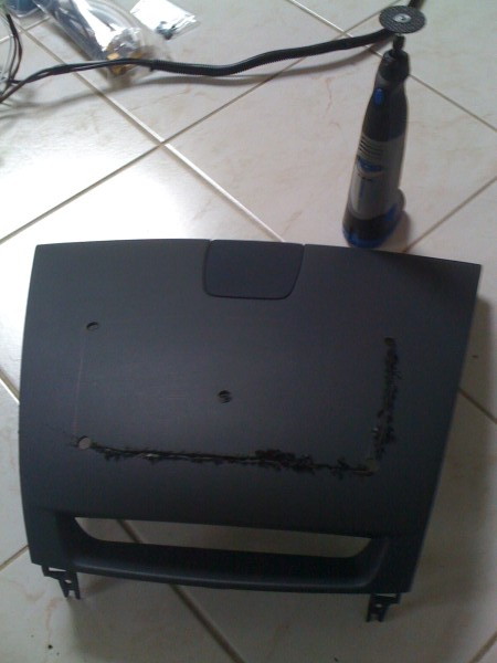

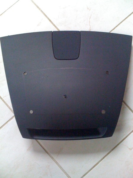

Étape 17 :

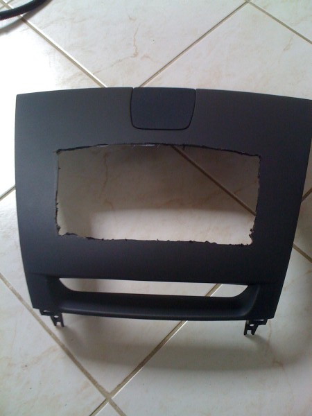

vous avez alors l'élément à bidouiller. Il va falloir le percer, donc prenez votre courage à deux mains. Dessinez un rectangle assez grand. Et percez les 4 coins (le trou au milieu était un essai)
Étape 18 :
prenez ensuite de quoi découper (une dremel marche nikel) et découper le rectangle. Comme pour les trous, il faut pas pleurer!!!
étape 14 [].jpg (78.9 Kio) Consulté 18245 fois
étape 15 [].jpg (68.85 Kio) Consulté 18245 fois
(160.13 Kio) Téléchargé 2011 fois
étape 17 [].jpg (59.93 Kio) Consulté 18245 fois
étape 18 [].jpg (52.76 Kio) Consulté 18245 fois

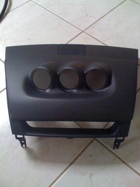

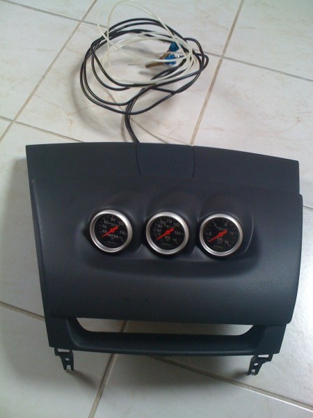

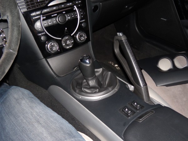

Étape 19 :
et finissez de faire le rectangle. réajustez votre découpe si nécessaire pour que le support s'installe parfaitement
Étape 20 :
placez le support sur la partie du tableau de bord et vérifiez l'ajustement.
Étape 21 :
et remontez les manomètres. Profitez de cette étape pour fixer le support manomètres sur la partie du tableau de bord. Le kit est vendu avec 4 vis et 4 caches. C'est pas ce qui est le plus esthétique. Le mieux, c'est de coller le support. De mon coté, j'ai du placer 2 vis aux deux coins postérieurs, car le support était très légèrement voilé. Le plastique est très dur!! n'hésitez pas à faire un pré-trou avant!!

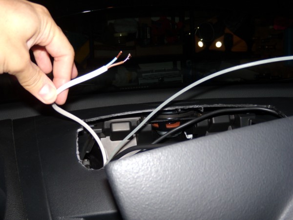

Etape 22 :
Remontez alors le kit dans la voiture. On passe alors les câbles où l'on peut (ça passe tout seul). Il y a un câble à passer pour aller vers le cendrier (un bout de rallonge électrique est suffisante (flèche rouge) et les 3 autres à diriger vers les pieds du conducteur.
Etape 23 :
On voit mieux le bout de rallonge
étape 19 [].jpg (52.83 Kio) Consulté 18244 fois
étape 20 [].jpg (52.87 Kio) Consulté 18244 fois
étape 21 [].jpg (59.8 Kio) Consulté 18244 fois

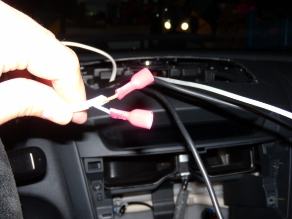

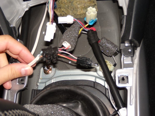

Etape 24 :
On raccorde alors avec un domino au niveau de l'ampoule de l'allume cigare. J'ai choisi un domino car ça me permettra de ma greffer là dessus facilement si j'ai envi un jour de repiquer le jus à cet endroit pour placer d'autres manomètres....:D

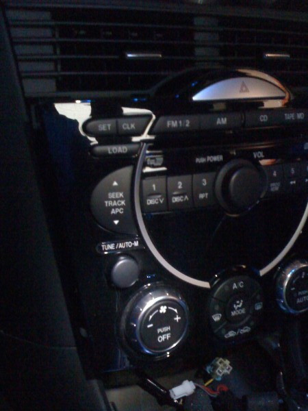

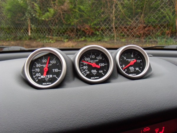

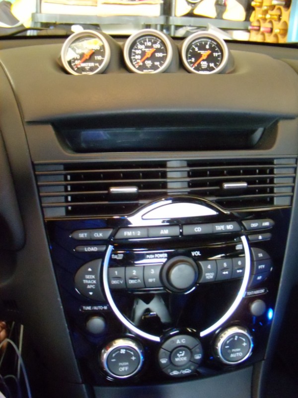

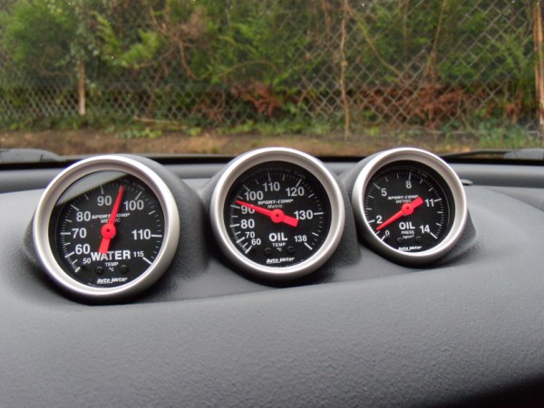

Etape 29/30 :
On peut alors mettre en place le support et remonter les éléments de l'habitacle.

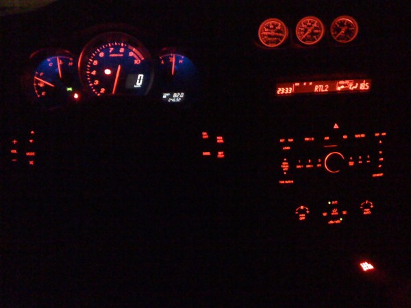

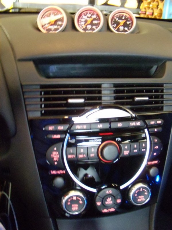

Etape 31/32/321 :
Voici ce que cela donne une fois en place, de jour et de nuit.
étape 29 [].JPG (113.15 Kio) Consulté 18234 fois
étape 30 [].JPG (113.41 Kio) Consulté 18234 fois
(161.49 Kio) Téléchargé 2000 fois
(158.25 Kio) Téléchargé 2000 fois
étape 321 [].JPG (49.31 Kio) Consulté 18234 fois

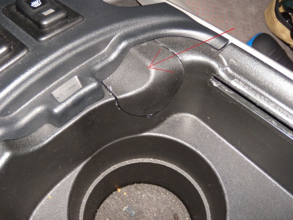

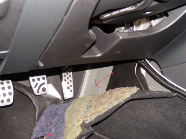

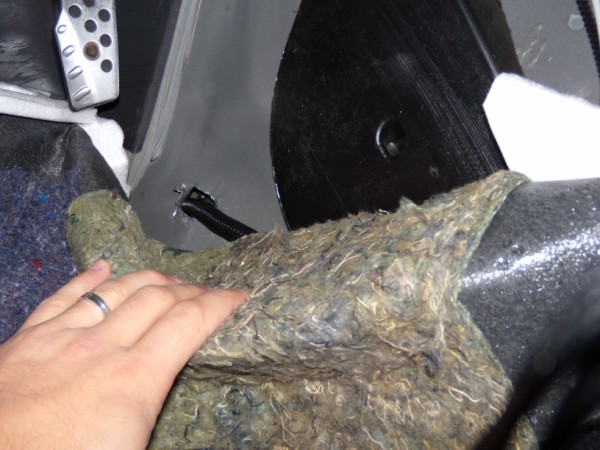

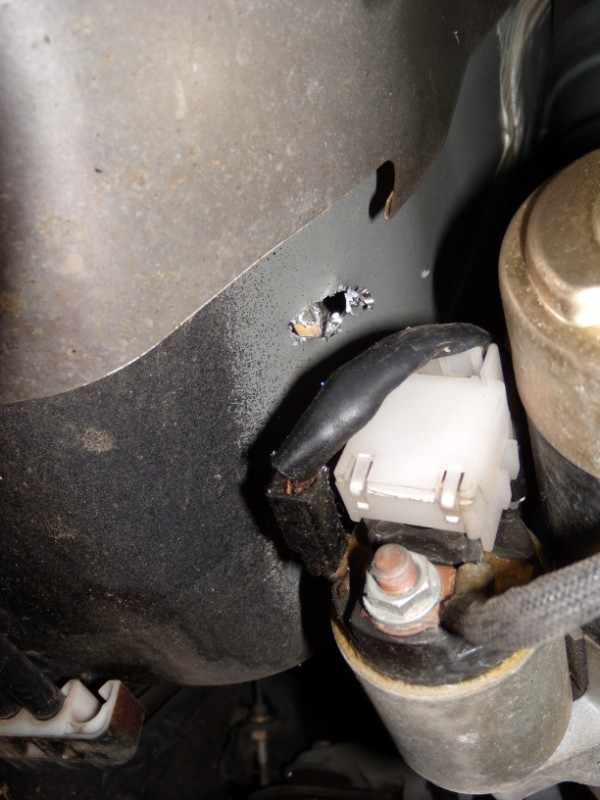

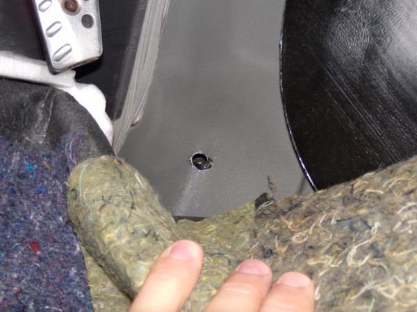

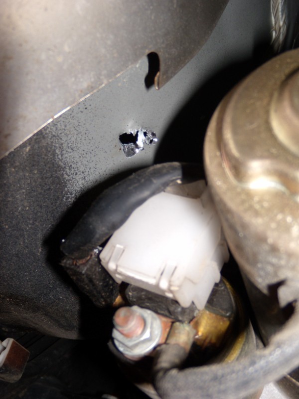

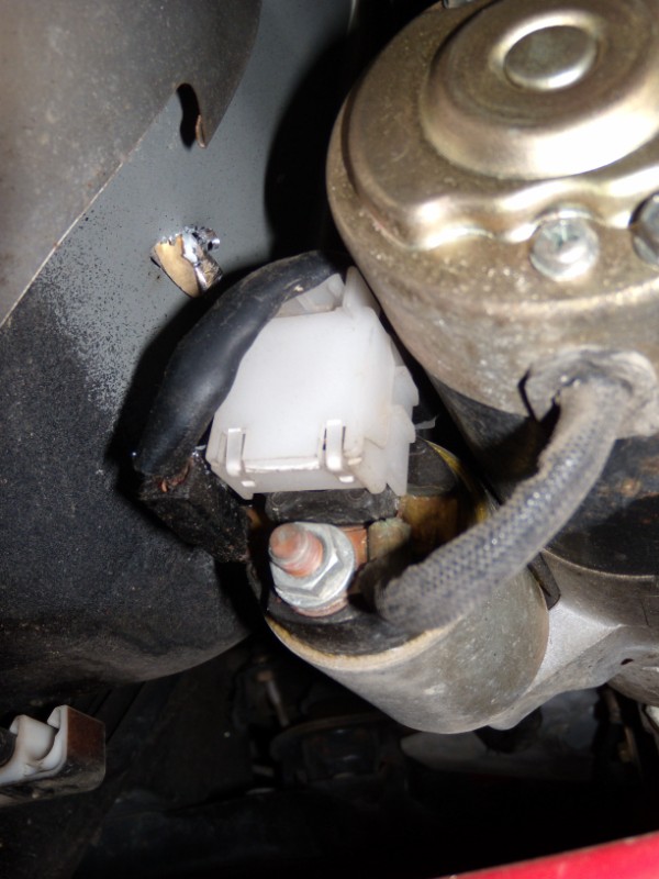

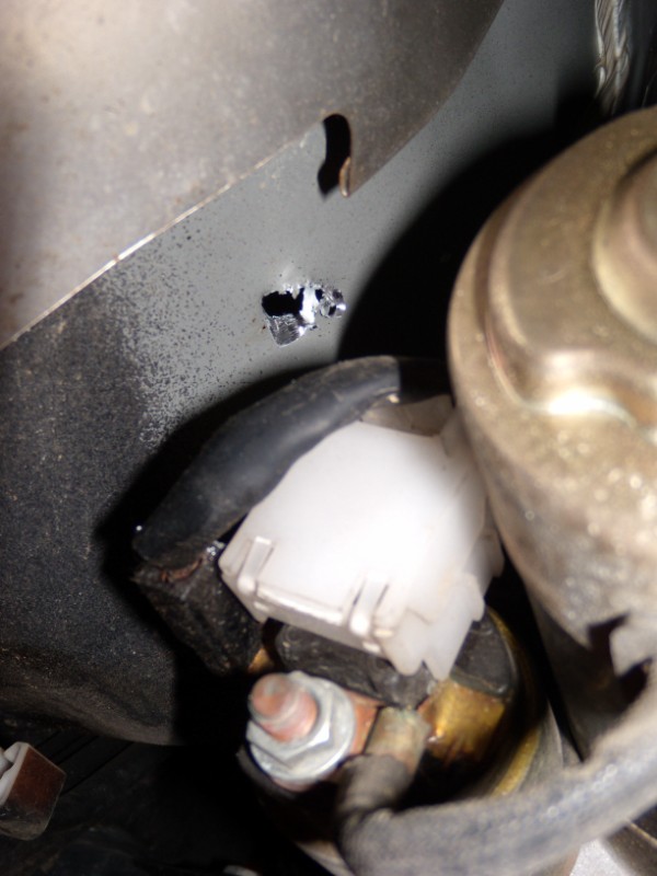

Etape 33 :

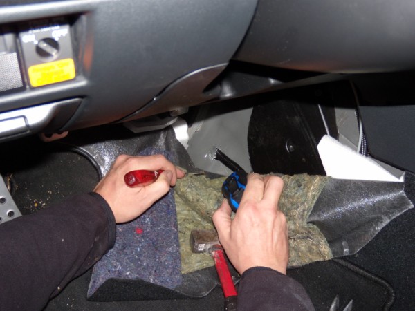

On retire la moquette et on repère où percer (flèche rouge)

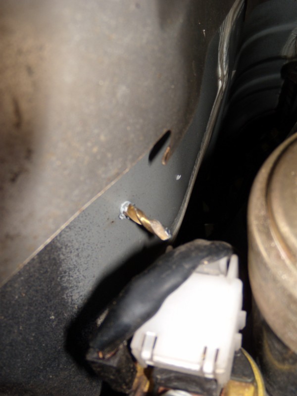

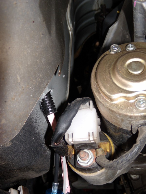

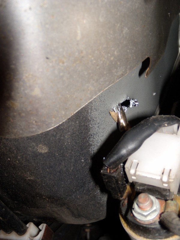

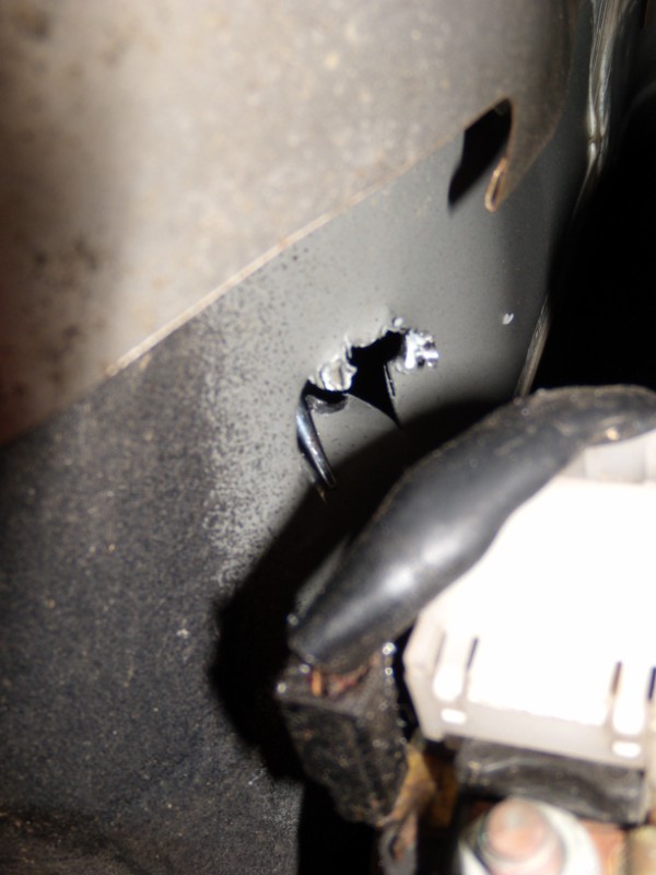

Etape 34 à 40 :
Voilà ce que ca donne vue de dessous. A noter qu'on arrive juste à coté du démarreur.
Après avoir percé un petit trou, on peut agrandir en prenant une plus grande mèche et en finissant avec une pince coupante.
(132.96 Kio) Téléchargé 1995 fois
étape 37 [].JPG (117.97 Kio) Consulté 18229 fois
(149.17 Kio) Téléchargé 1990 fois
(137.04 Kio) Téléchargé 1990 fois
(119.6 Kio) Téléchargé 1990 fois

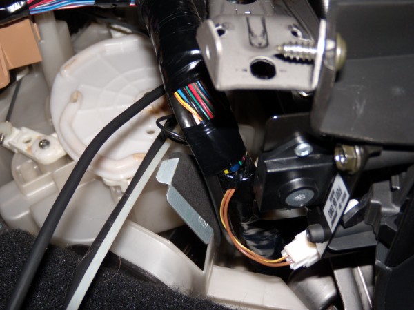

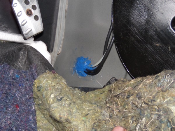

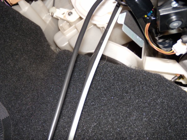

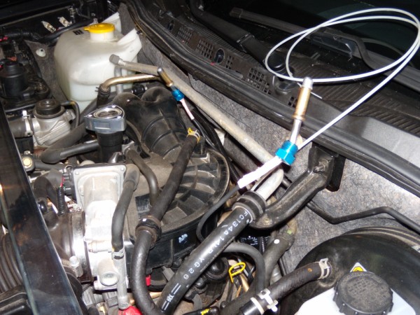

Etape 41/42:43 :
On passe alors les cables. On peut rabattre la partie métallique sur la gaine.

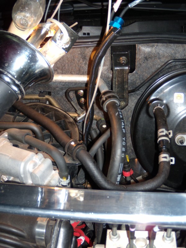

Etape 44/45 :
On remonte alors les cables dans la baie moteur. On arrive juste à coté du filtre à huile. IL faut alors séparer la sonde de la température d'eau des deux éléments allant vers le filtre.
Ce qui est bien fait, c'est qu'il existe déjà des supports pour passer le cable sous le circuit de climatisation.
(149.96 Kio) Téléchargé 1987 fois
étape 42 [].JPG (116.3 Kio) Consulté 18221 fois
étape 43 [].JPG (107.34 Kio) Consulté 18221 fois
(173.88 Kio) Téléchargé 1987 fois
étape 45 [].JPG (139.8 Kio) Consulté 18221 fois

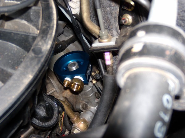

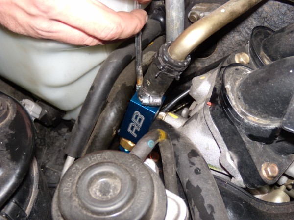

Etape 46/47/48 :

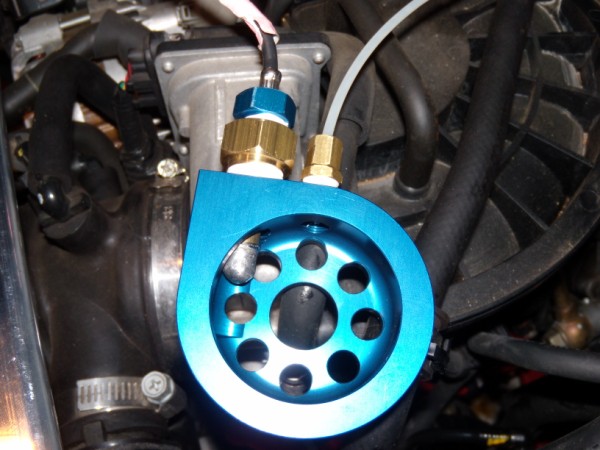

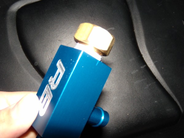

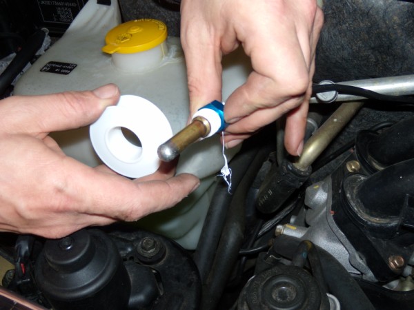

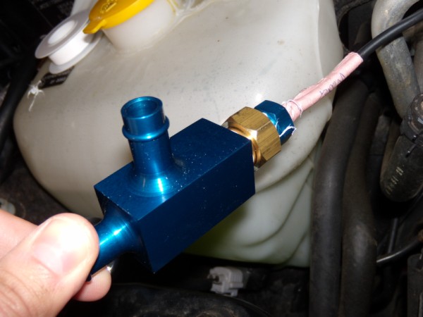

Il faut ensuite préparer l'élément à placer pour la température d'eau. Il vient se placer en série sur le circuit d'eau. De même, on prépare le pas de vis de la sonde.
Téflon à foison pour faire l'étanchéité!!! Et on joint les deux éléments.

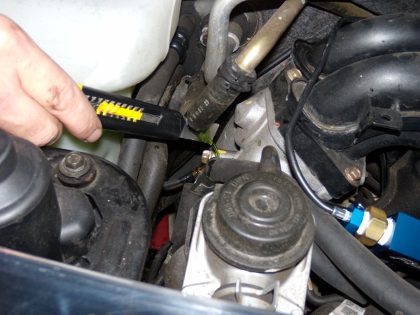

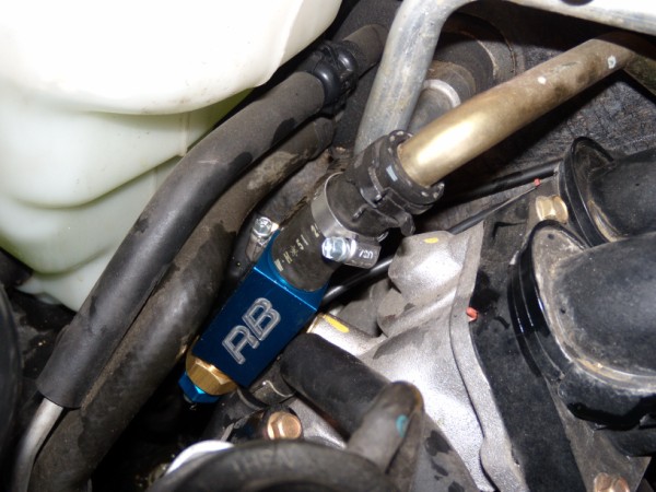

Etape 49/50/51/52 :

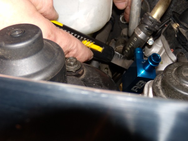

on coupe la durite pour ensuite placer correctement le tout. L'accès n'est pas facile, mais il n'y a pas de difficulté majeure. Pensez à bien serrer les colliers pour éviter toute fuite!!

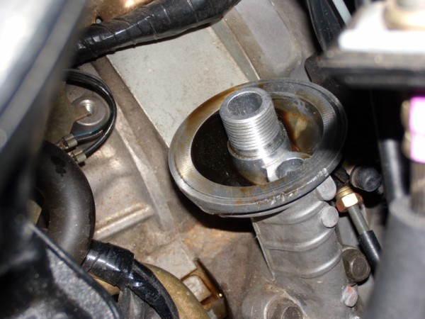

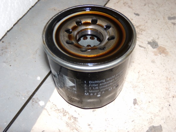

Etape 53/54 :
On retire le filtre à huile et voilà ce qu'on a devant les yeux.

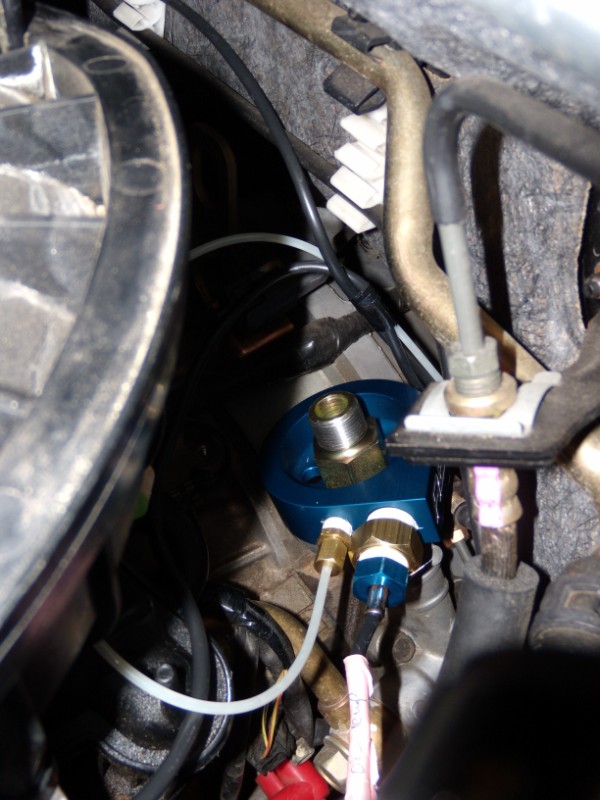

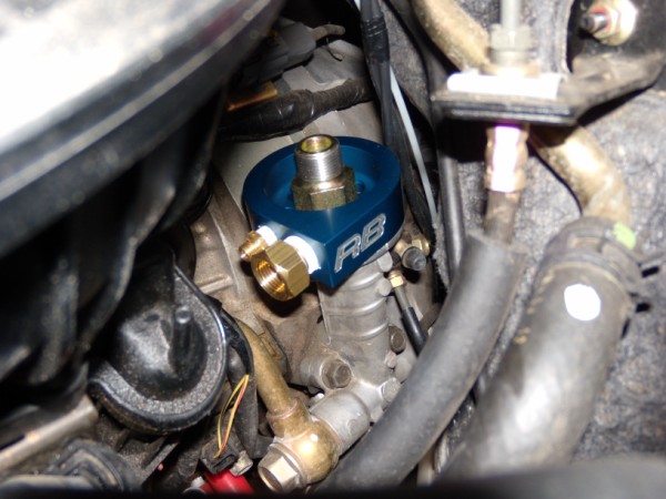

Etape 55/56 :

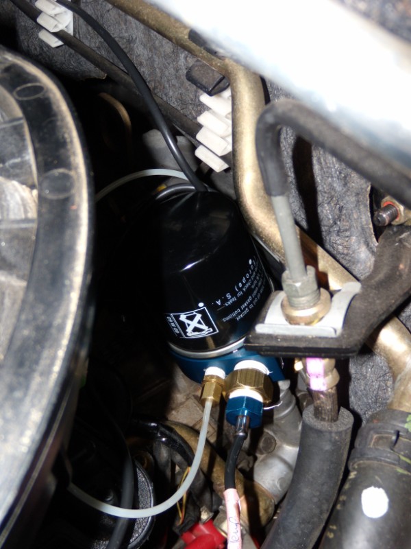

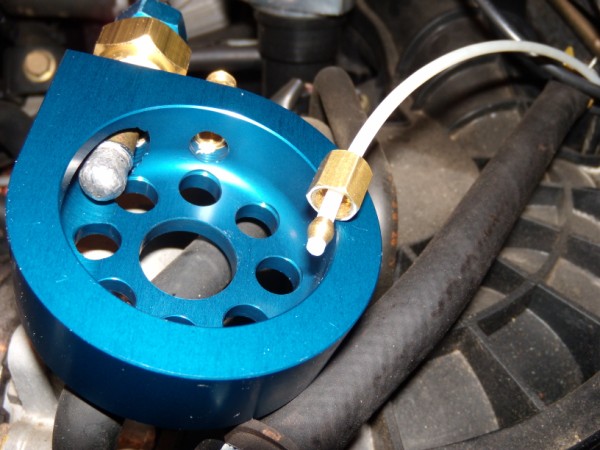

après avoir bien préparer les pas de vis (téflon), on place le tout. Attention au petit joint rond noir, il faut bien le placer entre le dessous de la plaque sandwich et le support de filtre.
On place ensuite le support sur lequel on fixera le filtre.
Etape 57/58 :
on place ensuite les sondes. Attention à la petite ogive!! NE PAS LA PERDRE

Etape 59/60 :
on place et tout et on remonte le filtre à huile (l'idéal étant d'en mettre un nouveau...)
Etape 61 :
Une fois que tout le travail du coté de la baie moteur est placée, on peut faire l'étanchéité au niveau du trou fait au préalable dans le plancher (à faire des deux cotés, avec un joint à pare-brise coté extérieur).
Etape 62/63 :
et voilà ce que ça donne.
Voilà....j'espère que ça vous a plu et que vous y trouverez suffisamment d'infos pour vous lancer dans l'aventure!!! :D :D :D :D ;) :yeah: :yeah: :love:
