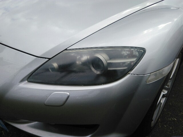

J'ai rénové mes optiques avant qui étaient un peu ternis aujourd'hui.
Donc ma méthode c'est papier de verre à l'eau 800 puis papier 1200.
Ensuite polish 3M vert et enfin polish 3M jaune.
C'est pas compliqué mais faut être patient j'ai mis 1h30 pour les 2 feux!!!!
Avant
Avant
Après
Après

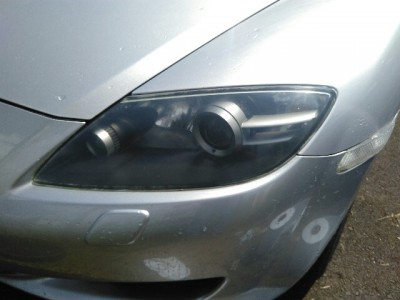

J'avais mes phares opacifiés et c'est agaçant.
Hier j'ai acheté et testé ça pour vous
Ca coute 20 euros en supermarché et dedans il y a 2 pads 1000, 2 pads 2000, 2 pads 4000, une microfibre et un tube de rénovateur
Le résultat est assez bon, malheureusement, on voit maintenant que c'est l'intérieur du phare qui n'est pas net!
Avant
Après
