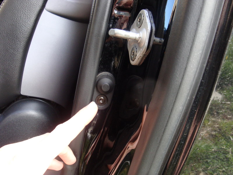

Ma 8 fait depuis quelques jours des choses bizarres à l'arrêt.
Dès que j'ouvre la porte pour monter, parfois c'est lorsque je suis installé, elle se mets des clacs-clacs au niveau de la condamnation des portes et les lampes intérieures se mettent à clignoter.
Dès que la portière est fermée tout s'arrête.
Des idées sur l'origine de ce soucis?

tu as un petit bouton sous le fermoire de porte , voilà le coupable regrade si il est bien en place ou tout simplement pas abimé .
il est toutefois tres sensible ,essaye le a la main.... ;)
le mieux c'est de le devisser et de lui asperger un coup de lubrifiant (mannix ou durex c'est toi qui choisis :D ) car la poussiere vient le gripper et du coup il délire parfois ;)

J'ai tout vérifié cet après midi et c'était le contacteur de portière qui foutait le bord.. mais son nettoyage n'a pas suffit. Le problème était au niveau du soufflet entre la porte arrière et la caisse à la l'arrière, j'ai secoué le tout et plus de clac-clac.
