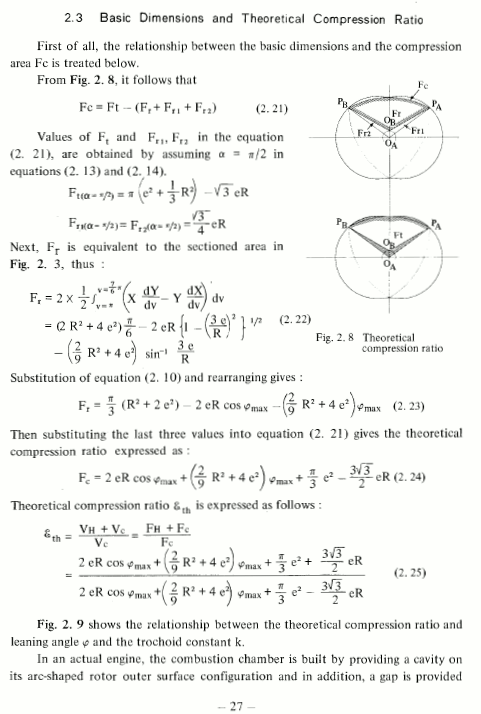

Voila, j'ai trouvé ça sur le net, je en suis pas sur que cela va vous aidez, mais je post quand meme.
Le calcul et un peu long certes. ![]()
Bon courage. ![]()
Bon courage. ![]()

Il ne s'agît pas du taux de compression, mais du rapport volumétrique, en Français.
Ben, c'est quoi la différence ? ![]()
Le vocable "taux de compression" est une expression erronée en Français, découlant de la traduction littérale de l'Anglais.
