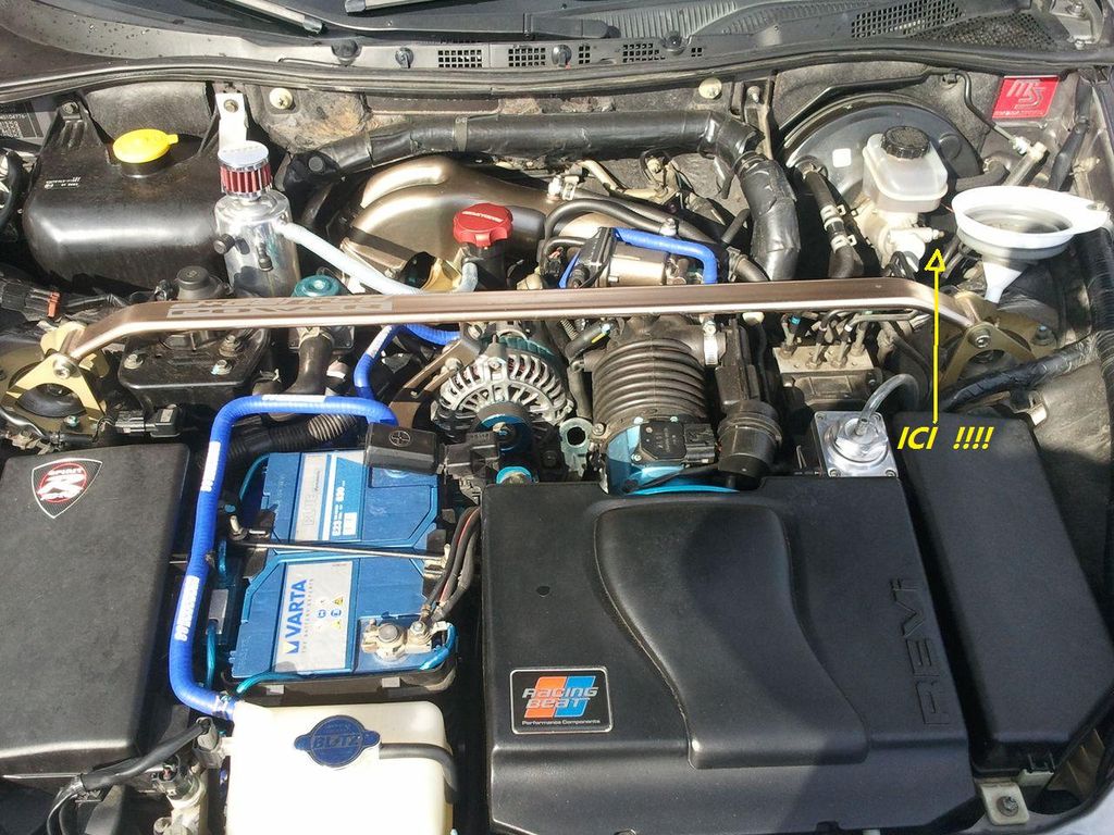

Bon, j'ai une question mais je trouve nul part la réponse.
Dans la RTA la procédure de purge est de cette manière :
1/ Purge maître cylindre
2/ Les étriers
3/ Re purge maitre cylindre
Mais ou est cette foutue purge du maître cylindre ? je la vois pas sur ma caisse ! j'ai pas regardé en dessous du maître cylindre mais quand même...
tu le fait exprès , c'est sur le maitre cylindre, il y a une purge sur le coté, devant le bocal de liquide de frein.. :fou:
tient:
voilou
voilou
jerem95

Re: Purge liquide frein : besoin d'infos claires
Message par jerem95 »
jmi a écrit :
2/ Les étriers
tient:
Merci... Je suis très sérieux, je suis pas idiot, je n'en vois pas :fou: ... j'ai pris une photo pour te montrer :
Ex RX8 "PRODRIVE" 2006 Vendu :(
conduite a droite, donc c'est peut être sur l’émetteur d'embrayage.. :??: ou sur les nouveau modèle il n'y en a plus, ou sur les PZ il n'y a pas de freins , car les freins c'est pour les lopettes... :D :lol:
