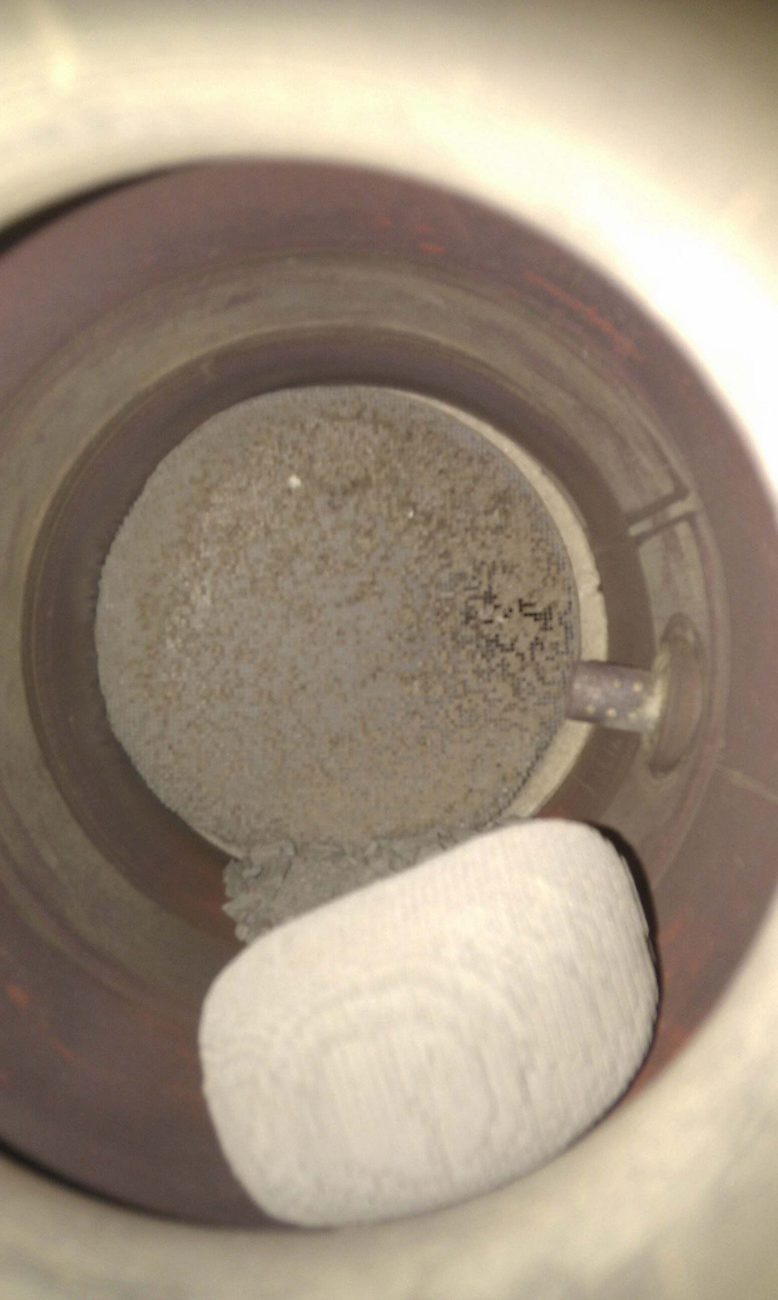

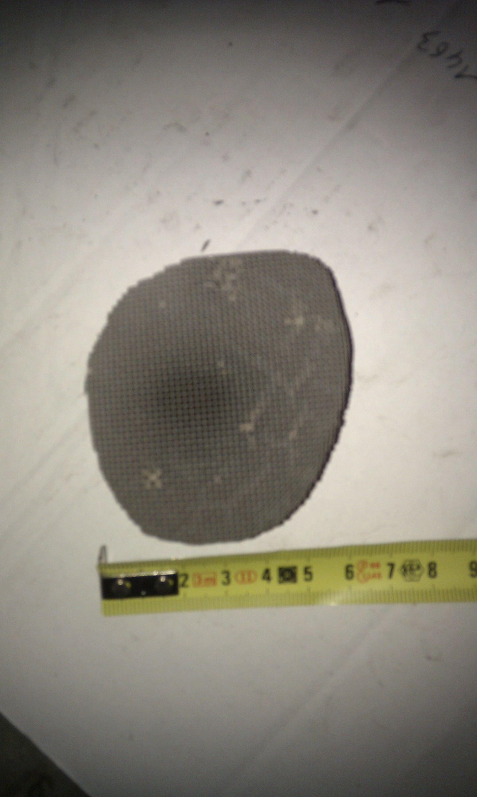

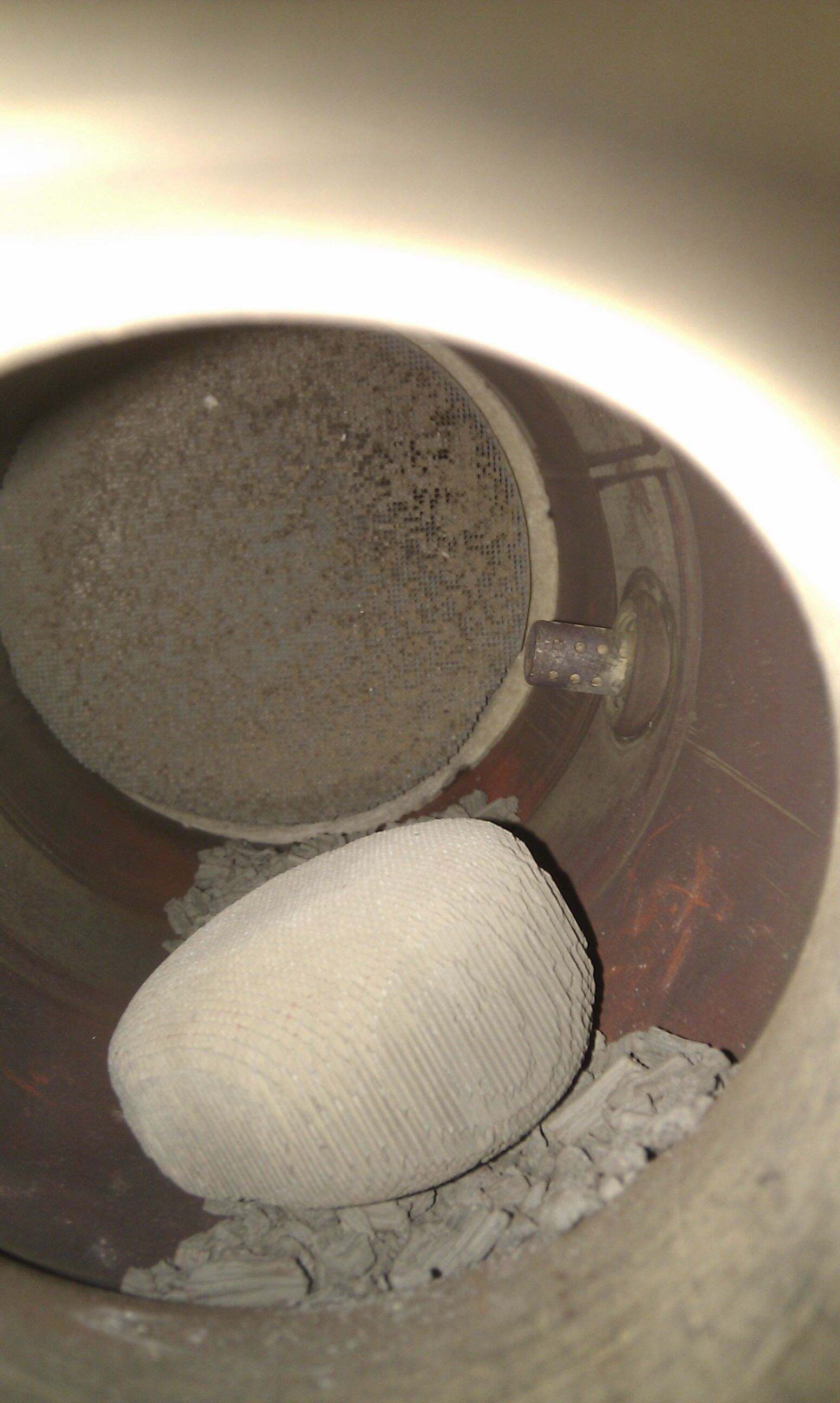

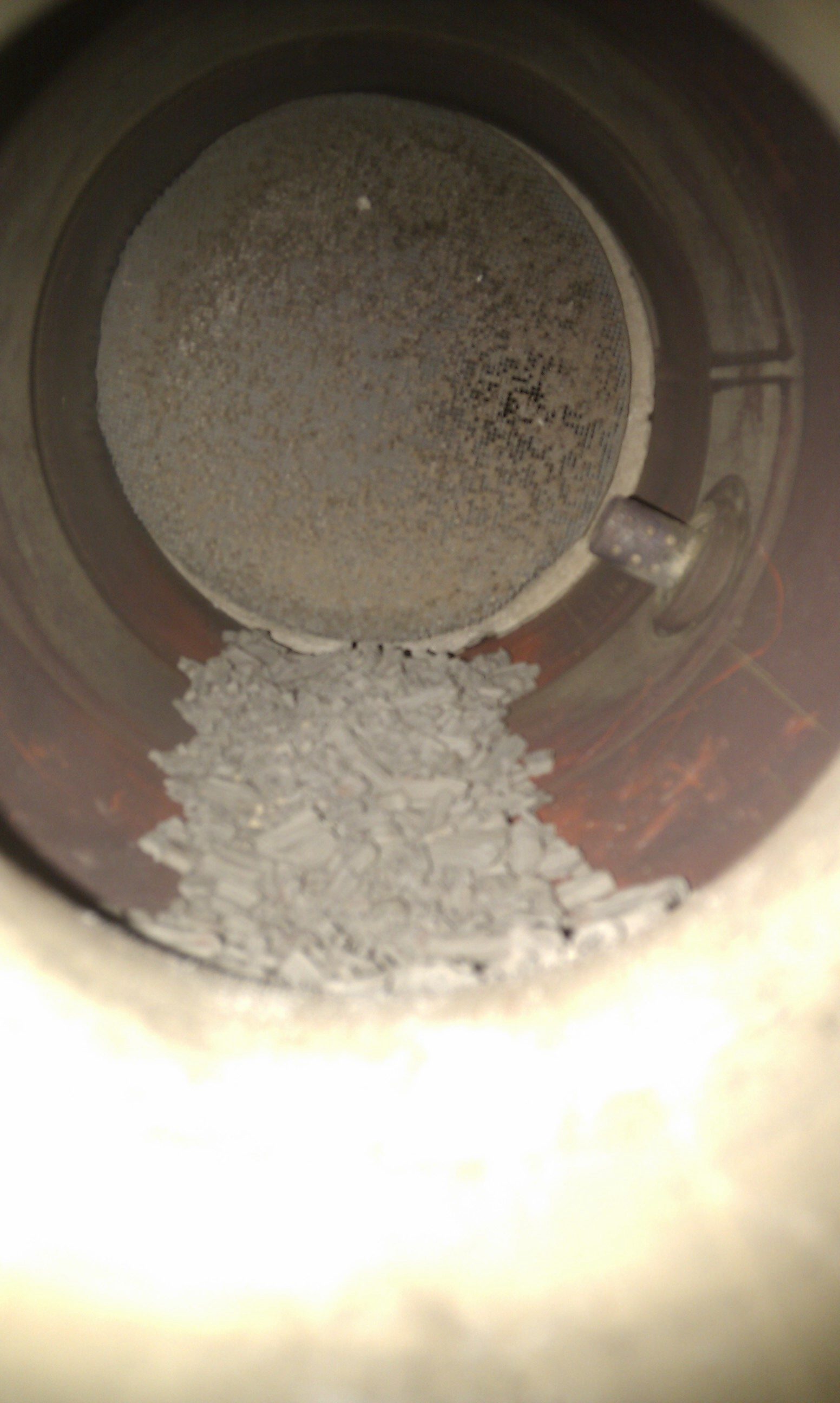

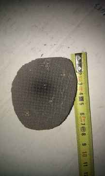

Je viens de démonter mon cata, et c'est pas très beau ...
par contre le p'ti gros bloc que j'ai retiré, je ne sais pas d'où il vient et ce qu'il fait la ...

No comment, il faut t'expliquer quoi maintenant ??
fait une recherche et tu verras que tu n'es pas le premier
Cata origine plus de 1500€ ou cata sport à partir de 600€.
Tu peux également le vider complètement et rouler comme cela, mais tu ne passeras pas le CT.
