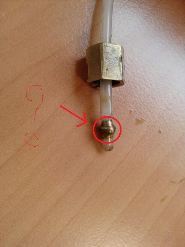

Oeillet à sertir
Message par Pilaf »
Je recherche un oeillet à sertir sur tuyo.
Rotary fx et racing beat non pas été capable de m'en fournir. J'ai fais quelque mag automobil et pas possible dans trouver un.
Donc si quelqu'un à déja vu ça je suis prenneur.
:merci:

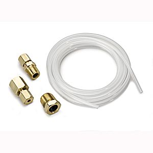

Re: Oeillet à sertir
Sinon regarde directement chez http://www.autometer.com/ :??:

florent75
Messages : 2065
Message par florent75 »
http://www.merlinmotorsport.co.uk/p3639 ... _info.html
le site est top et livraison rapide

On veut pas le raccord mais le petit oeillet qu'il y a dedans ;)
C'est un ensemble (donc généralement indisociable puisque on a besoin des 2 enfin j'ai déjà trouvé / récupéré bouts mais l'étanchéité est proche de 0 avec ceux récupérer donc je vous conseille le changement) on appelle celà un olivage très répendu dans l'industrie pour les faibles charges le raccord fileté femelle vient sertir la bague en laiton sur le tube (ou le tuyau). ;)
http://www.bricodepot.fr/montbeliard/search/node/olive sinon chez tout bon magasin ou ils font de la plomberie.... :salut: Si j'ai pus vous aider.... :??:

Un olivage!!!!
Merci bcp polo :clap:

oui c'est un raccord olive...

RB m'a répondu et positivement en plus!
We have an extra ferrule available from a prototype kit. We can make itavailable for $6.00 including shipping (to a USPS address). If you wouldlike to order the ferrule, give us a call and ask for Ryan.
Donc je vais pas prendre de risque et commander chez eux.
