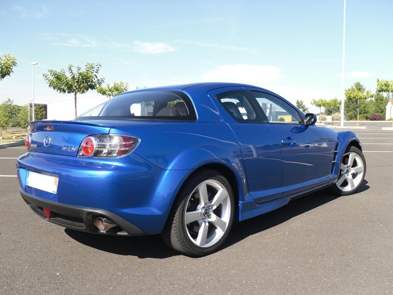

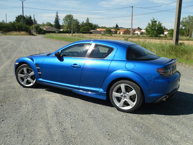

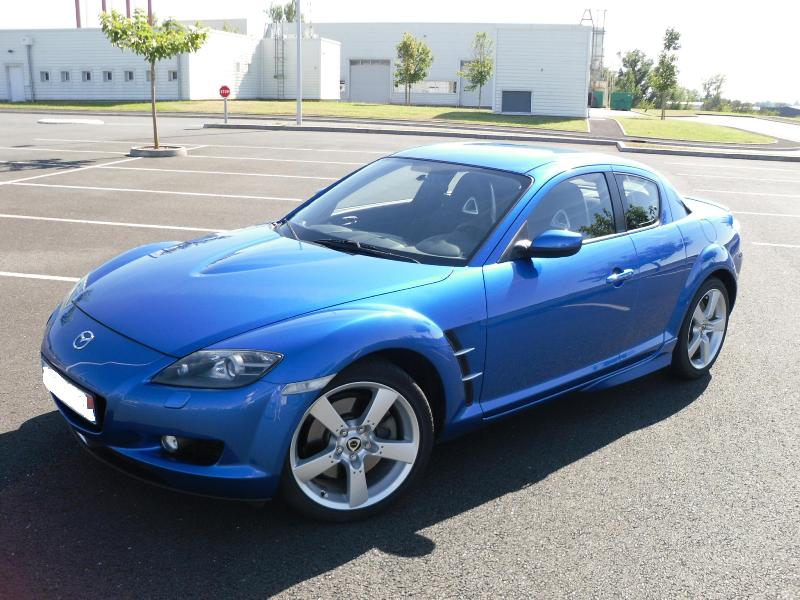

je suis nouvel acquéreur d'une superbe RX8 bleue depuis quelques jours.
mise en circulation en novembre 2004 et seulement 36000 km lors de l'achat.
Localisation sud aquitaine (je suis aussi pour des raisons professionnelles et familiales régulièrement sur la région bordelaise)
Le proprio précédent l'a équipé d'un catalyseur sport exotic speed (il a passé le CT sans problème) et d'un silencieux inox toyosport + filtre K et N.
J'adore le bruit qu'elle fait, mais moyen discret (je crois que les voisins vont être vite fatigués !)
Dans le pire des cas j'ai récupéré la ligne d'origine.
j'avais posé la question, à savoir si cela procurait un gain quelconque en puissance, il n'en était pas sûr, quelques chevaux probablement, je la passerai au banc dans quelques temps, pour en avoir le coeur net.
Utilisation prévue pour le week end et occasionnellement.
Chose étonnante il avait la facture des compressions, mais le concessionaire ne lui avait pas donné le relevé, soi-disant parce qu'elles étaient excellentes.
J'ai fait plus de 1000 km depuis et je touche du bois, tout à l'air OK pour le moment.
par contre j'ai vu dans un appel de phare que certains vont au parking Tourny à Bordeaux, là , 3 dedans, on touche un peu dans certaines descentes, il faudra que je contrôle ça, c'est vrai qu'elle est très basse.
Enfin seul bémol, esthétique, j'ai le fameux souci du feu arrière côté passager pour ma voiture qui fait l'aquarium. j'ai bien lu le topic sur ce problème, et les solutions possibles, mais j'irai poser quelques questions notamment sur le démontage du feu.

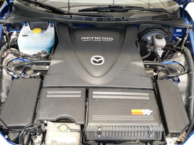

rappel config lors de l'achat : catasport exotic speed + silencieux toyosport+ filtre air de remplacement K&N.

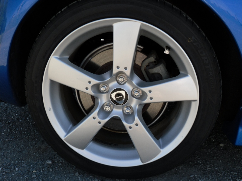

Arrivées en Juillet des Allegerita HLT en 17x8 poids 7kgs !
début octobre : installation de l'admission racing beat + ram air !
