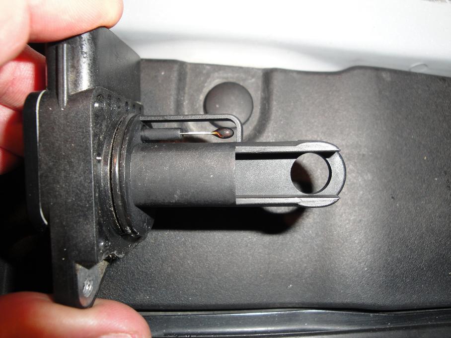

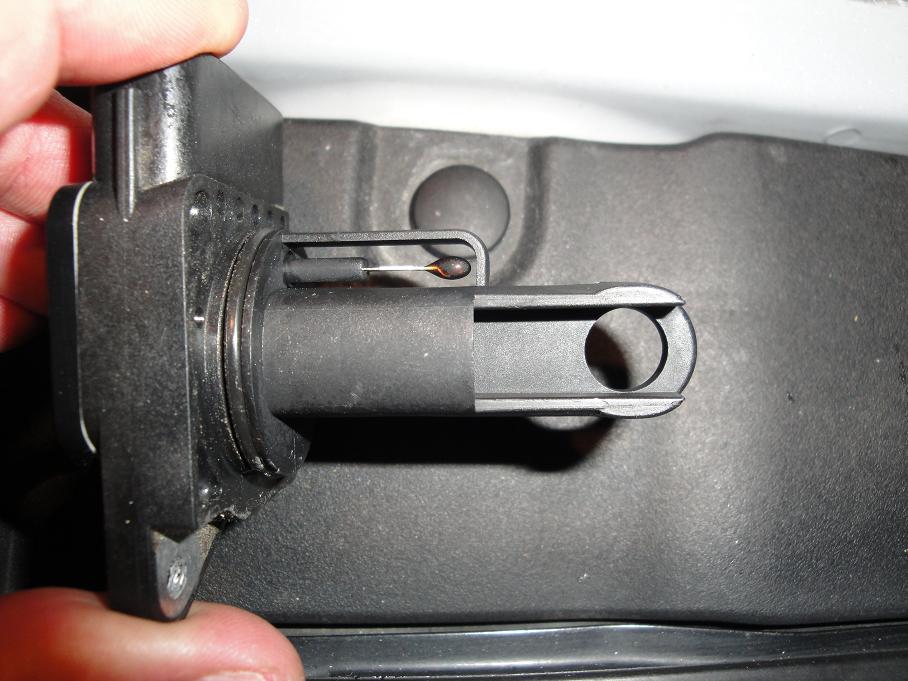

+8 Pour trop plein d'huile, a mon avis ton débitmètre en est ourder et le manchon en caoutchouc entre ta boite a air et ton papillon d'admission d'où la perte de puissance a haut régime, moi ça me le faisait avant. Plus de soucis si tu reste en dessous du trais max de l'huile. Pour la fumée blanche par contre j'ai pas d'idée ![]()

Tu a fait la même bêtise que moi
donc du coup il te faudra aussi vider le petit réservoir qu'il y a en dessous de ta boite a air Cf par ici

en faite en lisant ton poste je crois que je confonds le papillon avec le débimétre , donc il est ou en faite le débimétre ? car je ne reconnais pas la pièces sur tes photos ....

Re: Fumée bleu à haut régime
Oups désoler de répondre si tard mais j'étais pas là cet après midi
Alors dans l'ordre ![]()
david62640 a écrit :ok et toi elle ne fumée pas ?
Pas de fumée pour moi juste une perte de puissance à haut régime
david62640 a écrit :, donc il est ou en faite le débitmètre ? car je ne reconnais pas la pièces sur tes photos ....
Le débitmètre c'est le tout petit truc en photo (voir ci-dessous) qui viens ce logé sur ta conduite en plastique dur de l'admission
