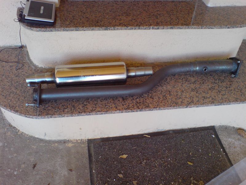

j'aime les photos de jmi ^^ bien cadrée, avec un pc portable qui le suit pour peaufiner les cartos ^^
(c'est à peine si on voit pas la prise OBD :lol: )

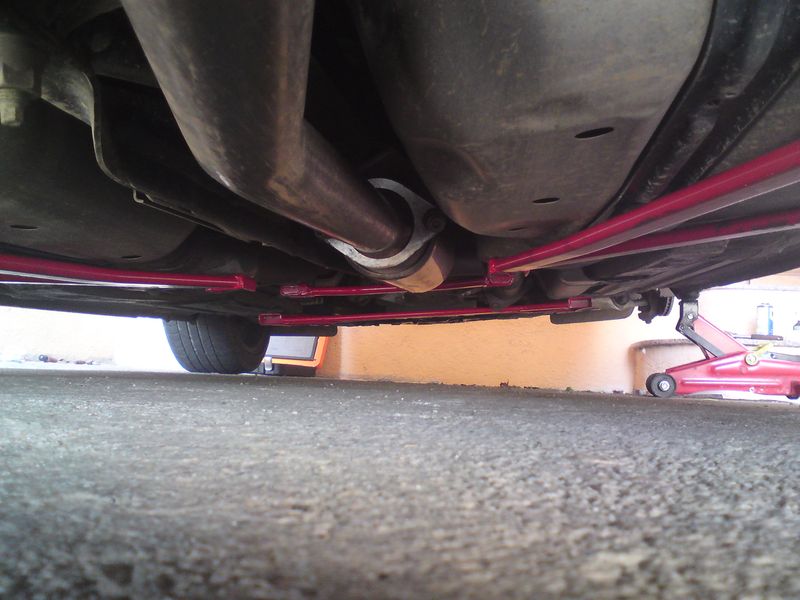

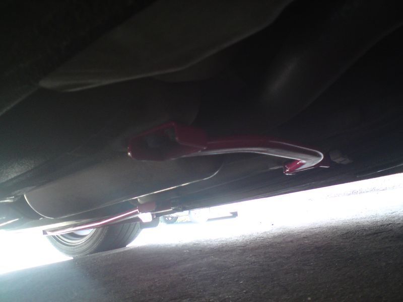

comme tu peut le voir sur les photos elle n'est pas si énorme que cela... :salut: ;)

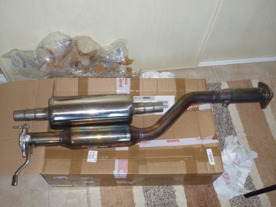

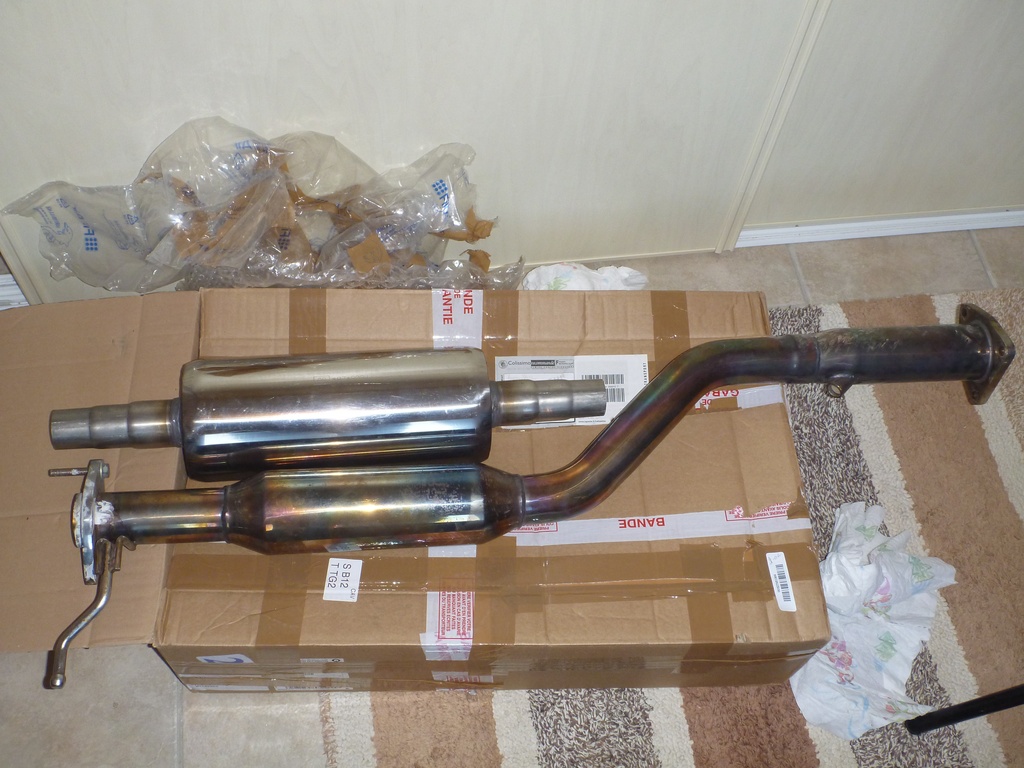

Sourdine reçue aujourd'hui, c'est du lourd!!
Le haut de la sourdine ne touche pas ton bas de caisse Jmi?

Le prix de cette option: 163€+ 60 à 80€ de MO soudure (MO à confirmer la semaine prochaine).
