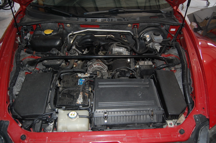

en novembre dernier j'ai acheté ma RX8 qui ma causé bien des soucis que j'ai expliqué dans ce post http://www.rx8france.com/forum/viewtopi ... =7&t=20698
Récemment la situation c'est débloqué avec l'ancien proprio, je me suis donc lancé à changer mon moteur.
j'ai tout commandé chez Mazda, et j'ai passé baucoups de temps sur le forum à gratter dans tous les post pour me faciliter la tache (merci à vous ;) )

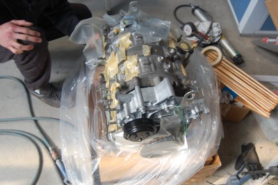

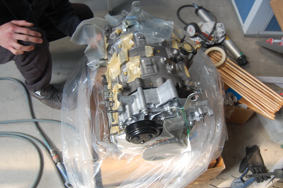

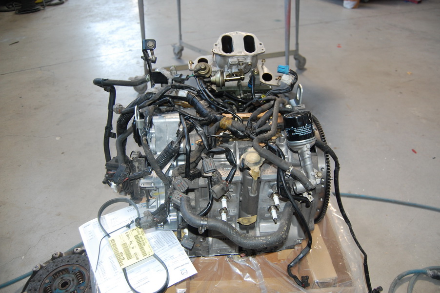

il y à 2 semaines j'ai reçu mon moteur

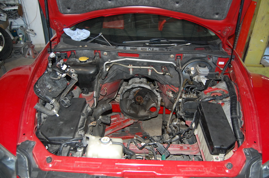

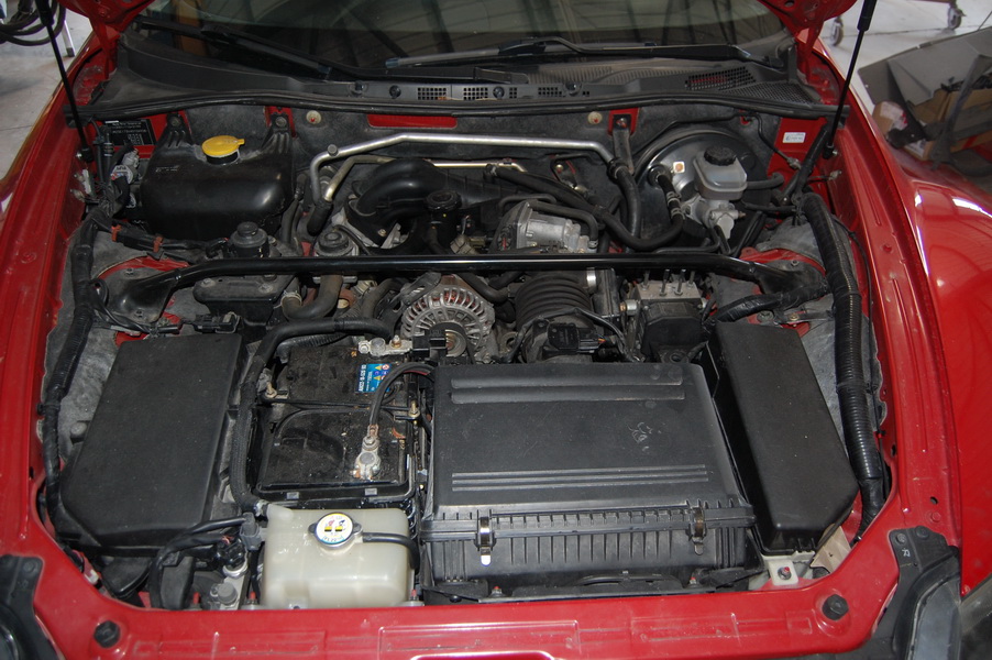

je m'y suis donc penché dessus tous les soirs après le boulo

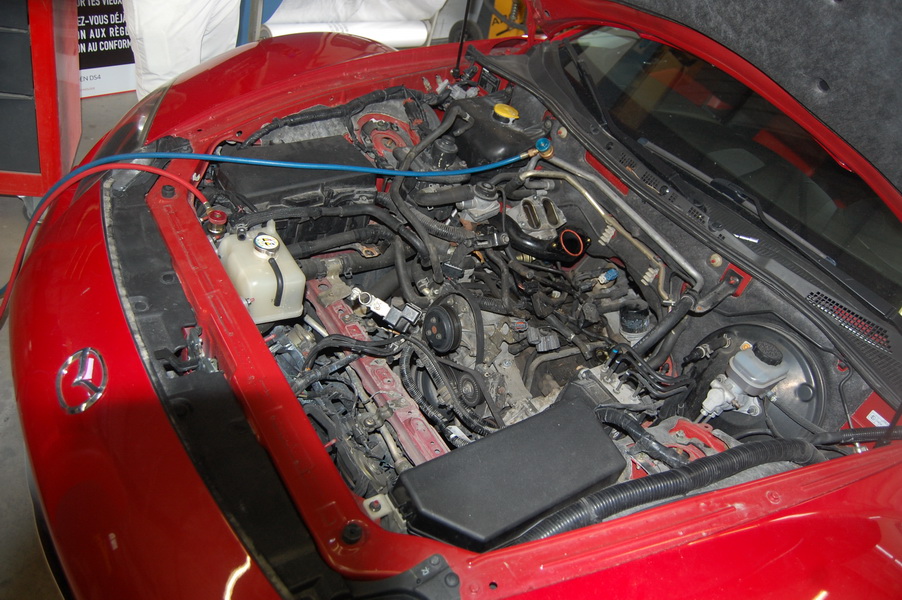

c'est pas beau
y'a de la place quand même!

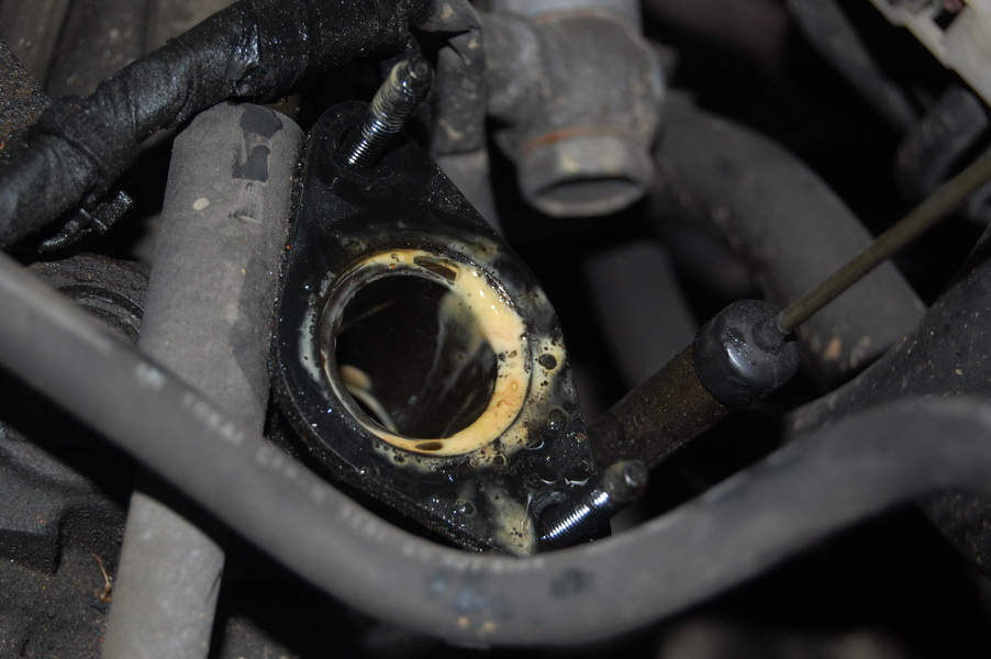

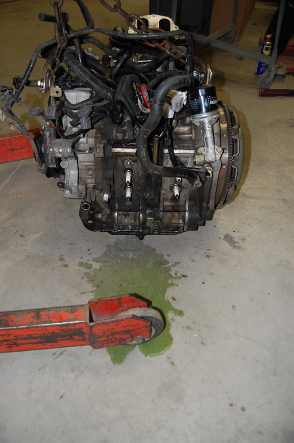

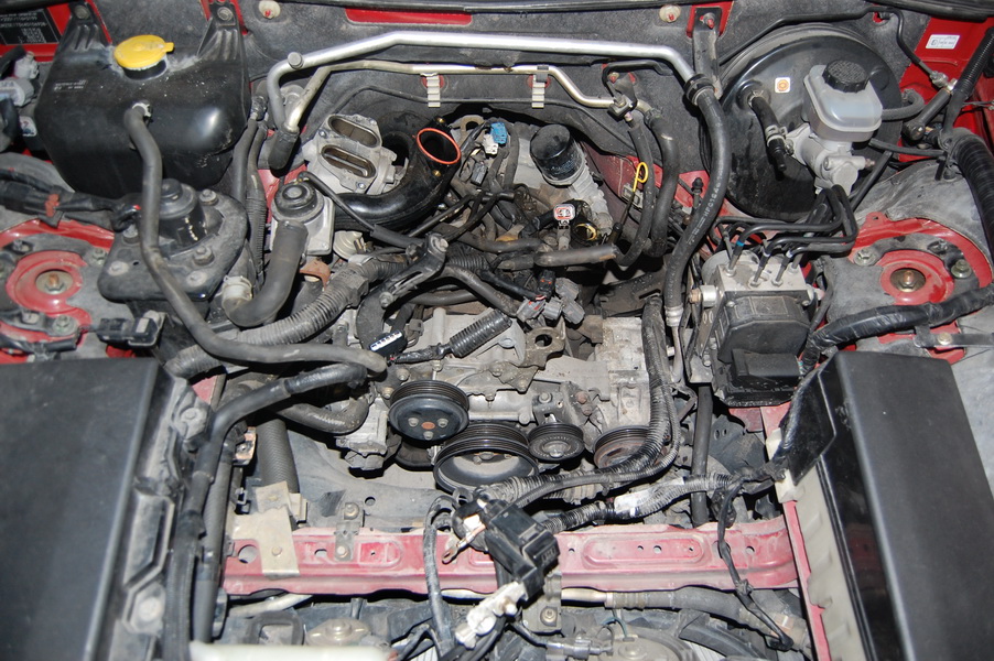

j'ai enlevé les bougies et j'ai fais tourné le moteur pour voir si il été encore plein de LR, effectivement le rotor avant été rempli

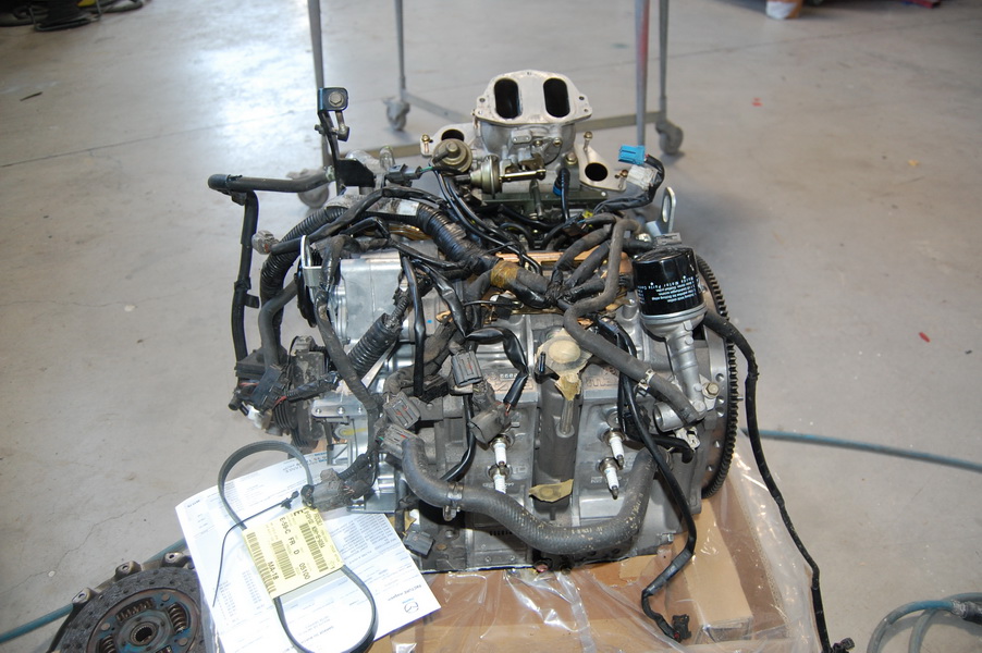

j'ai démonté les périphériques, je les ai nettoyé, changé les joints puis remonté sur le nouveau

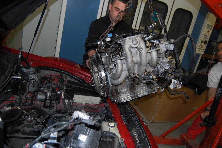

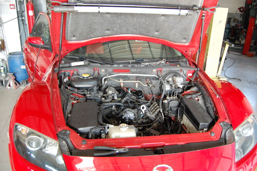

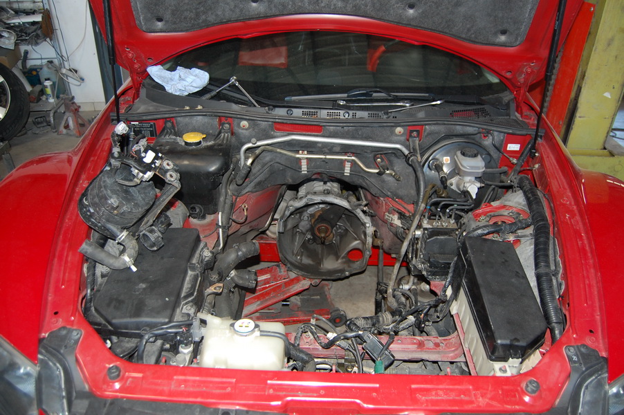

plus qu'à le remettre à sa place
et à tout raccorder
Voila tout c'est bien passé mise à part une durite de dépression dont je ne trouvé plus sa place :oups:
j'ai tout vérifié au moins 3 fois avant de donner un coup de clef et la voiture a démarrée au quart de tour du premier coup.

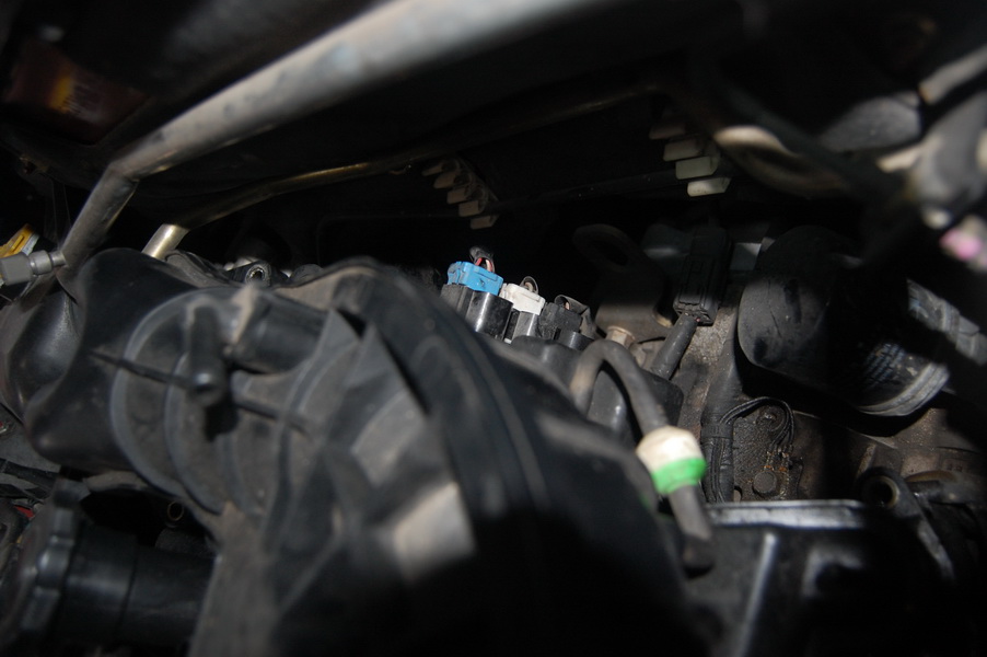

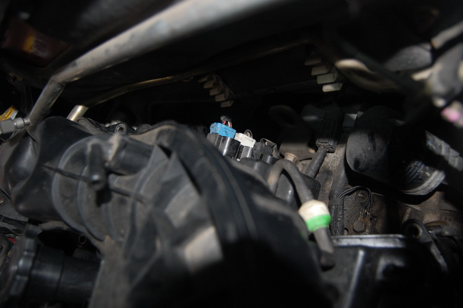

Bon j'ai un problème, j'ai regardé ces 4 cosses je les ai branchées dans tous les sens, ça n'a rien changé et à chaque coups mes feux de recules fonctionnaient.
j'ai redémonté mon collecteur d'admission et je me suis rendu compte que j'avais inversé 2 petites durites.
j'avais inversé les durites qui se branchent à la prise blanche et noir (j'avais pas fait attention au détrompeur de couleur :fou: )
je les ai remis dans le bon ordre et j'en ai profité pour faire un reset.
je suis allé faire un tour avec et j'ai l'impression qu'elle marche mieux, elle ne broute pas à bas régime et monte plus naturellement dans les tours. Elle oscille moins mais elle cale quand même quelques fois.
je ne sais pas trop quoi en penser, y a-t-il un temps d'adaptation après le reset pcm, sachant que j'ai quand même fait 85km.

A part une grue d'atelier et la gamme des clés, douilles classiques et dynamo, il t'a fallu quoi comme matériel spécifique? Et comme savoir-faire? Parce que le matériel ne fait pas tout!
a+
Re: Changement moteur
si je puis ma permettre.
si tu ne demonte pas ton vm moteur, et que tu ne touche pas a l'ancien moteur, sauf a demonter les peripheriques.
il te faut en plus du moteur:
la pochette de joint complète qui comprend tout les joints moteur (échappement/MOP/torique/injecteur/collecteurs)
a prendre sur la toile, car pour le prix du seul joint de collecteur d'admission, tu a le kit entier sur ebay (mazda, c'est pas du no name)
et une simple boite a cliquet suffit, avec une douille de 27 il me semble pour serré les deux bango d'huile moteur.
c'est tout, aucun outils spécifique, juste de l'huile de coude..et du temps, beaucoup de temps.
car sortir le moteur ça va relativement vite, compter 3 heures, tranquilou.
par contre le démontage des périphériques est déjà une partie de plaisir, son nettoyage un moment inoubliable, mais alors le remontage, la seul joie est de savoir que c'est bientôt fini.
une mise en garde toute fois, lors de la réinstallation du moteur sur la boite, faire très attention a la manière de s'y prendre, il ne faut surtout pas rentré le doigt de guidage de la boite dans le vilo en travers sous peine de mettre a mal le petit roulement et son joint spy.
car a ce niveau, c'est perte d'huile et vous ruiner tout.
a part ça, en dehors de la chèvre, rien de bien méchant pour une personne consciencieuse.
il est evident que pour sortir et remettre le moteur il faut etre minium deux... :salut:
