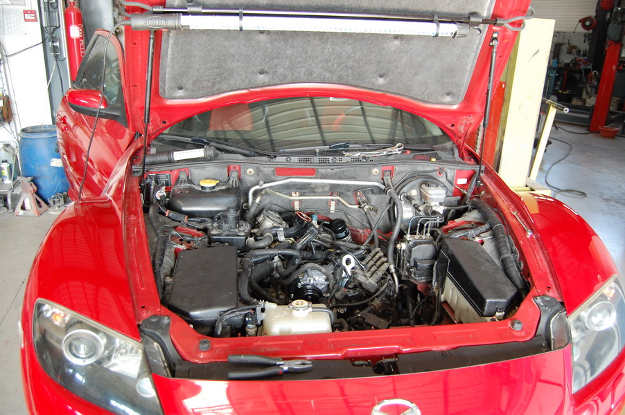

je m'y suis donc penché dessus tous les soirs après le boulo
c'est pas beau
y'a de la place quand même!

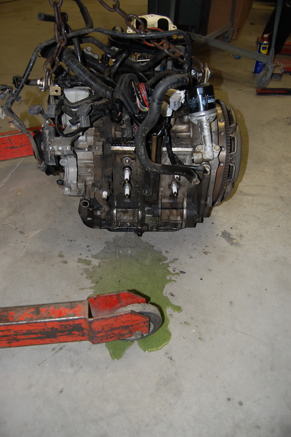

j'ai enlevé les bougies et j'ai fais tourné le moteur pour voir si il été encore plein de LR, effectivement le rotor avant été rempli
j'ai démonté les périphériques, je les ai nettoyé, changé les joints puis remonté sur le nouveau
