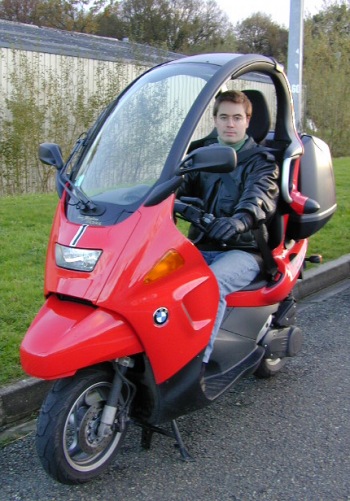

Photo de http://www.lerepairedesmotards.com/essais/essaibmwc1.htm
