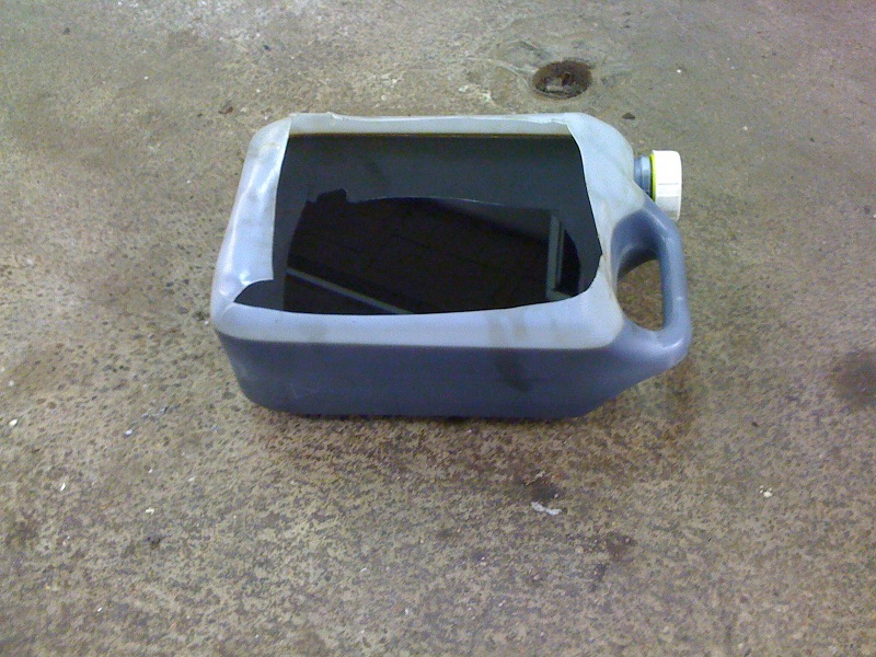

jmi a écrit :pour ce qui est de la vidange a 3000, c'est trés bien, mais le top pour l'essayer actuellement, c'est la shon, dexelia a tout les etage (le 2 temps ça pue trop a mon gout)
et vidange a 6/7000...car la tu est sur de n'envoyer dans le haut moteur que de l'huile neuve, non souillé et chager de particule diverses.
Petite photo de mon huile après 2000km (moteur à 138000km environ) dont environ 30min sur circuit par 29° ext. et un léger dépassement des 120° pour l'huile en pic, sachant que j'avait vidangé la totalité du circuit en sortant le bloc donc peu de pollution par l'ancienne huile, attention ça fait peur
L'huile n'est pas noire comme dans un diesel, mais d'un brun très très fonçé agrémenté de très fines particules. Suis bien content d'être passé en sohn, mais ne sachant pas quoi prendre comme huile 2T je suis resté sur la dex, et vu ce que tu dit jmi, ce n'était pas une mauvaise idée
(ça pue bien assez comme ça en décata) .
Je pense refaire une endoscopie cet hiver pour voir l'évolution du calaminage des rotors, cela fera environ 5-6000km depuis la dernière, je vous tiendrai au courant du résultat.
