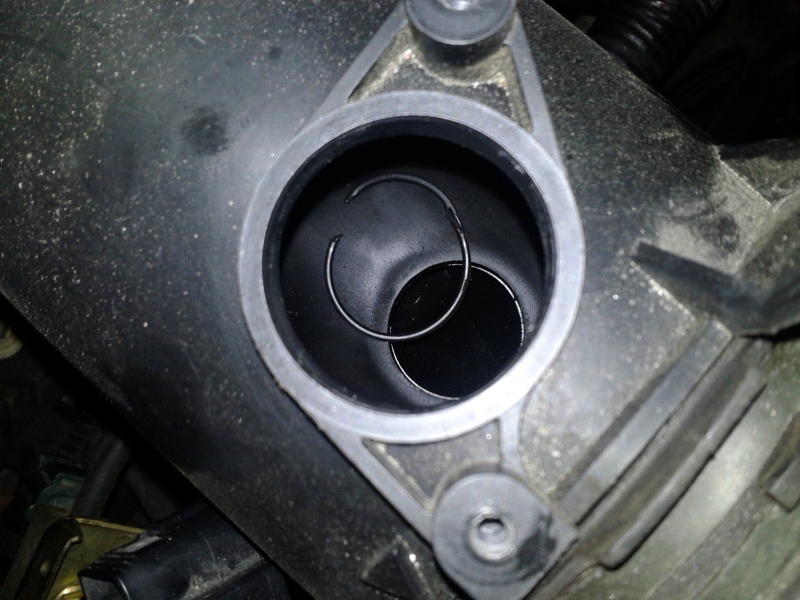

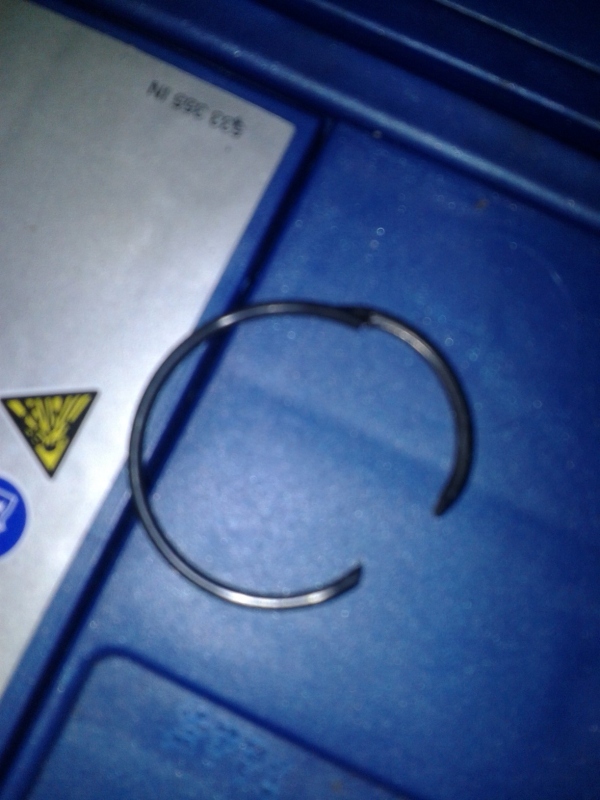

Hello all,
Ma voiture ayant deux légers trous vers 6500 et vers 7500, j'ai regardé en premier lieu la filtre à air et le débimètre.
Mauvaise surprise en sortant le débimètre :
:oh:
Ma question est, est-ce qu'il existe ce joint en vente au détail ou je dois me taper un nouveau débimètre? Après tout ce n'est qu'un bête joint, quelqu'un saurait où je peux trouver ses dimensions ?

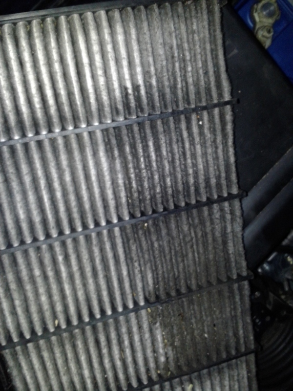

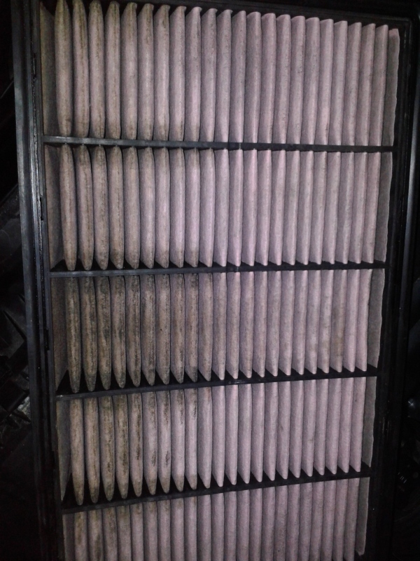

Par ailleurs, mon filtre à air fait un peu la gueule, je pense bien avoir trouver les sources de mon problème:
Mes réalisations artistiques
Messages : 5980
Re: Recherche du joint débimètre
regarde le manchon derrière la boite à air car au vu du filtre je suis sur qu'il y a de l'huile dans le manchon....

Bon, il n'est pas de taille standard du côté plomberie. Impossible de trouver cette taille.
Il mesure 28mm en intérieur et fait 2mm d'épaisseur.

sur le site 123roulement.com, le joint est dispo sous la ref Joint statique - OR-28X2 pour un peu moins de 4 €
