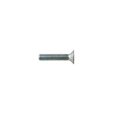

Je met ici ma modification du système de fixation.
J'ai choisi de mettre de la vis BTR à tête fraisée en inox sur les perçages déjà existants + rondelles + écrous.
vis btr tête fraisée.jpg (5.41 Kio) Consulté 2635 fois

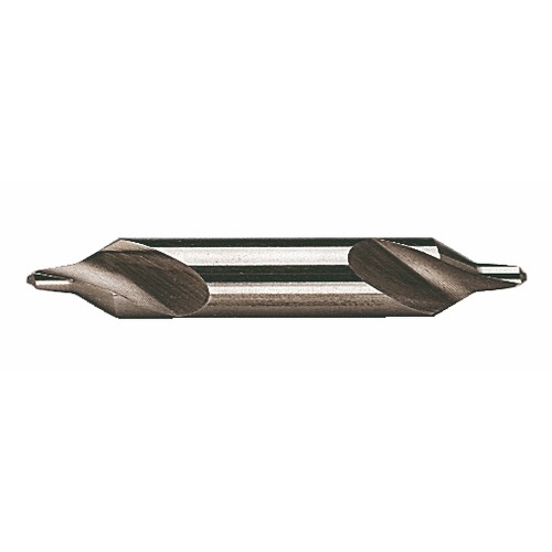

  1. j'ai commencé à fraiser à l'aide d'un foret à centrer les perçages existants sur le rotor (l'inox est très dur, la fraise à 90°directement ça ne marche pas).

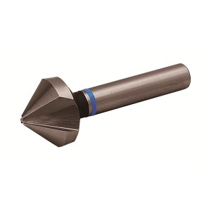

  1. j'ai agrandi avec une petite fraise à ébavurer pour noyer au maximum la tête de vis dans son logement.
fraise à ébavurer.jpg (7.7 Kio) Consulté 2635 fois
  1. j'ai raccourci un peu la tête de vis pour la mettre à fleur de la surface du rotor ( :!: il faut rester raisonnable, il ne faut pas que la clé BTR ripe par la suite lors du serrage/déserrage).
  2. j'ai mis des rondelles entre le rotor et son emplacement dans le pare choc (pour combler le jeu entre le rotor et son emplacement), j'ai placé les vis, mis une rondelle puis un écrou.
    C'est (beaucoup) plus facile avec le pare choc démonté.
