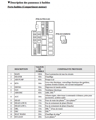

Salut les gens.
Petite question peut étre déjà poser et si c'est le cas j'en suis désolé... Mais où puis je trouver un + après contact dans le compartiment moteur? C'est pour mettre des feux de jour .
Merci d'avance!!

Moi je l'ai fais pour les miens de feux de jour. Dans la boîte à fusible sous le capot. Je Check demain sur quel fusible je me suis pris et je te redis.
pierrot90 a écrit :Moi je l'ai fais pour les miens de feux de jour. Dans la boîte à fusible sous le capot. Je Check demain sur quel fusible je me suis pris et je te redis.
C'est cool merci ![]()
c'est encore plus simple.
le + aprés contact est le fil sur la cosse de 10 la plus loin dans la boite a fusible.
a plus ![]()
jmi a écrit :c'est encore plus simple.
a plus
Ah bon? J'avais pas vu...
a plus
je dois étre débile je ne vois pas dutout ![]()

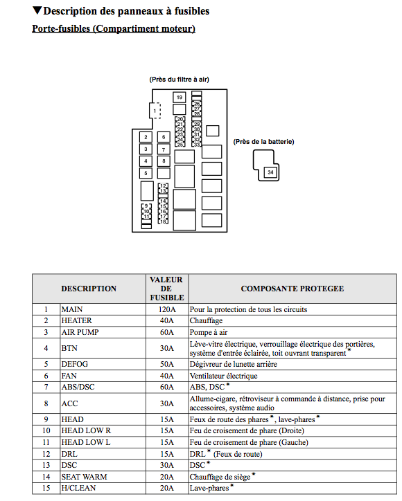

Je dirais le fusible 8 ![]()
si j'ai bien compris ce que JMI dit, c'est l'écrou entouré ci-dessous. sinon tu peux voir le câble que j'ai mis qui monte en haut de la boite.
pierrot90 a écrit :si j'ai bien compris ce que JMI dit, c'est l'écrou entouré ci-dessous. sinon tu peux voir le câble que j'ai mis qui monte en haut de la boite.
J'ai relu ce que disais JMI et ça colle avec ton schéma. J'avais lus "le fusible 10"... ![]()
Je viens d aller vérifier. L écrou de 10 c'est un + permanent
C'est bien ce qu'il me semblait, tu vois sur la photo j'ai mis sur le fusible en haut le jaune. Donc tu peux être sur que ça marche.
pierrot90 a écrit :C'est bien ce qu'il me semblait, tu vois sur la photo j'ai mis sur le fusible en haut le jaune. Donc tu peux être sur que ça marche.
Tu es juste clipser le fil dedans?
Oui j'ai enlevé le fusible et coincé le fil dedans en le remettant. Et le - je l'ai mis sur la carrosserie.
Voilà! les feux de jour sont bien en fonction!! Je me suis repiquer sur le fusible comme sur la photo ! au top merci!! ![]()
De rien, tu nous mettras une petite photo pour voir comme ça rend.
