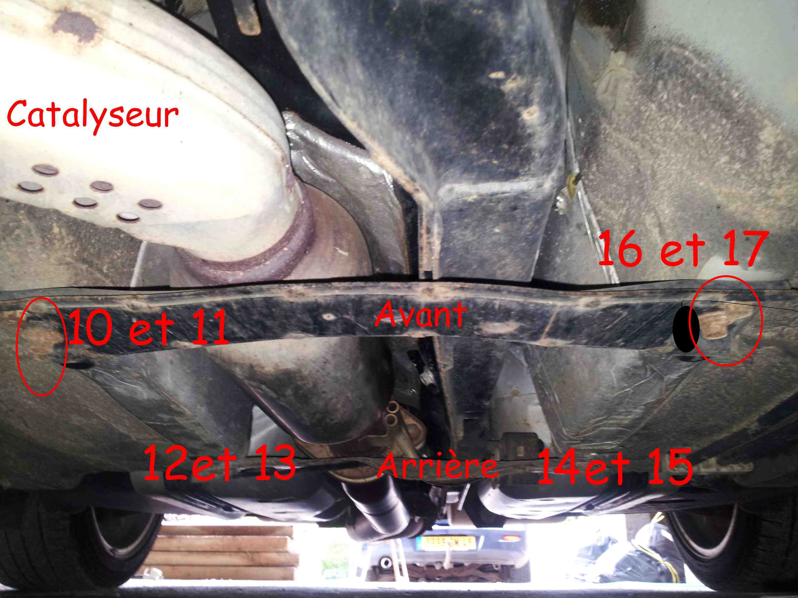

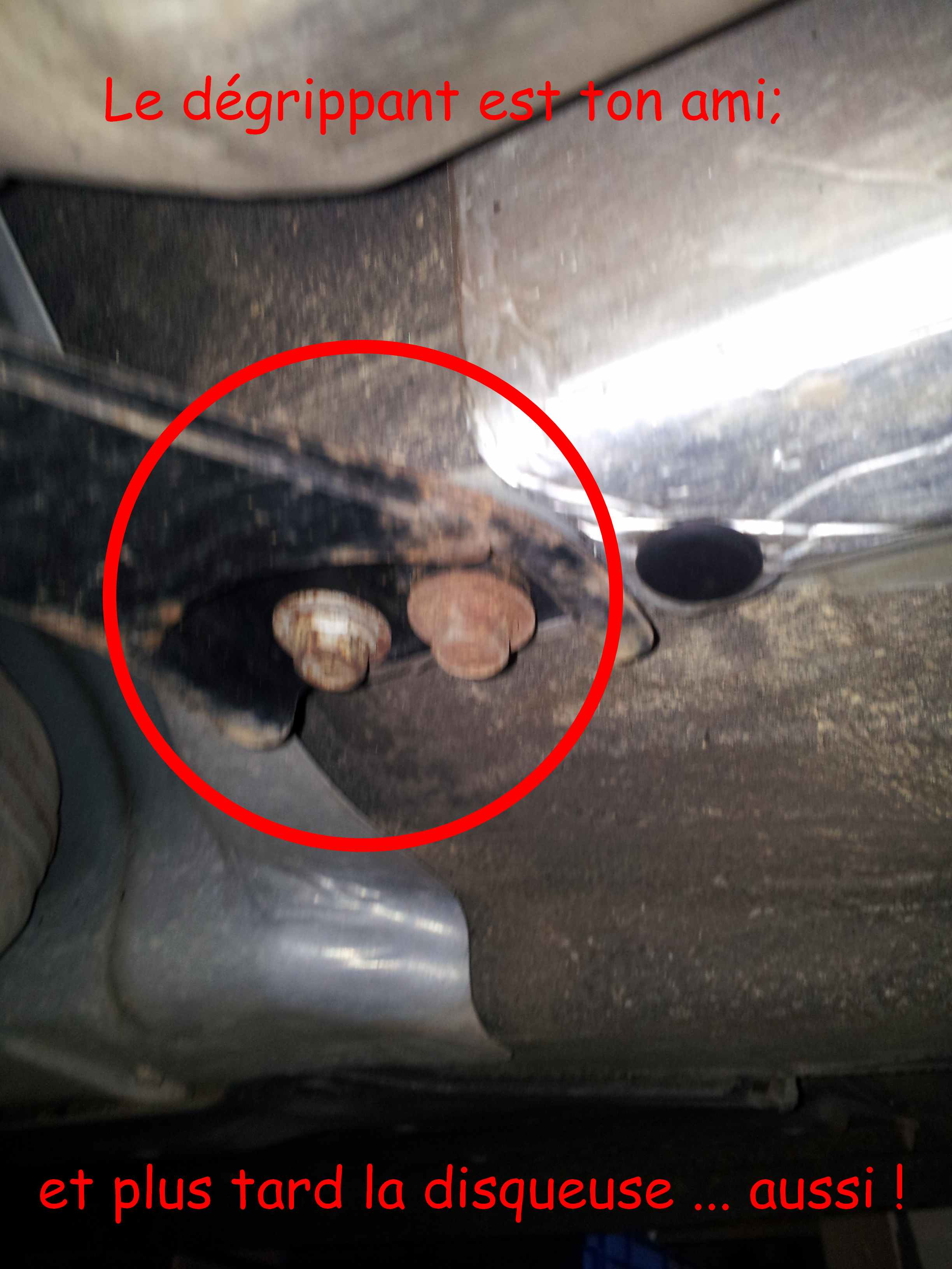

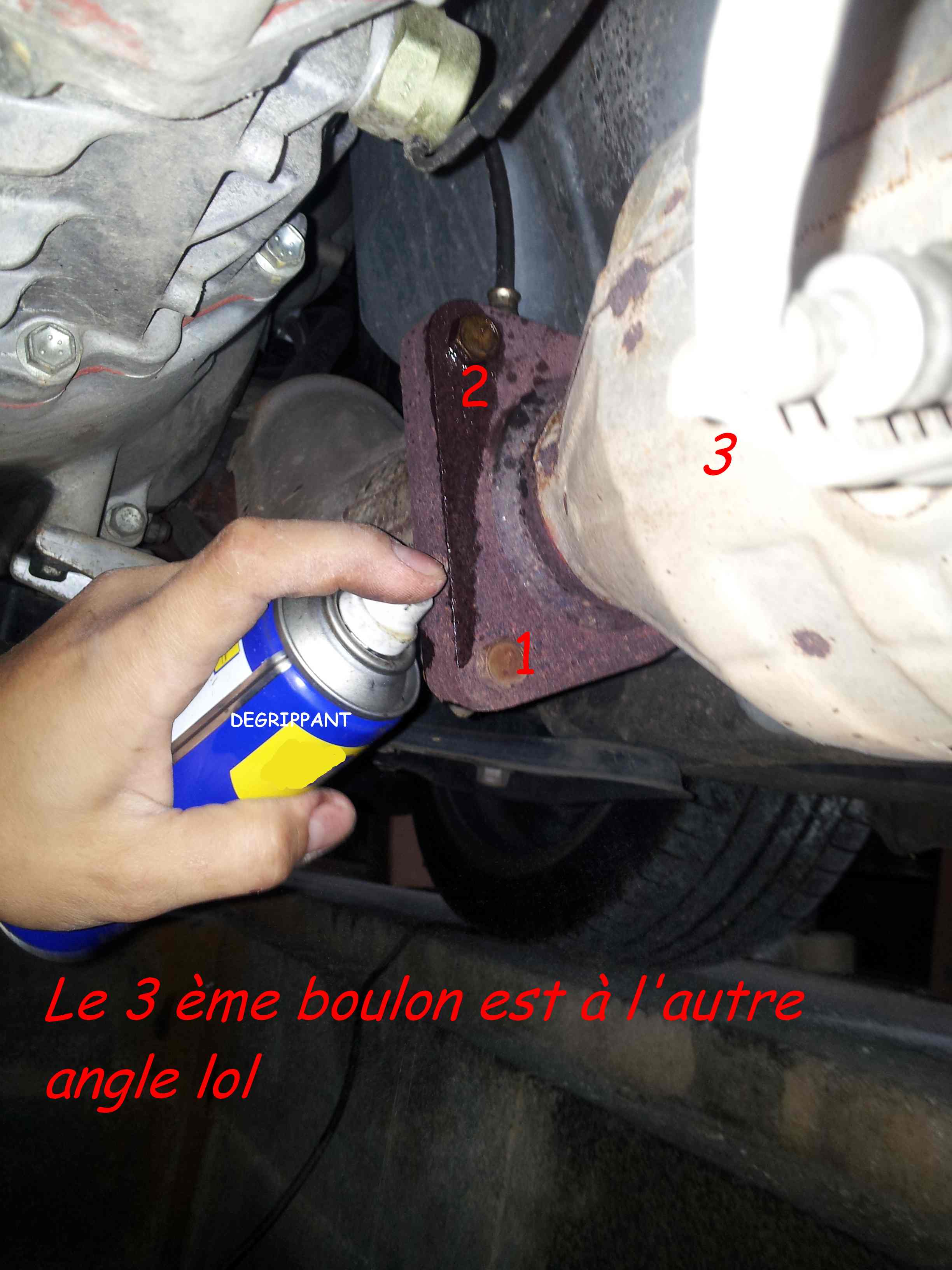

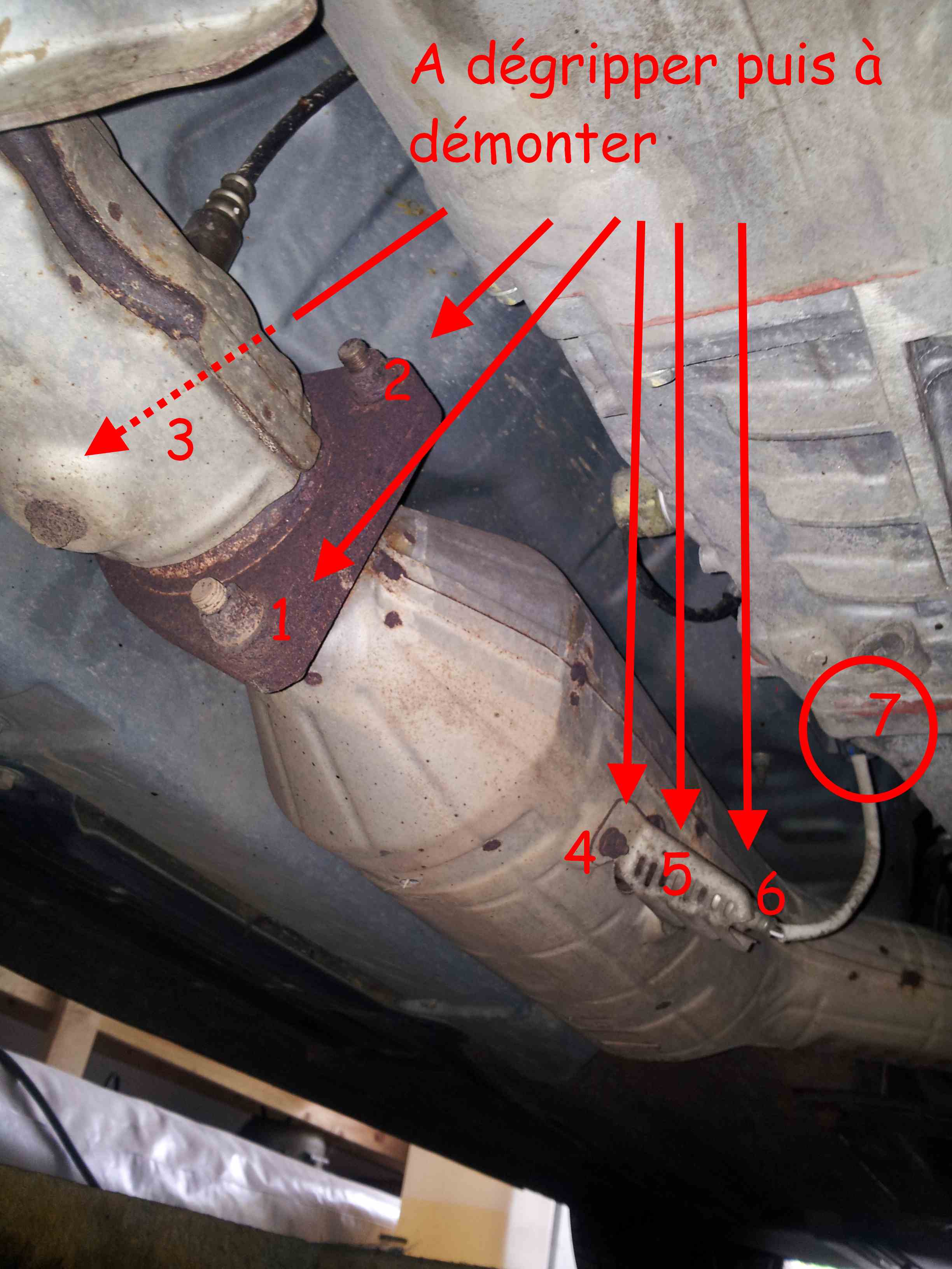

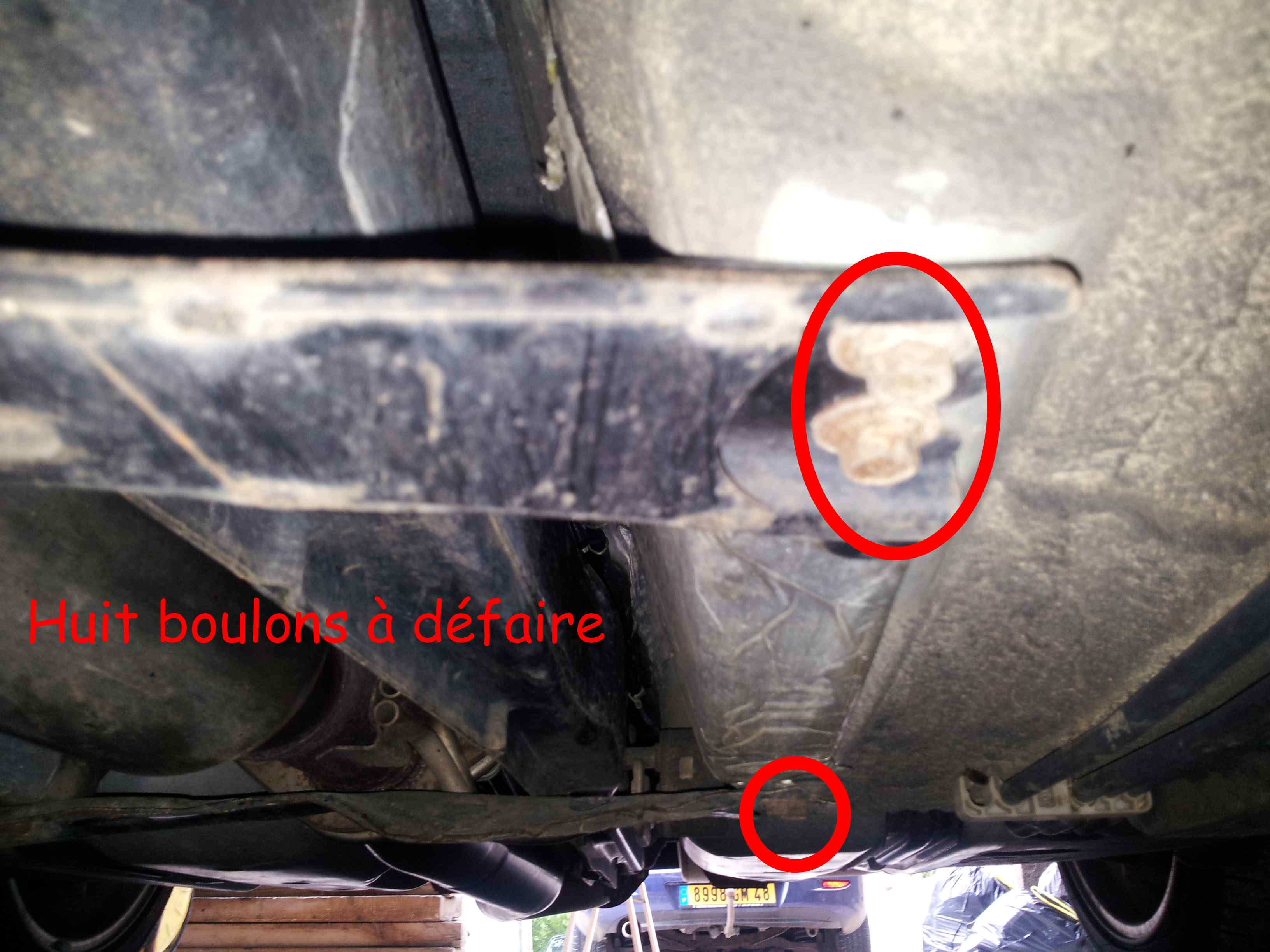

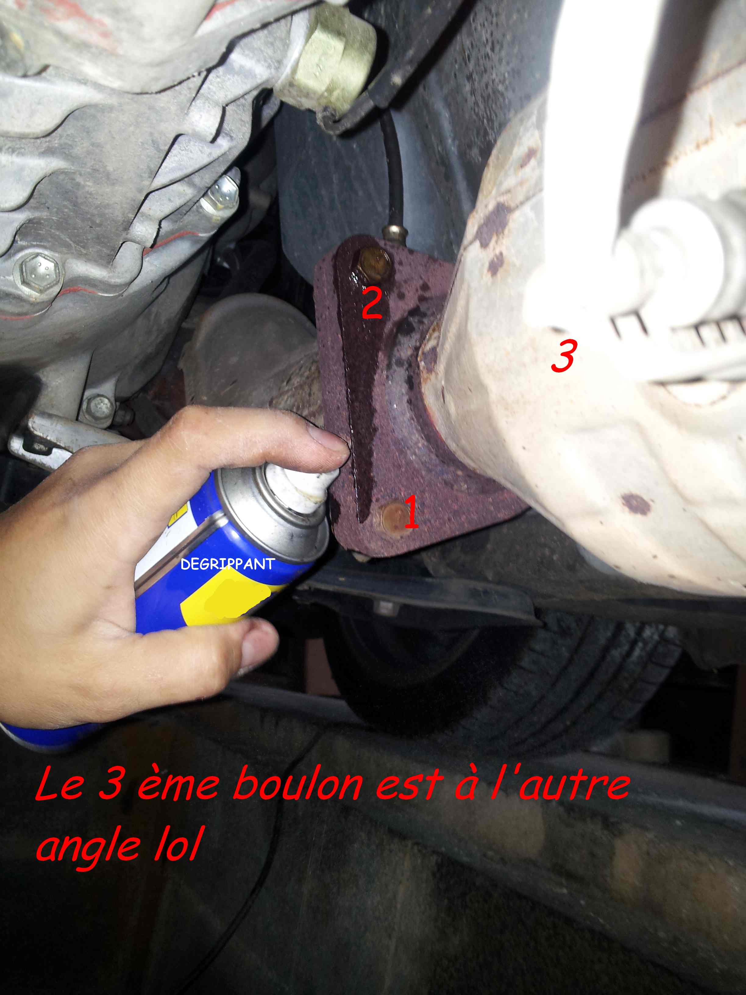

Etape 02: on dégrippe et on laisse agir ...
Il ne faut pas lésiner et il faudra laisser agir sur les 17 boulons à défaire.
Etape 03: on démonte...

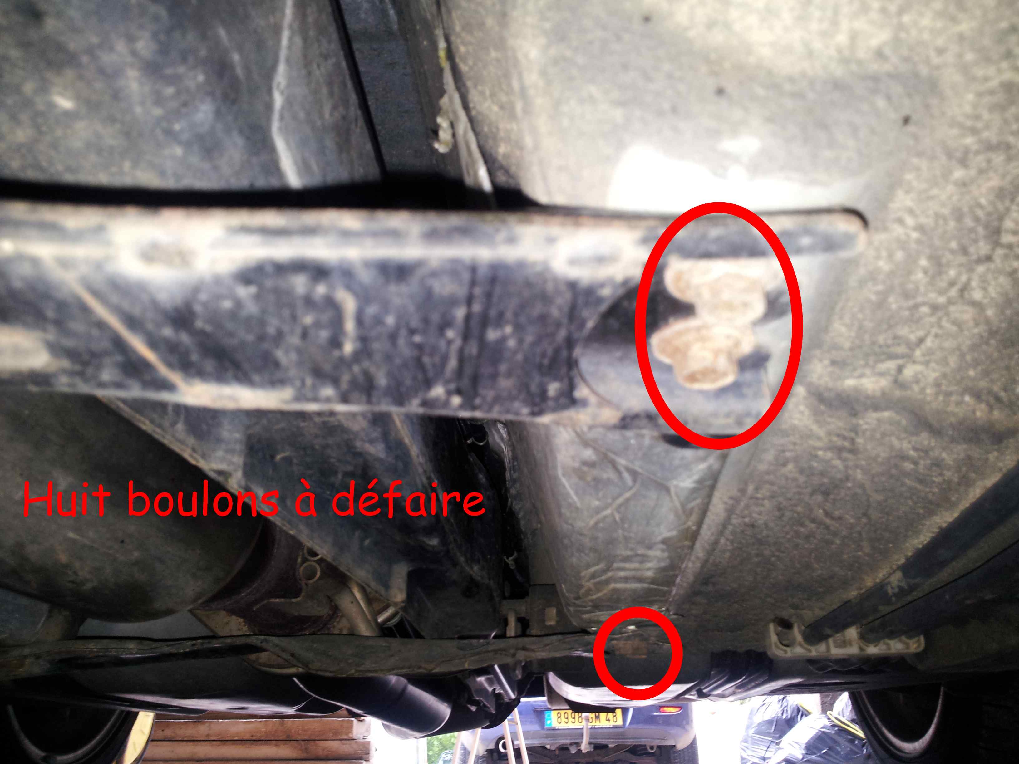

On démonte nos deux traverses et leurs 4 boulons respectifs (10 à 17). Notez leurs sens et leur positions avant/arrière mêmes si elles sont très différentes l'une de l'autre :chut:

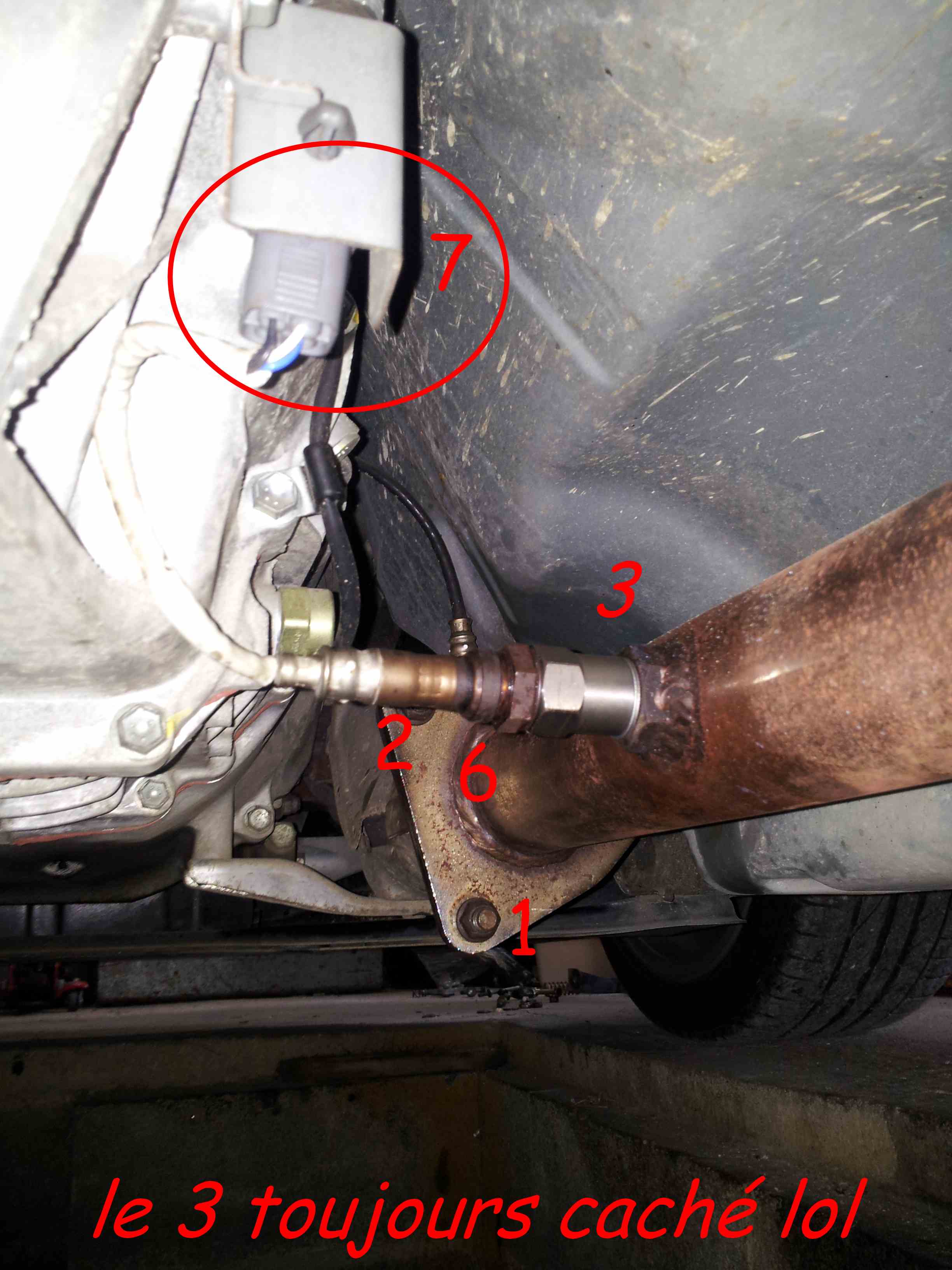

On passe ensuite au triangle avant et à ses 3 boulons. Il faudra prevoir de la visserie de remplacement si comme moi vous avez acheté votre décata d'occasion car les boulons 1,2,3 ainsi que les tetes de goujons 8 et 9 sont soudés au catalyseur OEM

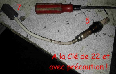

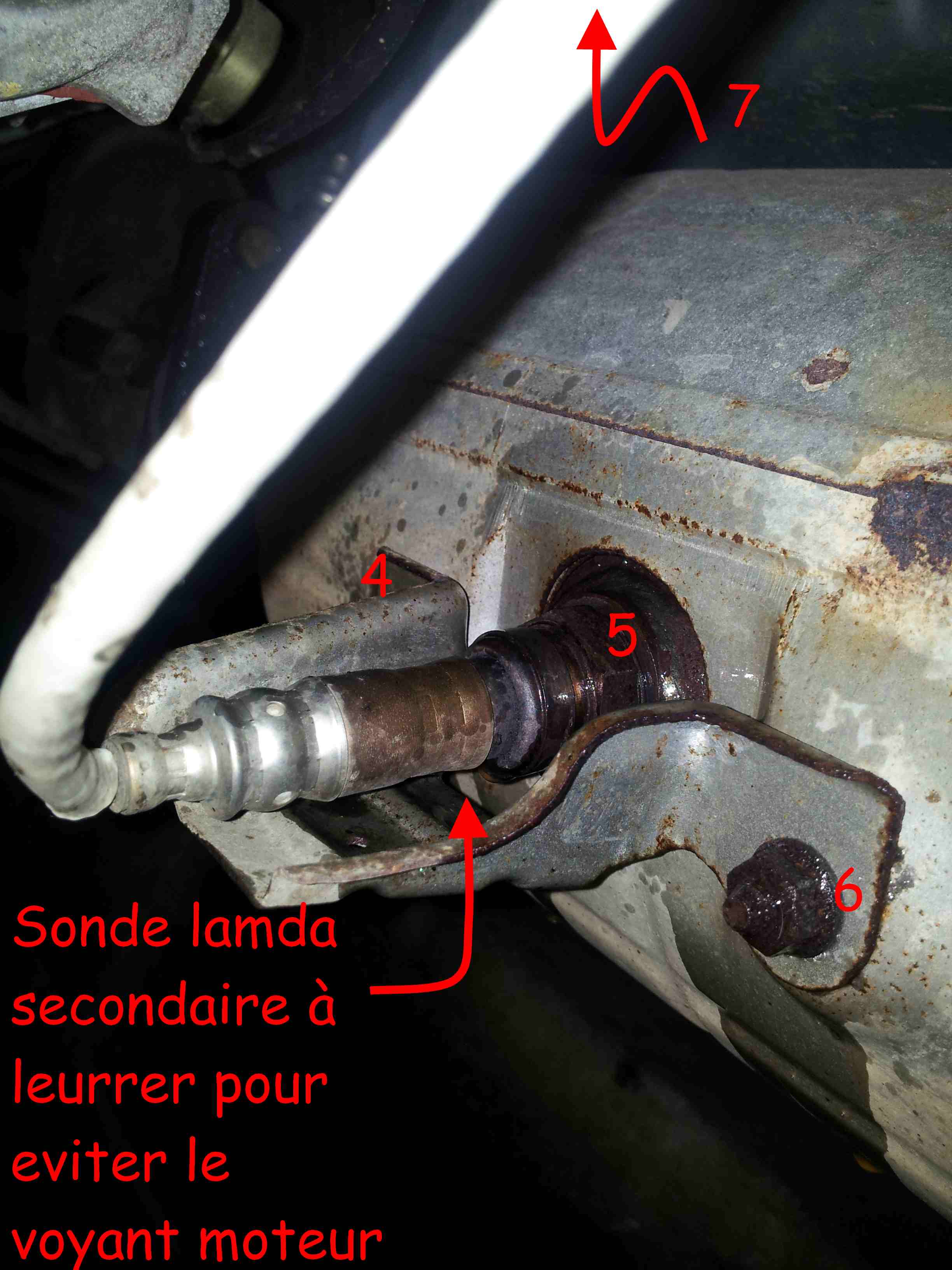

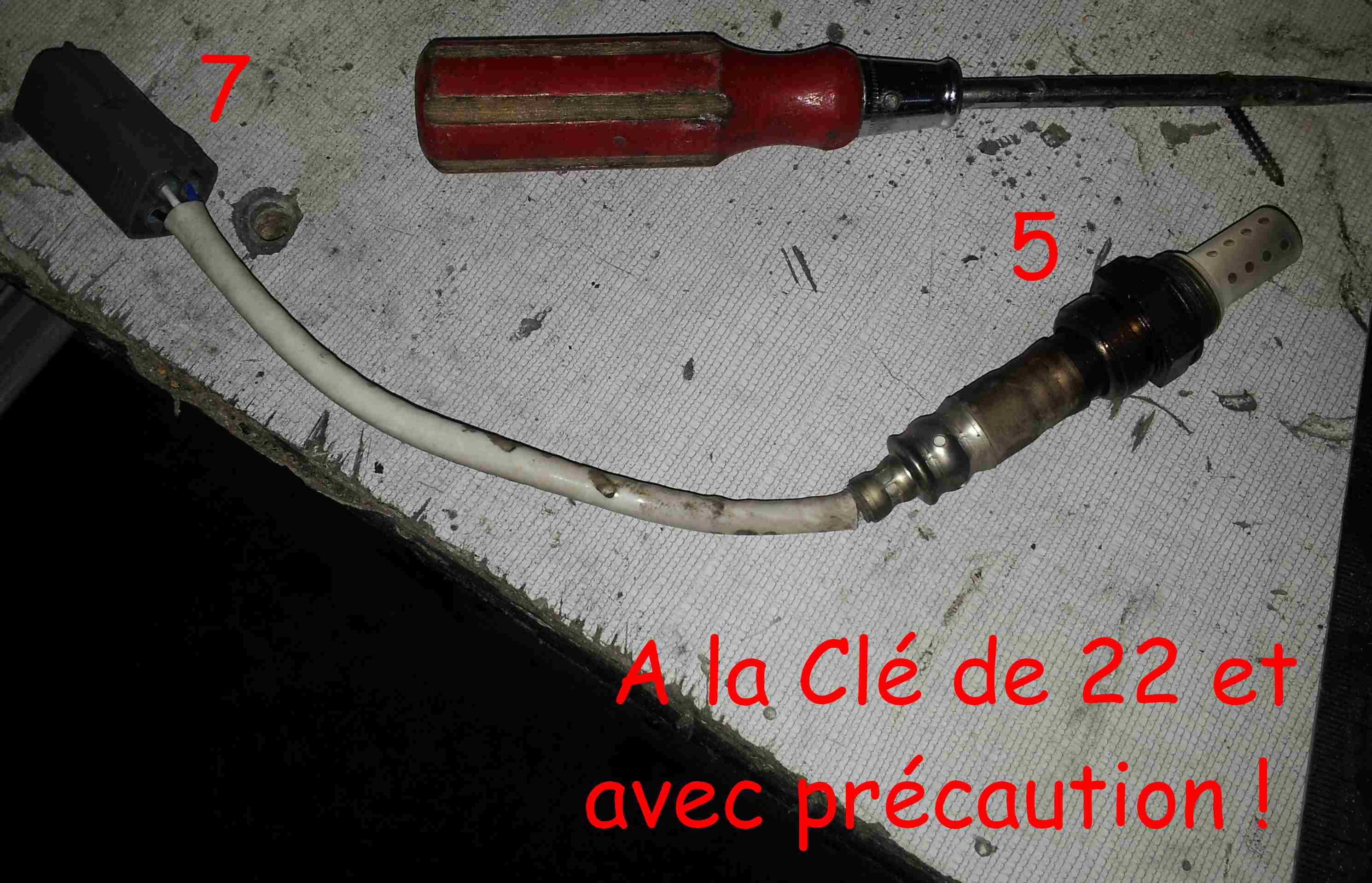

On va ensuite démonter la protection de la sonde dont on aura plus besoin (4 et 6). On débranche la sonde (7). On passe à la sonde elle même (5).

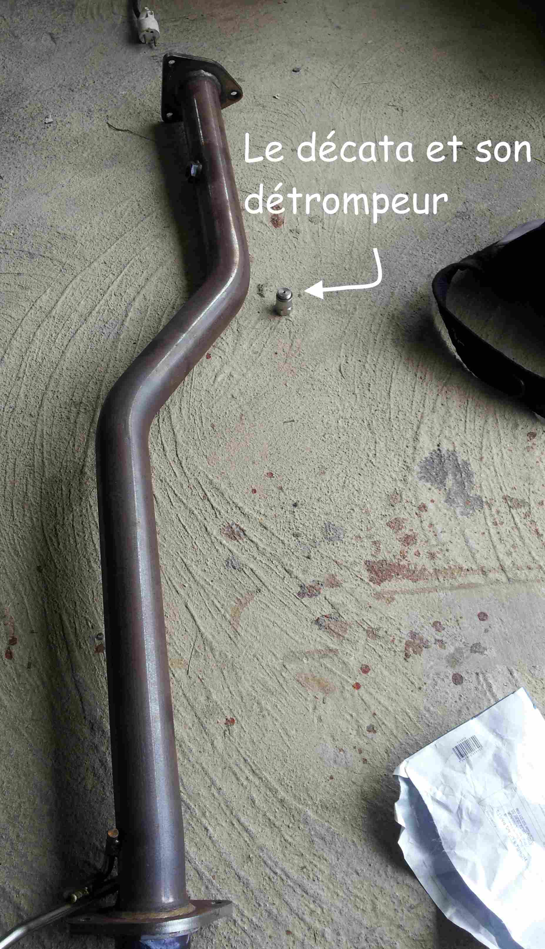

On la pose à l'abri pas loin du détrompeur et du frein filet ;)

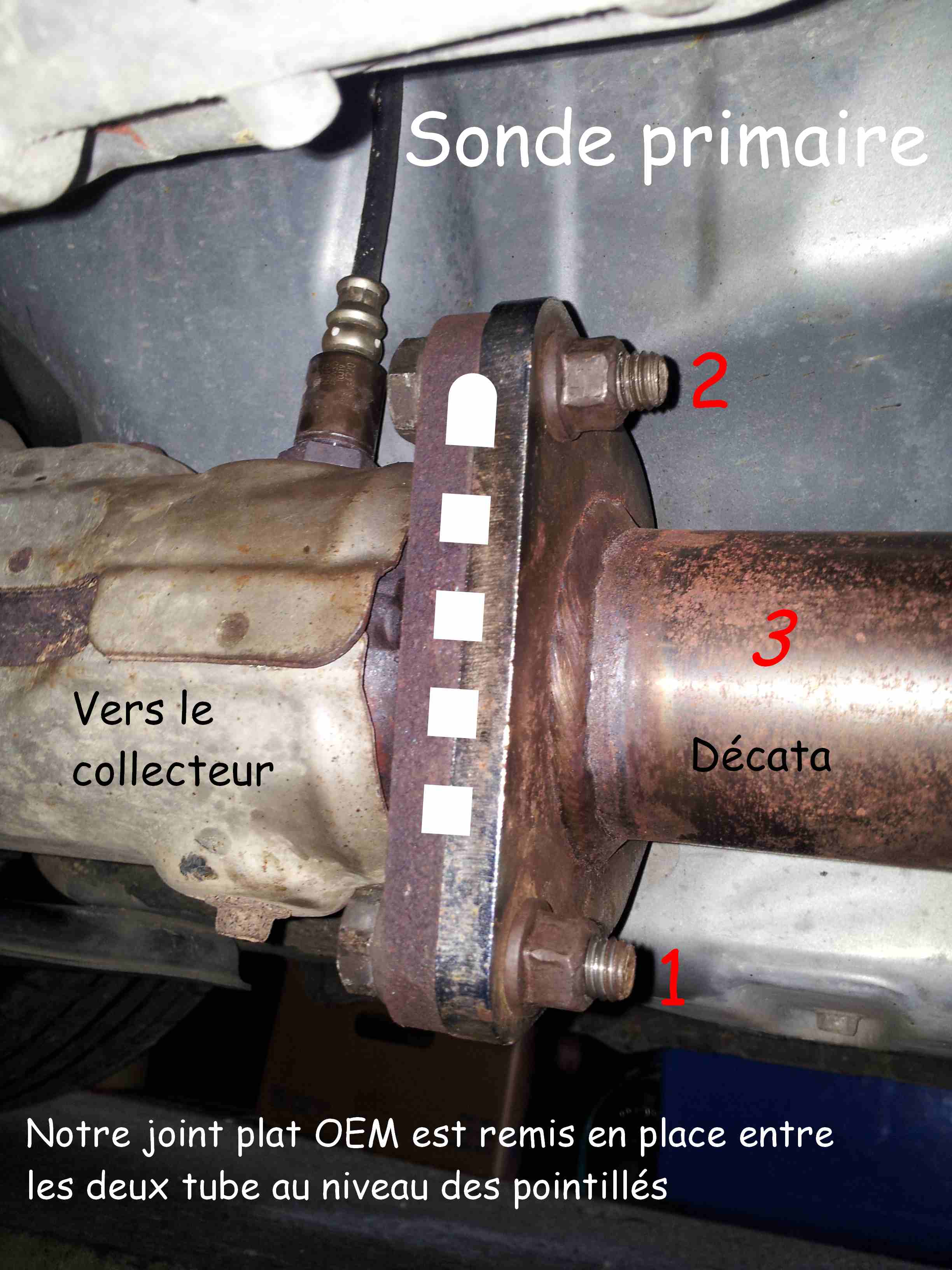

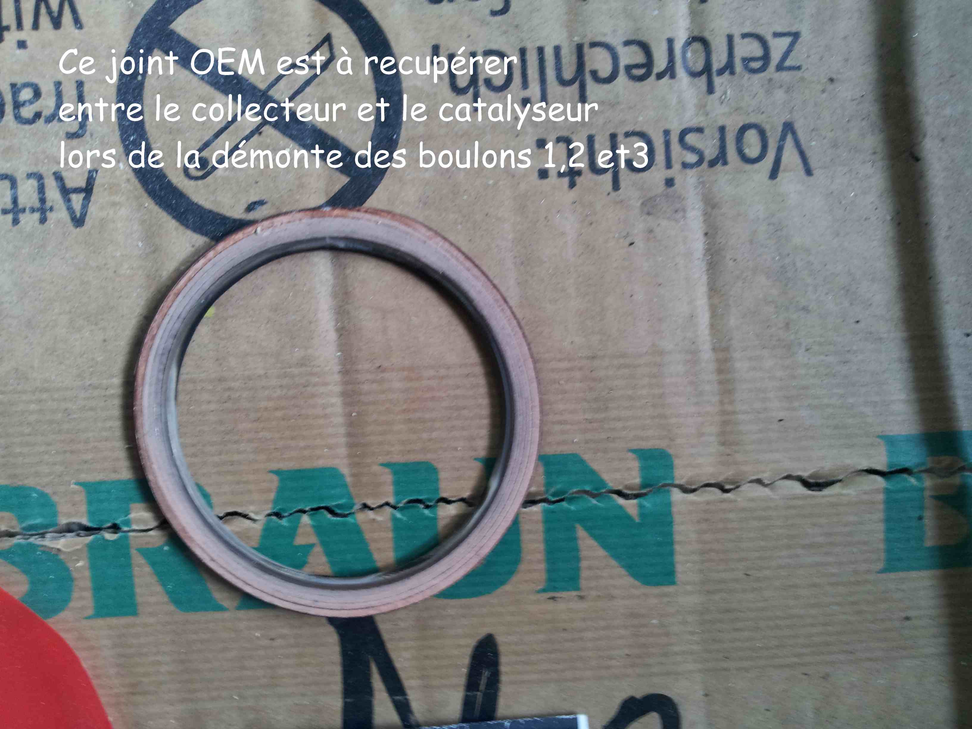

pas avec une bière, quoique :bouder: On récupère le premier joint plat OEM qui est parfait état sur ma voiture de 40000 kms. Sinon, les "gasket" OEM coute entre 15 à 20 euros pièce si on veut les changer.

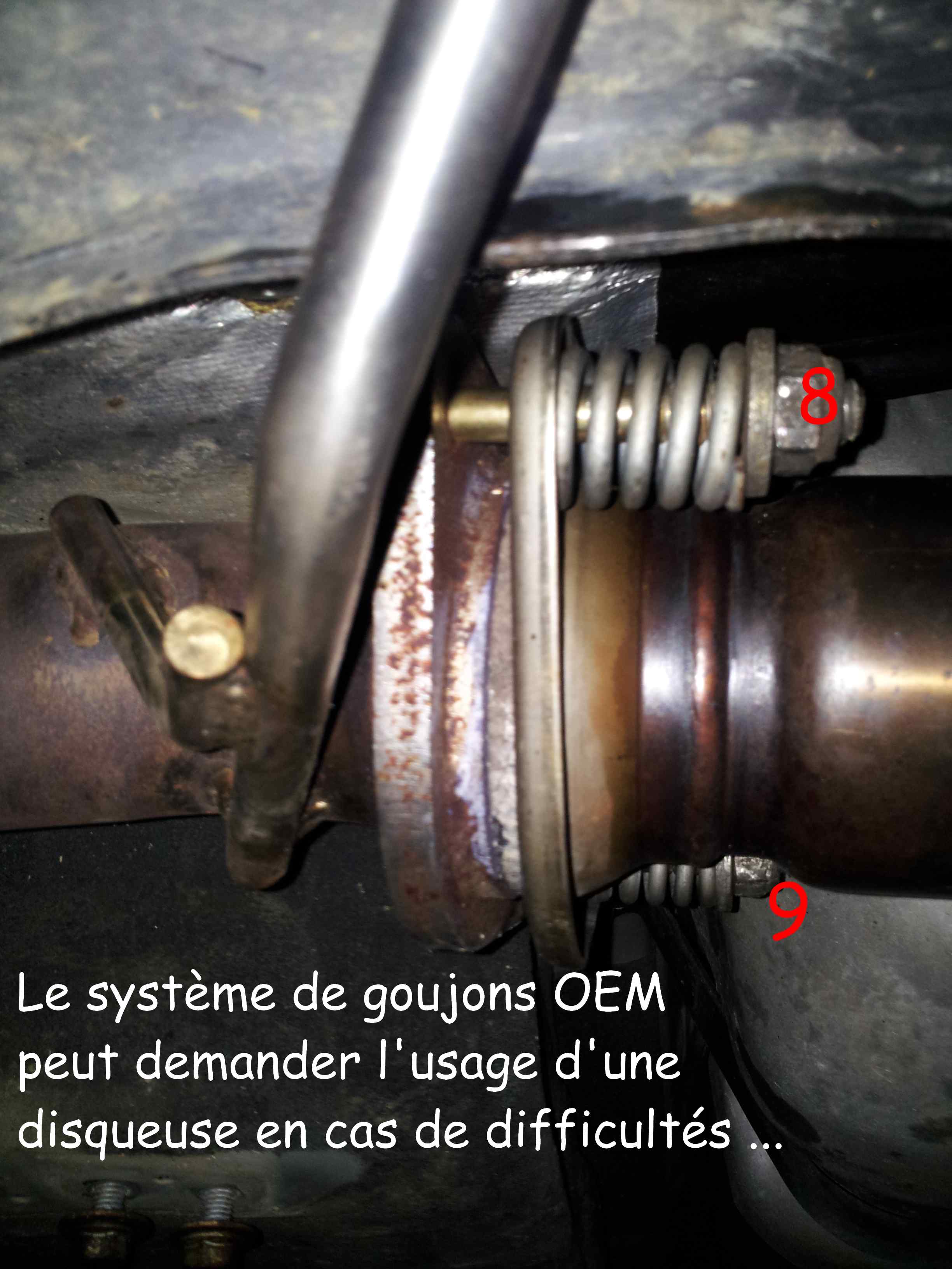

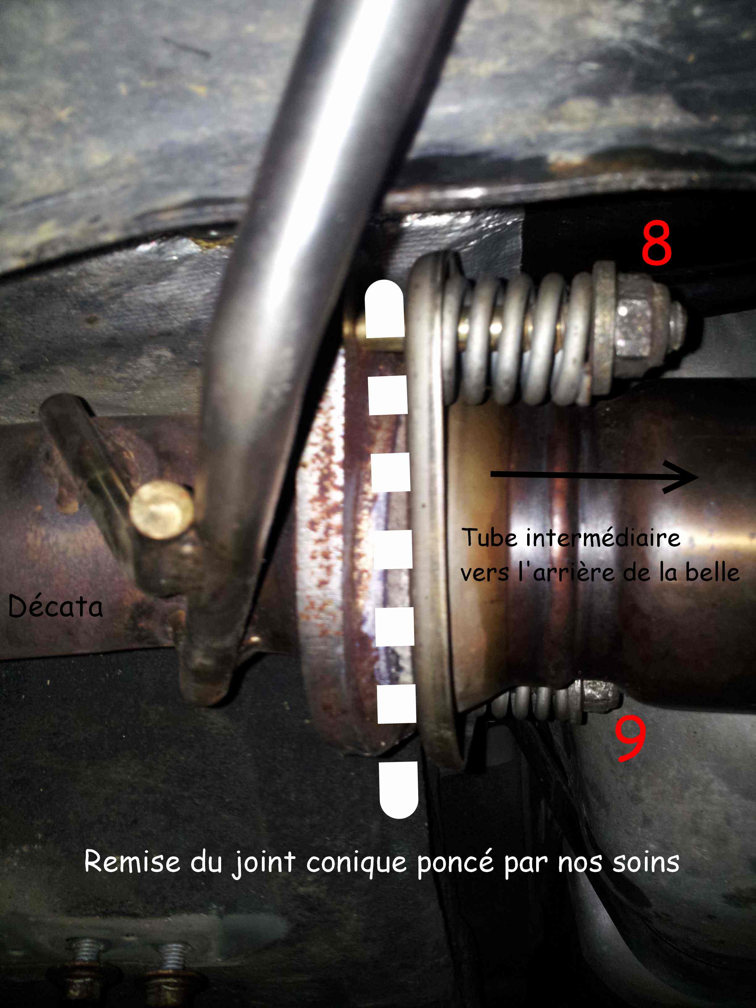

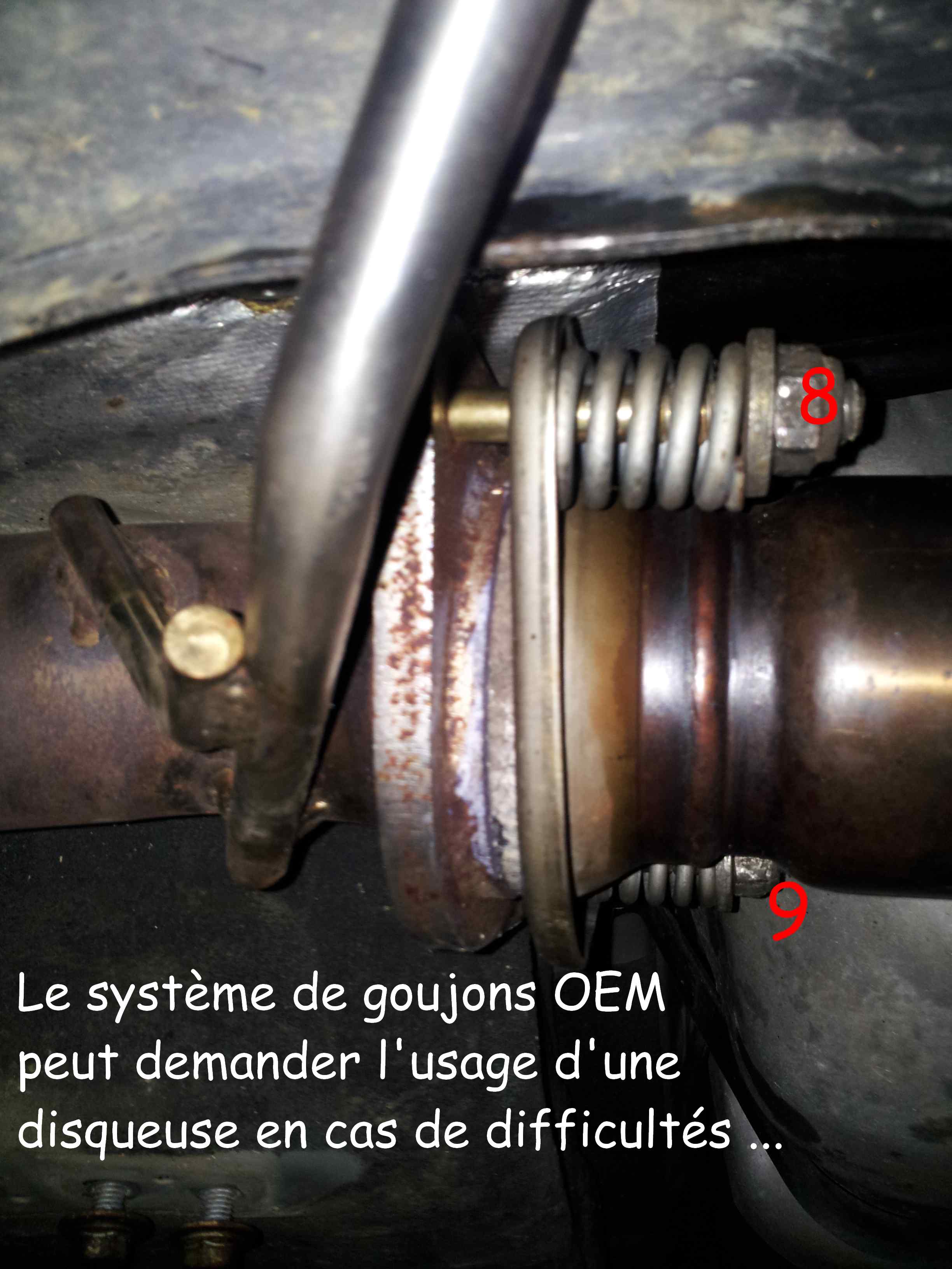

On récupère aussi les ressorts sur les goujons (8 et 9) à la fin du catalyseur. Ils seront utiles au remontage sur votre nouvelle visserie. Ne pas hésiter d'ailleurs à prendre de bonnes rondelles bien larges et épaisses pour assurer l’assise de ces mêmes ressorts ;)
Le démontage 8 et 9 peut poser problème car Mazda a mis là des goujons ... La disqueuse sera alors la seule façon d'en venir à bout :'(

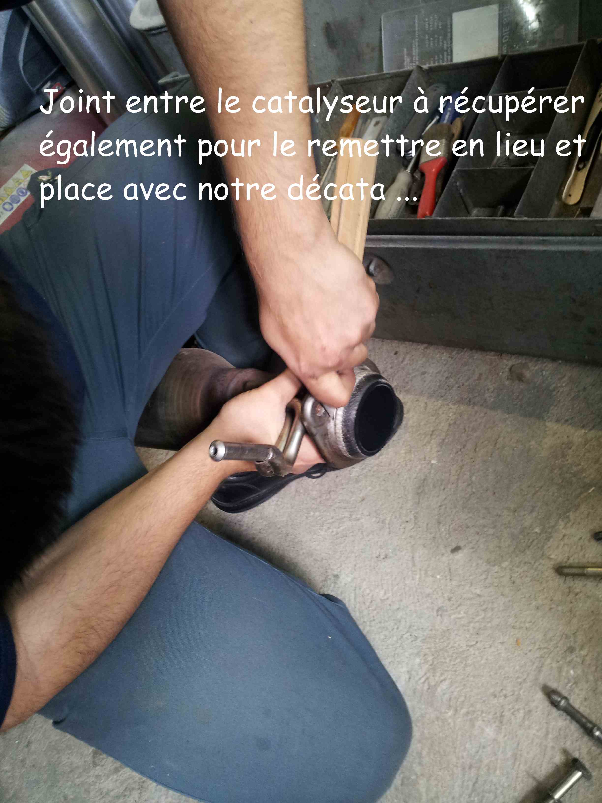

Etape 06: on récupère encore :ok: ...

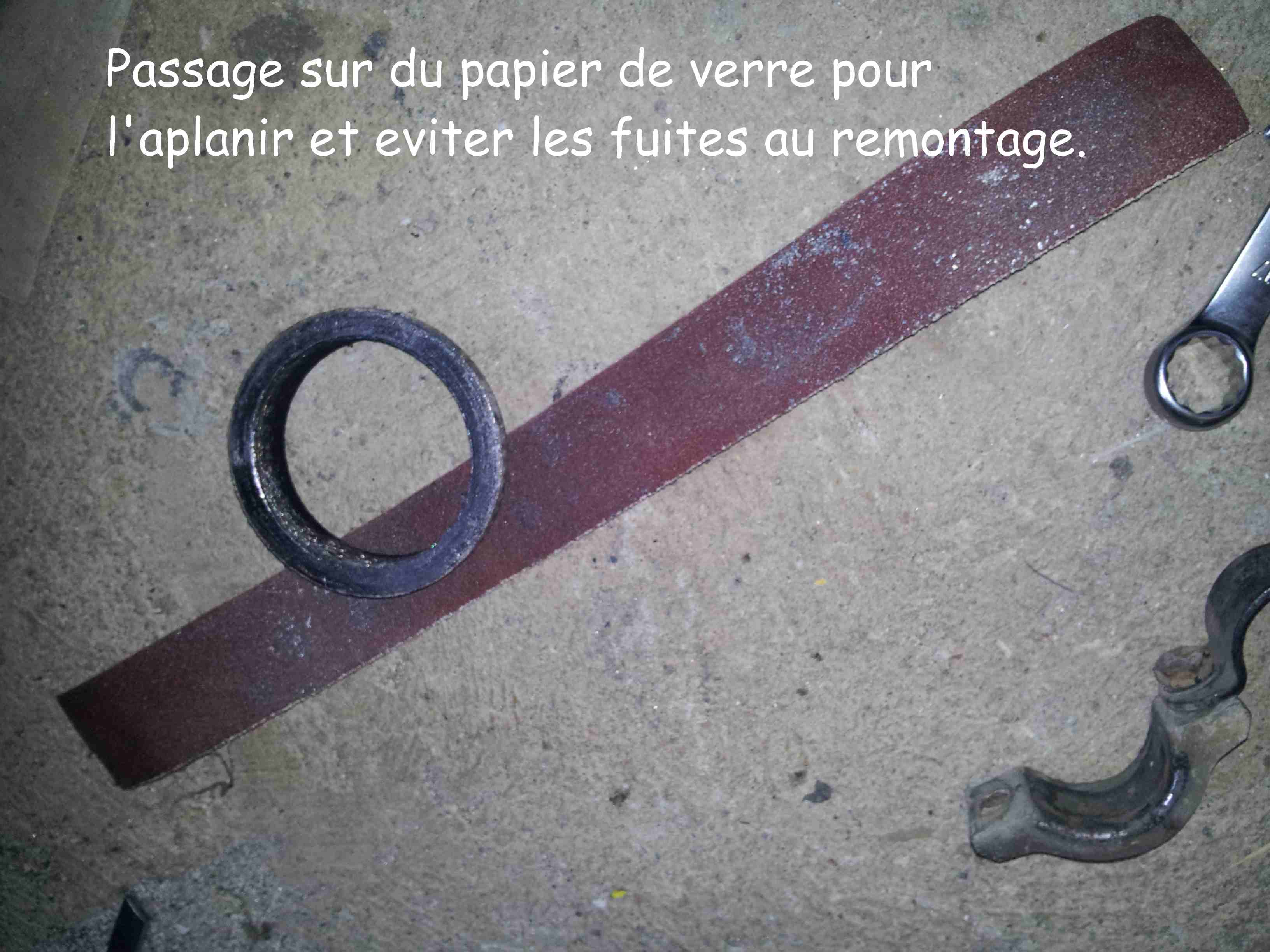

Non toujours pas de binouze mais le deuxième joint conique OEM. Le mien était a resurfacé car légèrement abimé par l'outil usité pour l'enlever (lame de couteau ou tournevis très plat). :ange:
Ensuite on le remet en place sur notre décata et on retourne sous (les jupes) de notre belle :love:

Pour la remonte, on commence par replacer la pate du décata dans le "silent block" à l'arrière.
On place ensuite notre nouvelle visserie de l'avant et celle de l'arrière avec leurs ressorts et rondelles à "faux-frais".
On repasse à l'avant et on appelle à l'aide d'une deuxième paire de mains si y a.
En effet, le replacement du joint plat avant peut être récalcitrant en fonction de votre décata. Le mien n'avait pas de logement pour le recevoir. La place de celui-ci sur le collecteur OEM est faible et le joint tombe dès qu'on boulonne. L'astuce est de se faire aidé par une seconde paire de main qui maintien fermement le décata sur le collecteur pendant qu'on boulonne. Ainsi le joint plat reste en place.
On serre très fermement 1,2 et 3. On passe après aux 8 et 9 qu'il faut serrer avec modération pour permettre au joint conique d’être fixe et au ressorts d’être détendus ... :fou:

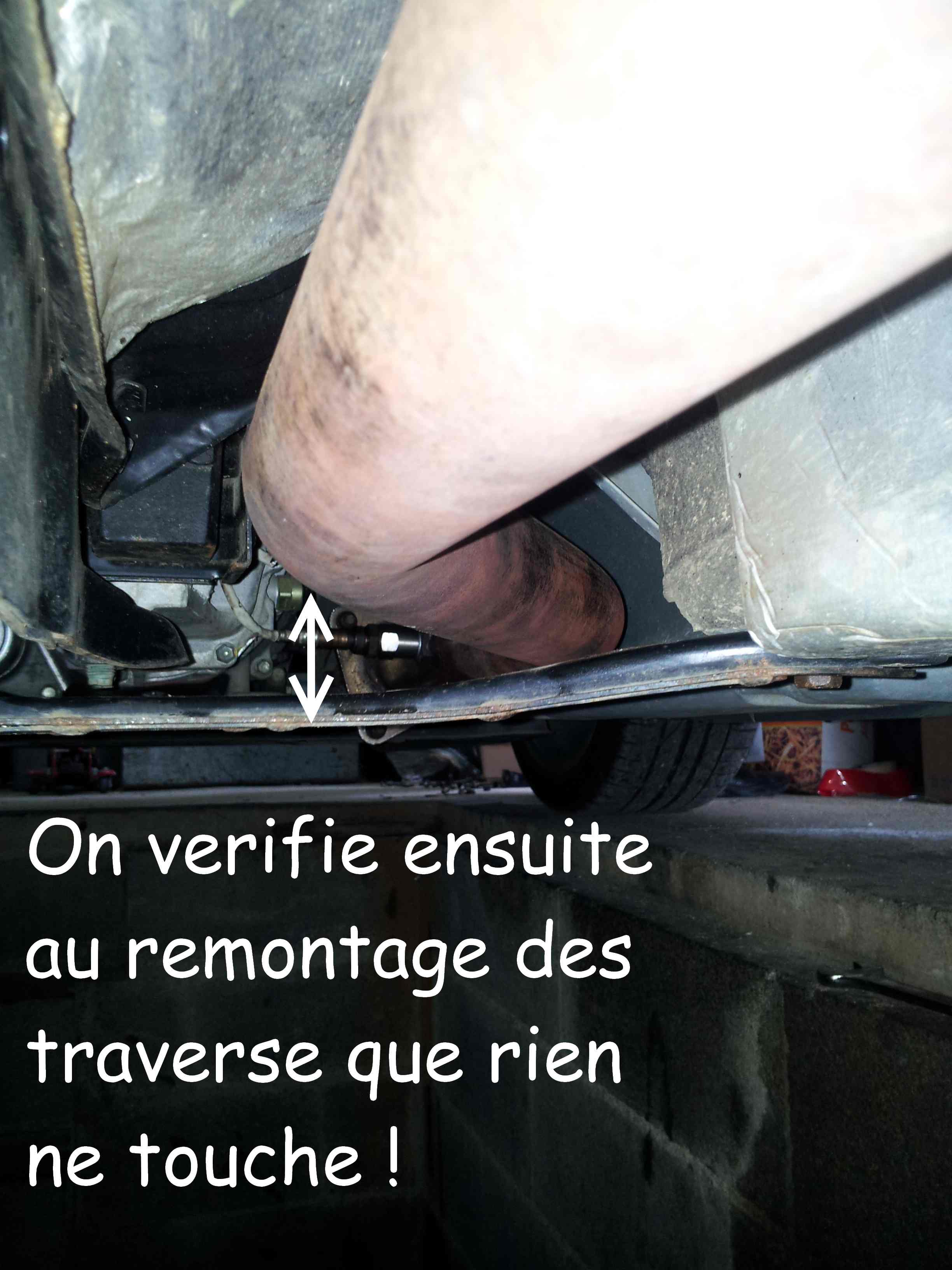

Le remontage se fini par un ajustement du "silent block" et le remontage des deux traverses.
Etape 08: on s'occupe de la sonde et du détrompeur...

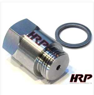

On mettra au frein filet rouge (résistant à la chaleur) sur notre détrompeur et la sonde. J'ai acheté ce produit là pour le détrompeur: http://www.ebay.fr/itm/REHAUSSEUR-SIMUL ... 1e75dff24c (cell fix rx8 HRP)
On remonte le tout à la main avant de finir à la clé. On rebranche le connecteur (7).

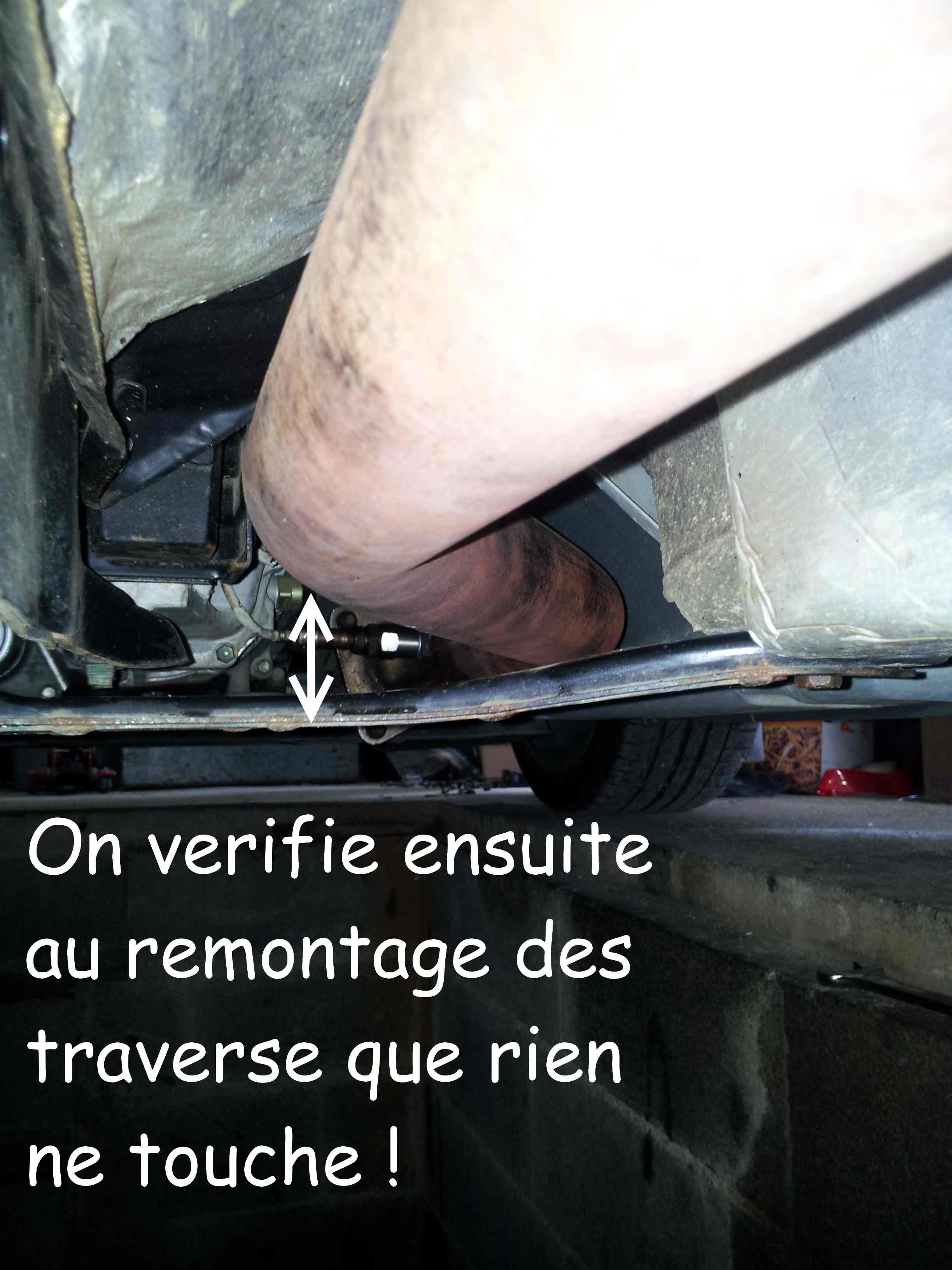

Etape 09: on vérifie visuellement, auditivement et olfactivement le bon montage ...
On s'assure que rien ne touche.
