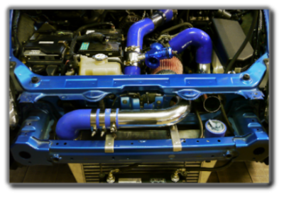

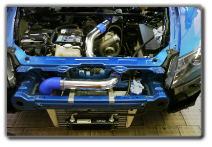

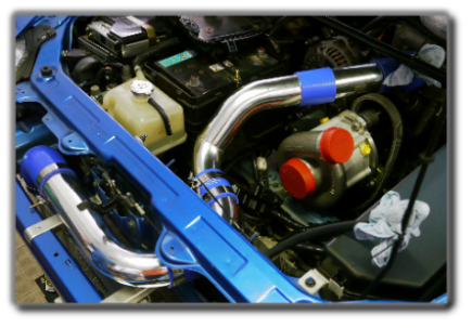

alors pour le choix du turbo, ou du compresseur, calcul avec une cylindrée de 2.6 litres.
de memoires pour 400 cv il te faut le plus gros des rotrex, mais tu risque un pompage a trés haut regime.
et en turbo un GT35 semble bien collé.
le hic , c'est que le renesis ne supporte pas la suralimentation, du fait de ses rotor 'haute compression"
donc si tu doit revoir le moteur, le plus simple (ça ne l'ai pas evidement) c'est un renesis hybride:
moteur renesis, housing de FD, voir S4, et rotor de FD.
mais il faut modifier pas mal de piece, et bien evidement revoir integralement le collecteur.
autre piste:
le montage d'un compresseur, pour ma part le meilleur sans nul doute un ROTREX C36.
mais meme la il ne faudra pas depasser 0.5 bar, et encore.
donc avec un moteur renesis, sans trop de modif, il faut mettre des rotor de FD3S.
revoir le circuit d'essence, le cooling, le porting, les injecteur (minimun transferer les 600 CC en lieu et place des primaire) et monté des 800 voir des 1000 cc, pour les haut regime.
l'afr, d'origine est riche en haut du genre 12.5 pour la reprog mon stand, ou alors via pro tuner hymee.
pour avoir essayer diver montage dont le compresseur, il faut absolument tout revoir pour ne pas avoir une auto one shoot.

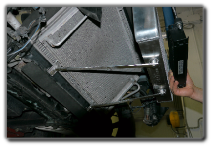

le refroidissement implique de revoir les radiateur d'huile, la capacité du carter, le retour (pour le turbo)
sur un rotrex il faut rajouter un radiateur supplementaire dédié.
mettre un shon adaptateur, modifier le calorstat (65 degrés) le thermal pellet.
l'embrayage.
echangeur plus que conseiller, bref compte en gros facile 7000/8000 de pieces mecanique.
mais aprés faut changer tout le reste.
si tu veut faire du circuit, avec une rx8:
tu vide
tu allege un max
tu passe en pont 5.125 ou minimun 4.777
jante en 17
suspate digne de ce noms (KW/PSS9)
boite a air
trio magique pour du MSD
ligne complete decata (genre invidia, auto exe...)
reprog au petit oignons
shon adaptateur, reservoir séparé
5W40 en bas
2 temps TCW3 shynthese en haut ou A700 ou 747.
embrayage renforcé ogura 309D
et du semi slick...
sinon tu prend une auto deja prete pour le circuit, et tu garde ta rx8 pour te faire plaisir sur route...
franchement la solution turbo...si tu veut que cela tourne, prevois 15000/20000 euros de budget et va voir monstand.
ou alors prend une RX7 fd... ;)

Re: Pouvez vous m'expliquer....
les chambre des rotor des FD sont plus creuser que les rotor de RX8, c'est ce qui explique d'ailleurs la différence de poids en faveur des FD.
non mettre un turbo pour mettre un turbo, un GT28 quel interet.
si tu modifie, il faut faire cela pour un matching intéressant, pas pour perdre d'un coté.
la voie que suis monstand et certain au etats unis est de loin la meilleur.
un renesis hybride ou du moins déjà diminuer les RV, mais vue que tu démonte, que tu devrai faire le collecteur, autant faire ce qu'il faut directement.
il ta faudra aussi trouver de la place, car le support moteur est "gênant" coté collecteur.
bref c'est tout a fait réalisable, ce n'est d'ailleurs pas la partie la plus difficile.
faire entré le cooling de façon intéressante sur un renesis n'est pas de tout repos.
il faudrait pouvoir faire un Vmount, car d'origine la configuration ne le permet pas.
donc revoir le refroidissement.
virer un tas de chose, pompe a air notamment , et bien aéré le bestiau.

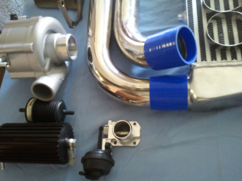

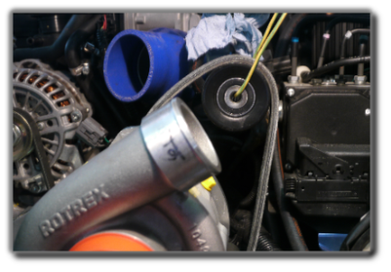

si tu part sur un rotrex par contre tu peu t'affranchir de pas mal de contrainte (lub, carter) collecteur....mais faut quand meme reduire le RV, c'est obligatoire.
le rotrex ce monte assez facilement, il faut par contre une poulie d'inversion du sens de rotation, et monté le debimetre en entré, et non pas en sortie de rotrex comme l'avait fait les italien.
perso c'est pour moi une solution parfaite pour le rennie, mais la aussi ça coute vite trés cher.
si tu a besoin de conseil, et de calcul de CFM va deja chez rotrex tu peu deja te faire une idée du debit que demande ce renesis... :D

Je viens de découvrir le systeme Rotrex, je ne connaissais pas ! En faites c'est "simplement" un turbo qui fonctionne avec une poulie ?
Ca à l'air vraiment très intéressant, au passage qu'appel tu le RV ? et le V mount ? Le rotrex m'intrigue vraiment et comme tu le dis, faciliterai la tâche, qu' en sait on de ce système ? Point + et point - ?

  • Si je monte un Rotrex sur ma voiture, il faut adapté un système poulie courroie n'est ce pas ?
  • Si oui le mieux est il de le prendre du coté de la courroie accessoire ?
  • Si la compression se fait bien grâce à une poulie, tu me confirmes alors que c'est le diamètre de poulie qui définit le rapport de compression ?

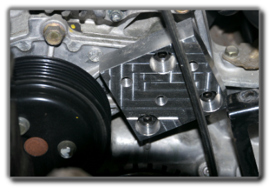

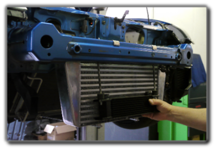

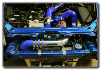

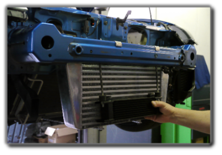

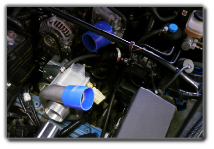

pour les poulie, c'est sur la poulie vilo.
mais il faut prevoir un renvoie de couroie (poulie en plus) car mauvais sens de rotation.

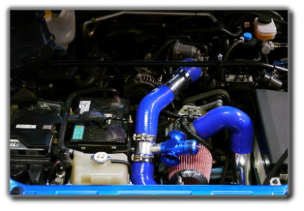

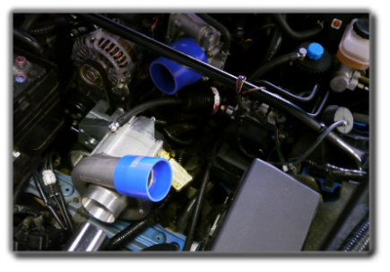

tient quelques photos... ;)
la derniere photo est a moi, le reste glané sur internet.
mais meme la , un moteur stock ne tient pas...
donc turbo ou compresseur meme combat.
si tu veut des watts, c'est obligation minimun de monté un set complet de rotor de FD.
et donc un rotrex.
mais tu tourne deja a plus de 5000 euros de matos hors pose.
et il faut absolument tout revoir.
refroidissement du rotrex, du renesis...
aller pour 10000 euros il est en place.
mais faut regler tout ça, changer la pompe, et faire une carto baleze... :??: :salut:
