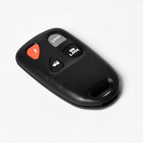

Ah ok... et comment on fait cette belle manœuvre ?
J'ai cette clé la :
Merci :10/10:

Je ne sais pas comment désactiver l'alarme par contre avec ma clé :??:
Fred82
Messages : 3817
Localisation : Montauban 82
Re: Batterie qui se décharge...
Message par Fred82 »
Il faut verrouiller deux fois avec la clef....le voyant rouge au tableau de bord reste allumé deux secondes pour la confirmation.
