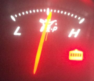

il s'agit bien de ce voyant ? car chez moi aussi il s'allume mais sur la jauge de pression d'huile et pas sur la jauge de température du liquide de refroidissement :hum: c'est normal ?

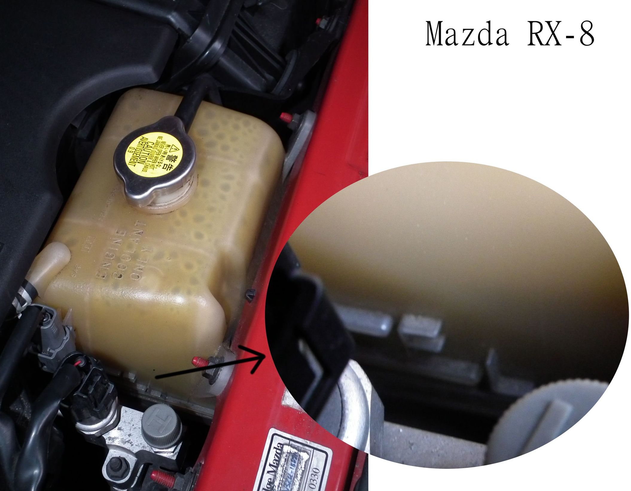

Je profite du post de Denver pour poser la question : je viens de voir que le niveau de mon liquide de refroidissement est trop haut..est ce une raison possible du voyant allumé ?
et est-ce bien entre ces deux coches que le liquide doit se trouver ? (cf photo) en tout cas, c'est chiant à verifier avec ce plastique opaque :fou:

pierrot90
Messages : 3005
Localisation : Nommay (25)
Re: Voyant liquide de refroidissement allumé?
Message par pierrot90 »
oui c'est bien la qu'on check le niveau et oui c'est chaud a faire!

Phil67
Messages : 123
Inscription : 28 nov. 2014, 08:23 AM
Localisation : Geispo Bas-Rhin (67)
Message par Phil67 »
merci à vous deux pour les réponses :)
Donc pour vous c'est normal de trouver le témoin d'alerte sur la jauge de pression d'huile et non sur la jauge de température du liquide de refroidissement ?

EspeVomElsass
Messages : 243
Inscription : 30 août 2013, 09:52 AM
Localisation : Colmar (68) - France
Message par EspeVomElsass »
Tu m'as fait douter un instant, mais oui, c'est bien le voyant pour le LDR sous la pression d'huile, les indicateurs ne sont pas liés à la jauge.

arf.. désolé j'avais vu un ancien post et je voulais éviter le déterrage... :oups: mais j'en ai profiter pour avoir une réponse que je n'avais pas vu dans cet ancien post (emplacement du voyant ldr dans la jauge huile) et j'ai
rajouté une image de l'emplacement du niveau du ldr qui pourra servir à d'autres :)
