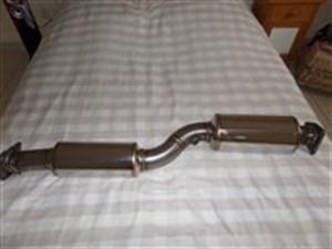

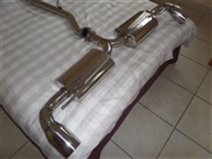

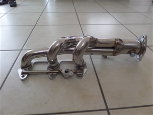

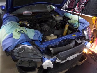

Voila quelque pièces pour qu'elle soit encore mieux :D
mais bientôt en MSD
pour l'esthétique
pour sa respiration
pour son équilibre

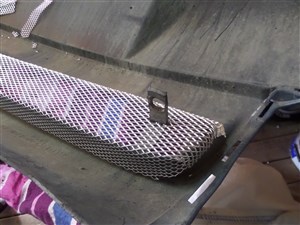

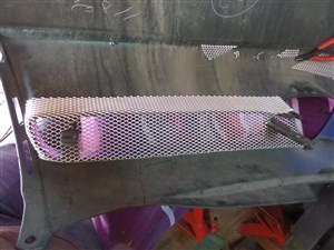

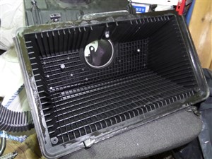

Des leds dans les veilleuses et dans l'habitacle .
Et décloisonner la boiboite à air avec un KN dedans :)

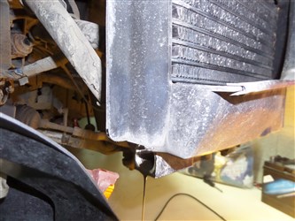

Et pour l'entretien une bonne grosse vidange en profondeur

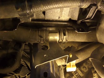

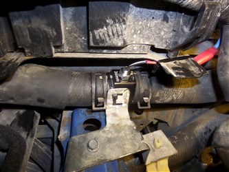

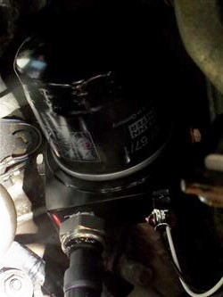

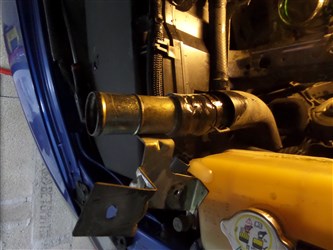

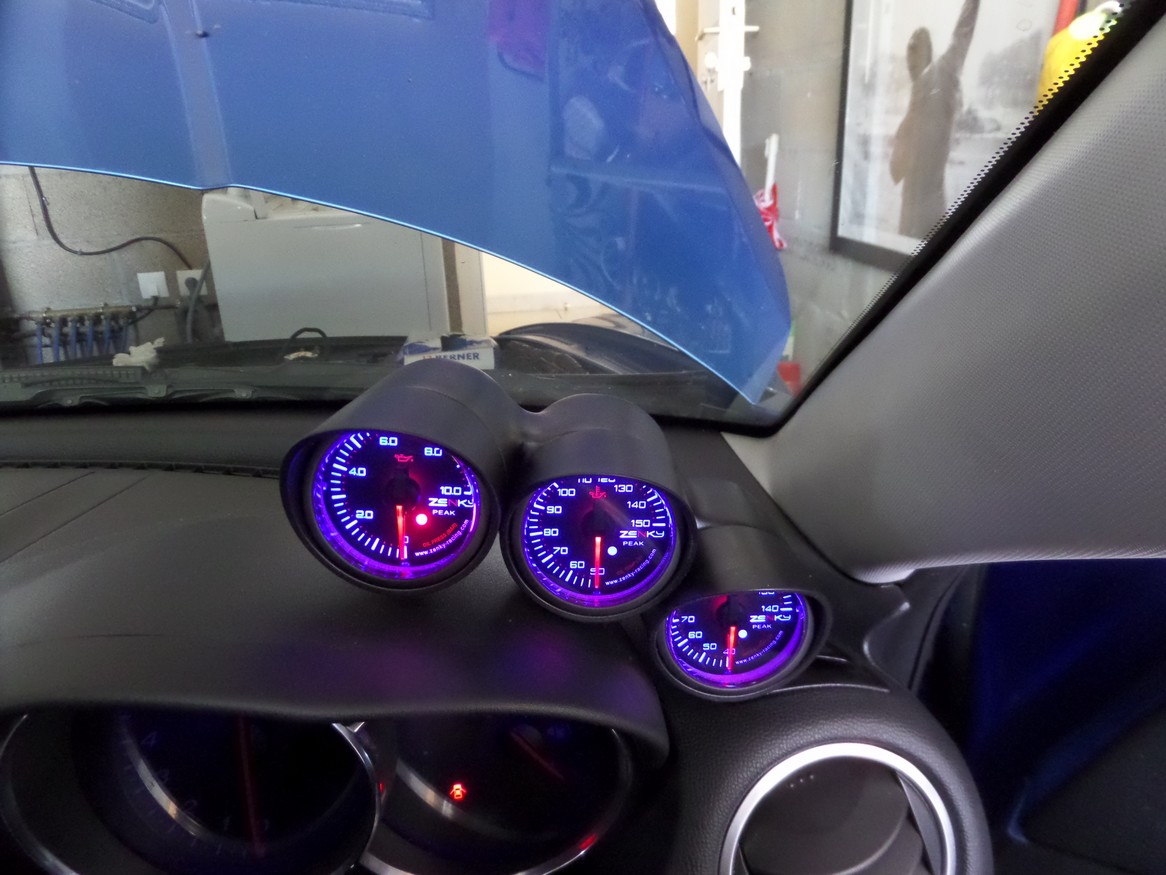

Je commence l’installation de trois mano Zenky, je ne reviens pas sur les branchement, car de nombreux tuto excellents sont déjà sur le forum, mais quelques photo quand même ;)
la durite ou la sonde de température sera installée
démontage
démontage
installation de la sonde
la plaque sandwich pour température et pression d'huile
arrivé de câbles pour les info et alim

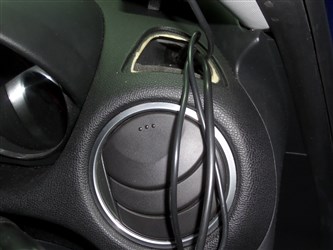

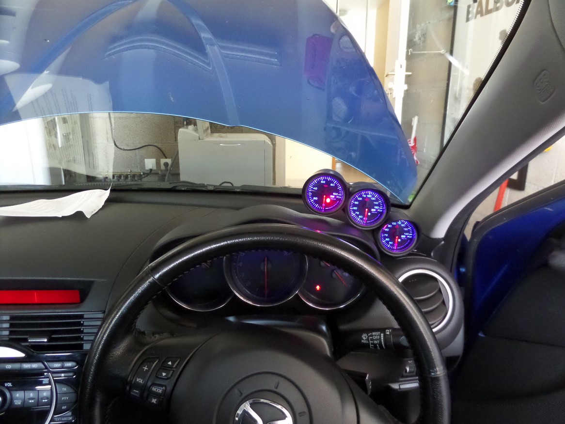

Voila après une grosse pause, l'installation du pod trois manos (zenky)

Message par Wiloskill »
Sympa. :merci:

pour la petit histoire, le fournisseur au états unis à envoyé deux fois de suite un pod pour une LHD :fou: , pourtant précisé dans ma première commande, très correct il me rembourse coût sur coût les deux renvois
Merci le Ricain :D

jolie les mano

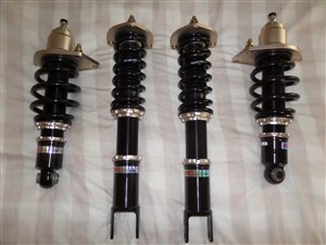

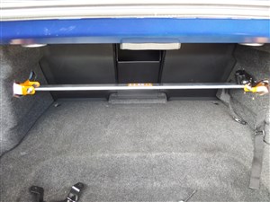

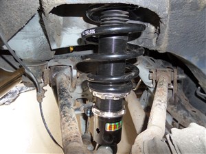

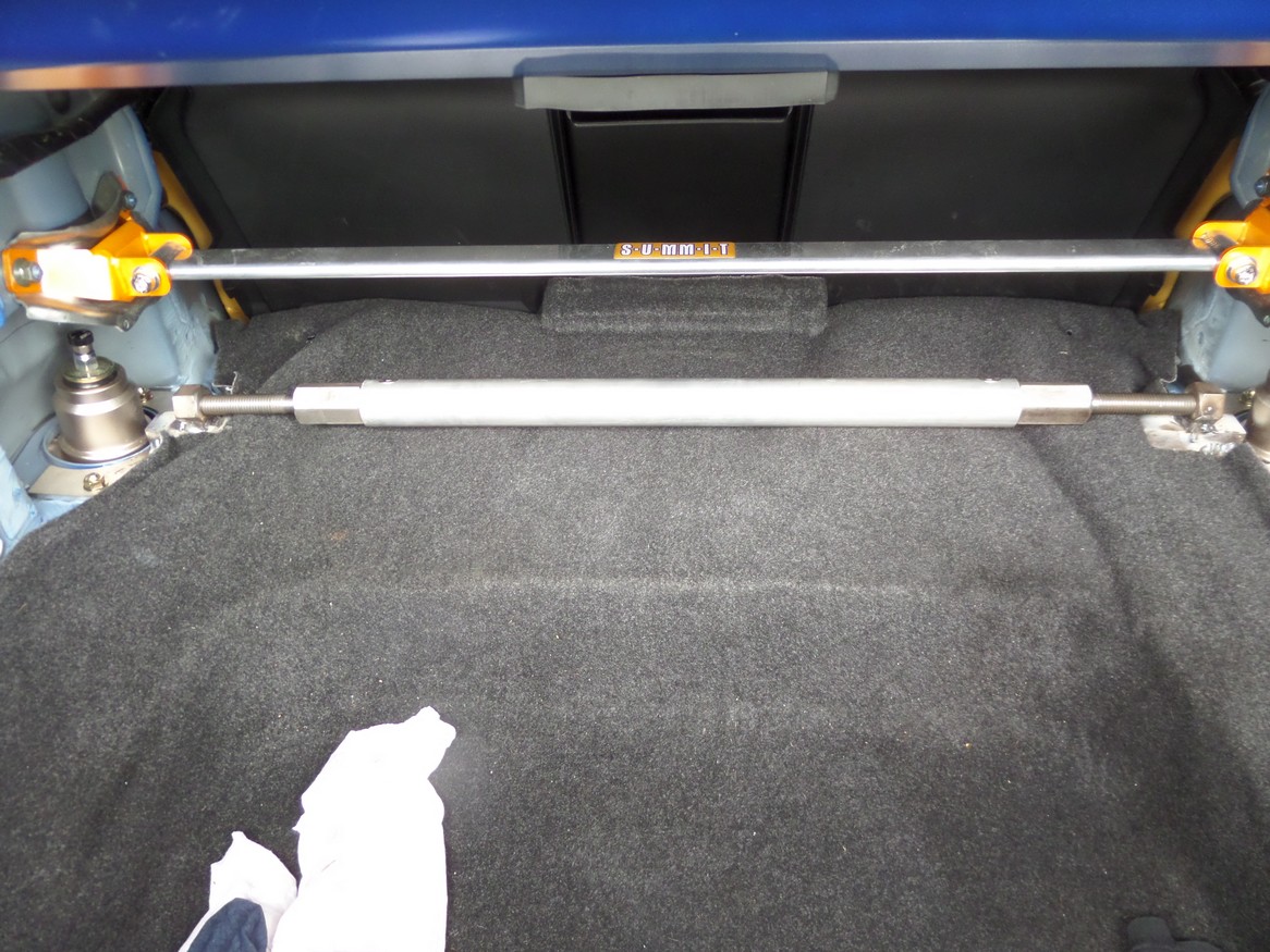

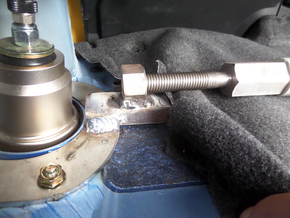

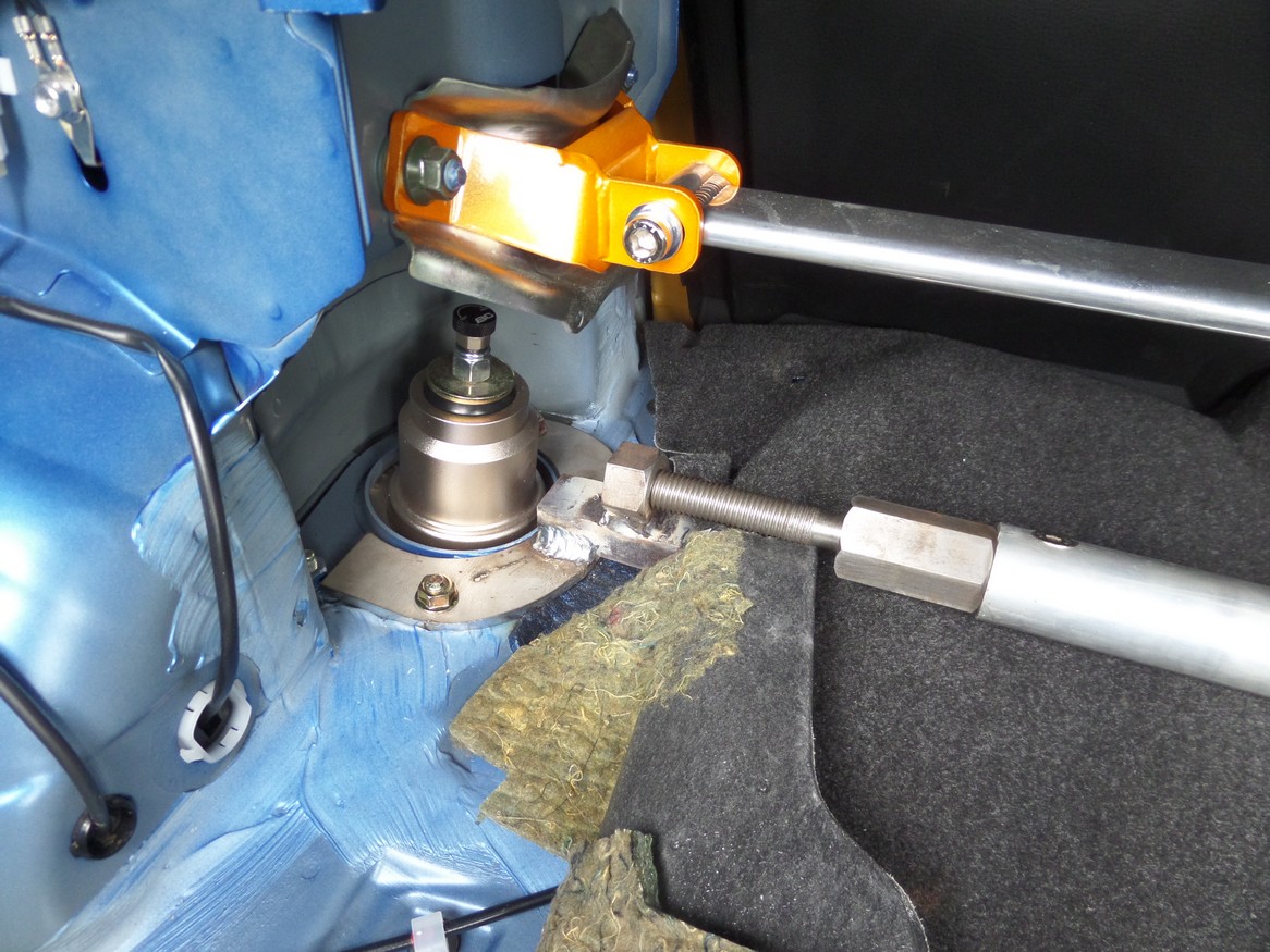

Le problème qui survient lors de l'installation d'un combiné filté est la perte du fourreau du dessus de l'amortisseur d'origine. L'ensemble permet la rigidité de la caisse arrière.Et donc voilà la barre supérieure et surtout la barre inférieure ("made in house pas joli mais efficace :) ") qui permet de retrouver le renforcement perdu.
Ça peut vite être gênant ça... Heureusement que tu bricoles !
Quel combinés filetés as-tu choisi ? Tu en as eu pour combien sans indiscrétion ? :)

Oui en effet c'est dommage de se retrouver avec des combinés à la base plus performants que les suspats d'origine et perdre en rigidité de caisse.
Pour les pièces ce sont des BC Racing la série BR RA, très bon début de gamme avec les réglages qui vont bien, je les pousse régulièrement en montagne et ce sont mes pneumatiques actuels qui rendent la main :D
un peu plus de 1000 euros

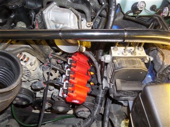

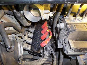

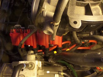

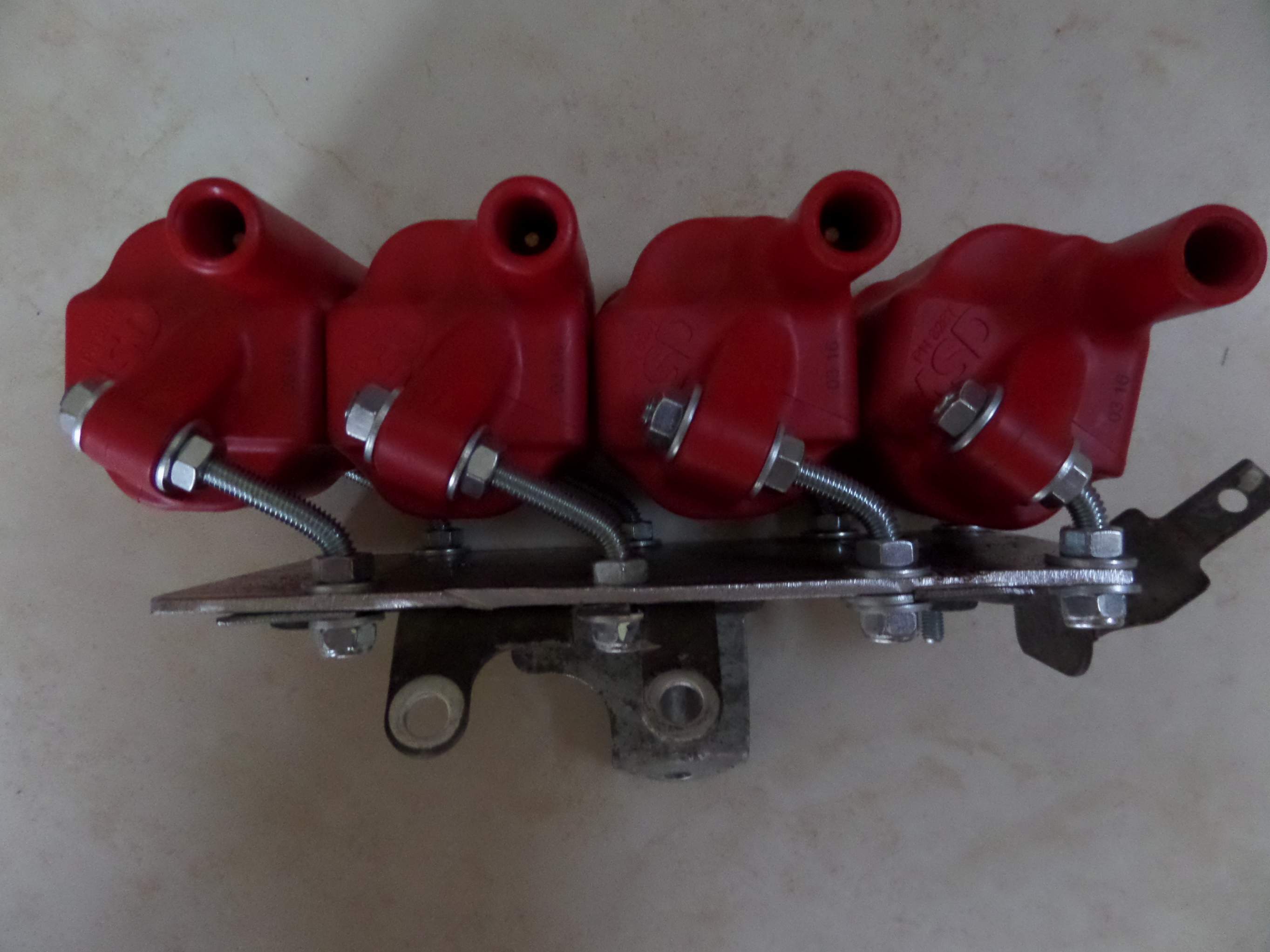

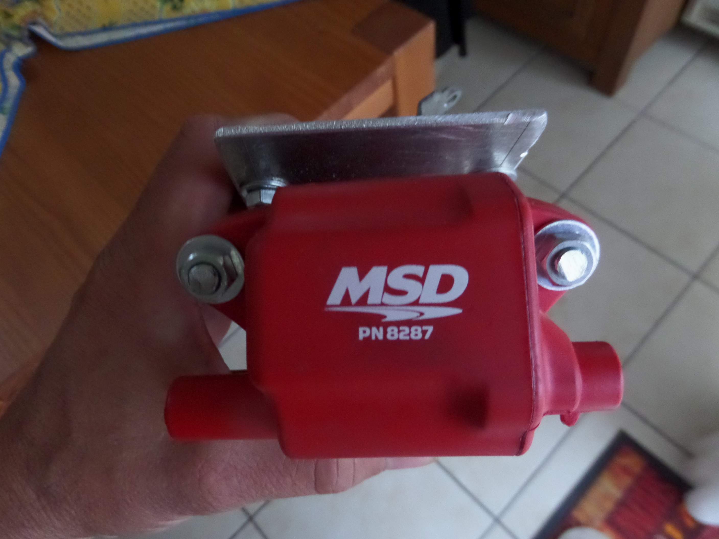

Montage bobine qui pèèète le feux ;)
avec câble Magnecor 10 mm :love:
wait and see....

Message par Marutan »
Je crois que je vais vraiment craquer sur ses bobines.. pas con le déport avec les tiges filetées!
grayfox19
Messages : 4000
Re: pour quelle soit mieux
Message par grayfox19 »
wait and see....
Les câbles Magnecor ne sont pas compatibles avec les bobines LS2, c'est le meilleur moyen de les cramer.
Alexender
Messages : 177
Inscription : 10 janv. 2016, 20:30 PM
Localisation : les pyrénées orientales
Message par Alexender »
salut
les câbles on étaient modifiés par Magnecor avec les connectiques qui vont bien, donc je pense que ça ira, mais si c'est la fabrication proprement dit qui pose problème, merci de me dire lequel.... ( ce sont des 10 mm )

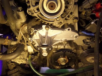

Voila, les boites à étincelles sont installées, avec une pompinette à eau toute neuve :D
en attente de poulies alu au diamètre plus pitite ;)
