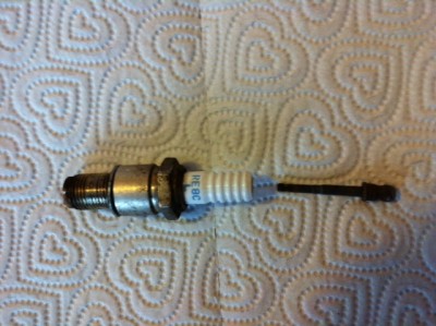

j'ai fait ma révision moi-même pour la première fois
Filtre à air
vidange
Bougies
Et là surpris en tirant sur le câble d'une bougie, il y a l'âme du fil conducteur qui vient avec !
Pas étonnant que j'ai eu un voyant moteur
Bougie cassée !

Oula
Et de l'autre côté y a rien qui tombe ?

Non, j'y ai pensé et je l'ai démontée avec beaucoup de précautions.

eh bé! il etait temps de les changer... elles avaient combien de km tes bougies?

Bonjour,
Joli l’essuie tout à petits cœurs!
De l'humidité est arrivé sur les bougies, as-tu la protection en caoutchouc qui se trouve dans l'arche de roue? Au niveau des bougies justement?
Perso, un des deux clips ne tient plus que par la volonté.

Elles avaient 30 000 km. Pour info, ils préconisent tous les 60 000 sur le manuel Mazda
Oui, le cache et bien en place.
J'ai également changé le filtre à air et j'ai nettoyé le débimètre.
J'ai fait un reset PCM et je l'ai essayé. Elle fonctionne vraiment beaucoup mieux ![]()

j ai eu exactement la même chose .
je les avais acheté sur oscaro .

Moi; elles avaient été changées par le concessionnaire Mazda.
Mais c'est la 1ere fois que je vois ça. La porcelaine n'est pas fendue (donc pas de choc thermique du à une projection d'eau par exemple).
Alors défaut de fabrication ou quoi d'autre ???
