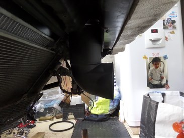

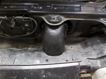

Et ça confirme peut être un peu ce que j'ai cru voir, sur la boîte à air d'origine tu as un tube qui passe sur la traverse avant pour aller chercher l'air frais de l'autre côté de la voiture (donc du côté droit) ! Après je peux me tromper je ne me suis pas vraiment penché sur le sujet et la voiture présentée est peut être modifiée :siffler:

oui voila c'est celle ci, et oui elle est tres, tres modifiée, d'ailleurs elle ne leurs sert quasiment que pour la communication.

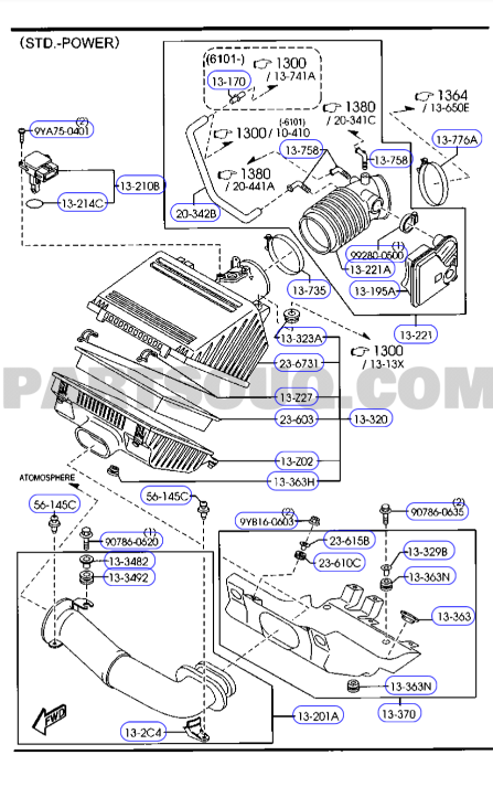

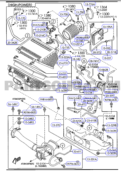

Je viens de trouver des éclatés de l'admission
Pour la 192ch
Pour la 192ch
Pour la 231ch
Pour la 231ch
Donc comme je le disais il y a bien une durite qui va chercher l'air sur la droite. Mais pour la 231ch il y a l'air d'y avoir une valve et une admission en face de la boîte à air. Donc deux entrées d'air ?? Cette valve serait la VFAD ?? :??:

[...]pour la 231ch il y a l'air d'y avoir une valve et une admission en face de la boîte à air. Donc deux entrées d'air ?? Cette valve serait la VFAD ?? :??:
Exactement !
la 2eme entrée d'air s'ouvre à partir d'un certain régime (la valve)

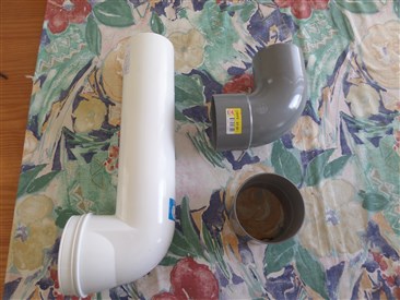

Alexender
Messages : 177
Inscription : 10 janv. 2016, 20:30 PM
Localisation : les pyrénées orientales
Re: Prise d'air
Message par Alexender »
Voila,
BRICOLO and Co ...... allez y marrez vous !!! ;)
