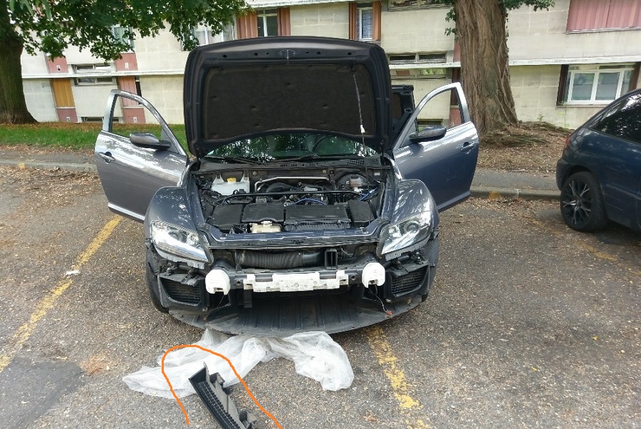

En suite parce que dimanche, je me suis initié a la démonte de pare-chocs j'ai du le faire au moins 3 fois pour avoir un rendu qui me convenait

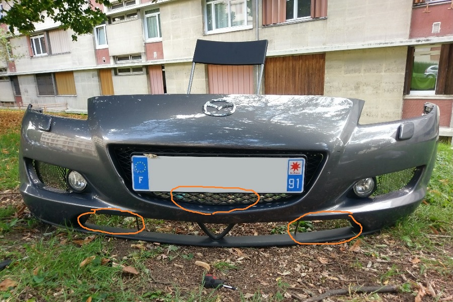

J'en ai profité pour supprimé tout ce qui bloquait la circulation de l'air (en rouge):
j'ai viré tous les caches qui obstruaient le flux (j'ai gagné entre 4 et 10°au radiateur pour peu que je roule un peu(eau a 80° au lieu de 90° sur autoroute en 6ème).
J'en ai profité pour monter mon K&N du coup j'ai gagné +-1g/s au MAF a l'arrêt.

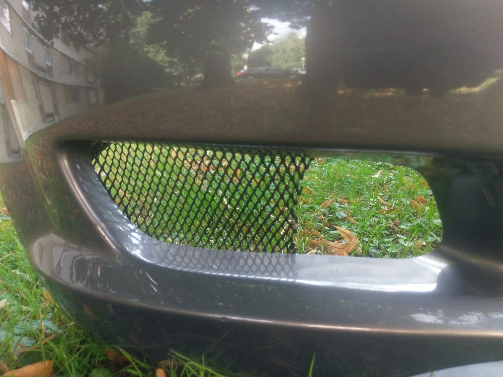

ensuite tout le reste pour de l'esthétique, grilles home made (Grille Leroy Merlin, Peinture jantes (en théorie ça devrait tenir)):
J'avoue avoir eu la flemme de faire la grille du bas a la main (découpe maille par maille, c'était un peu relou) du coup, la suite au prochain épisode

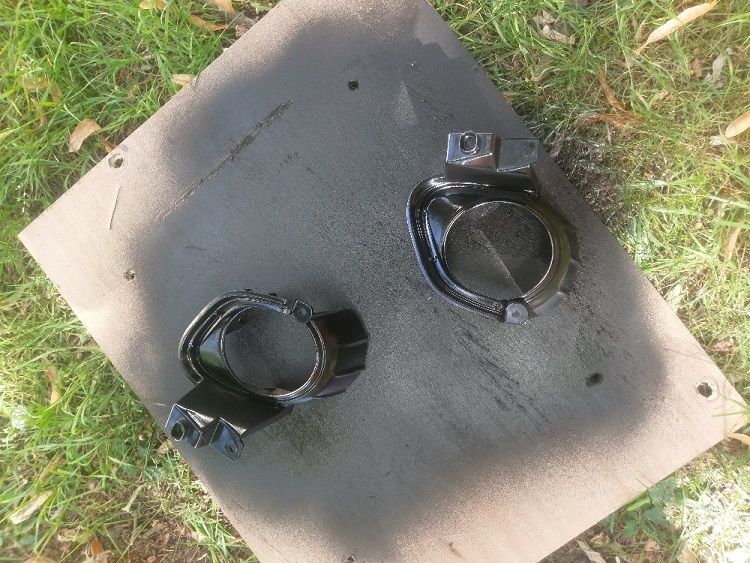

Avec bonus esthétique (petite touche de noir sur les antibrouillard ) :
