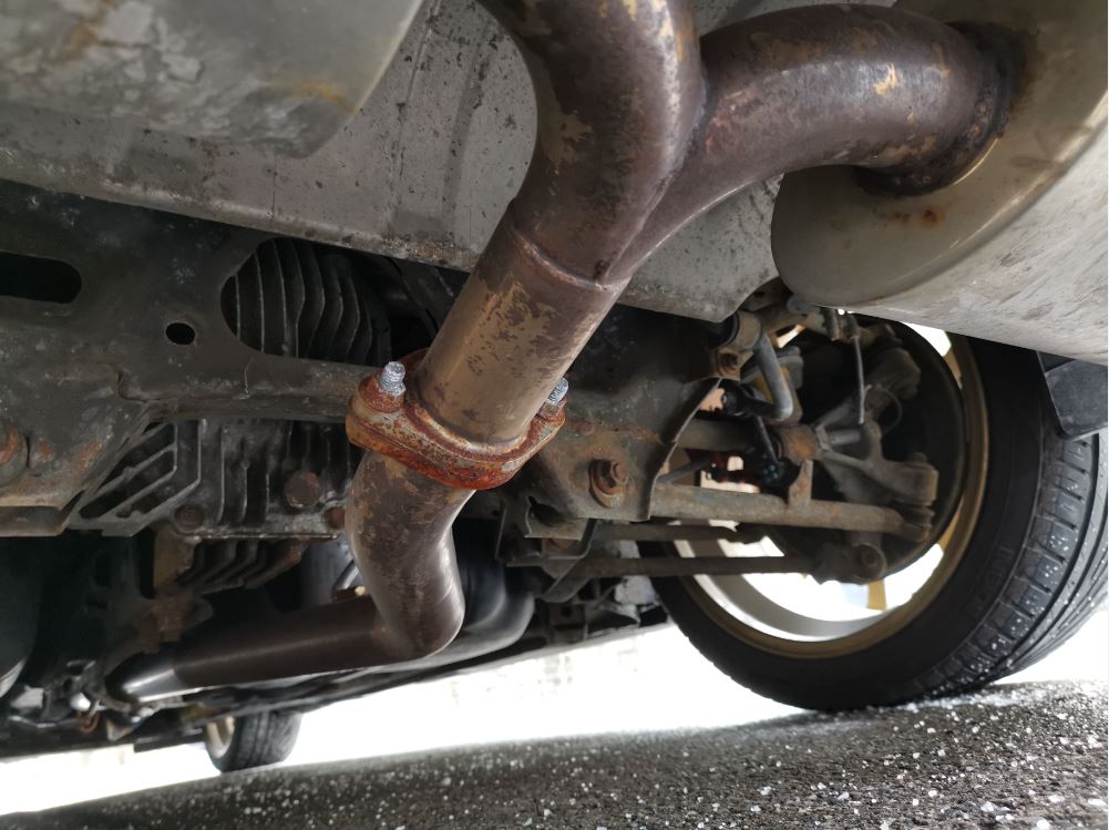

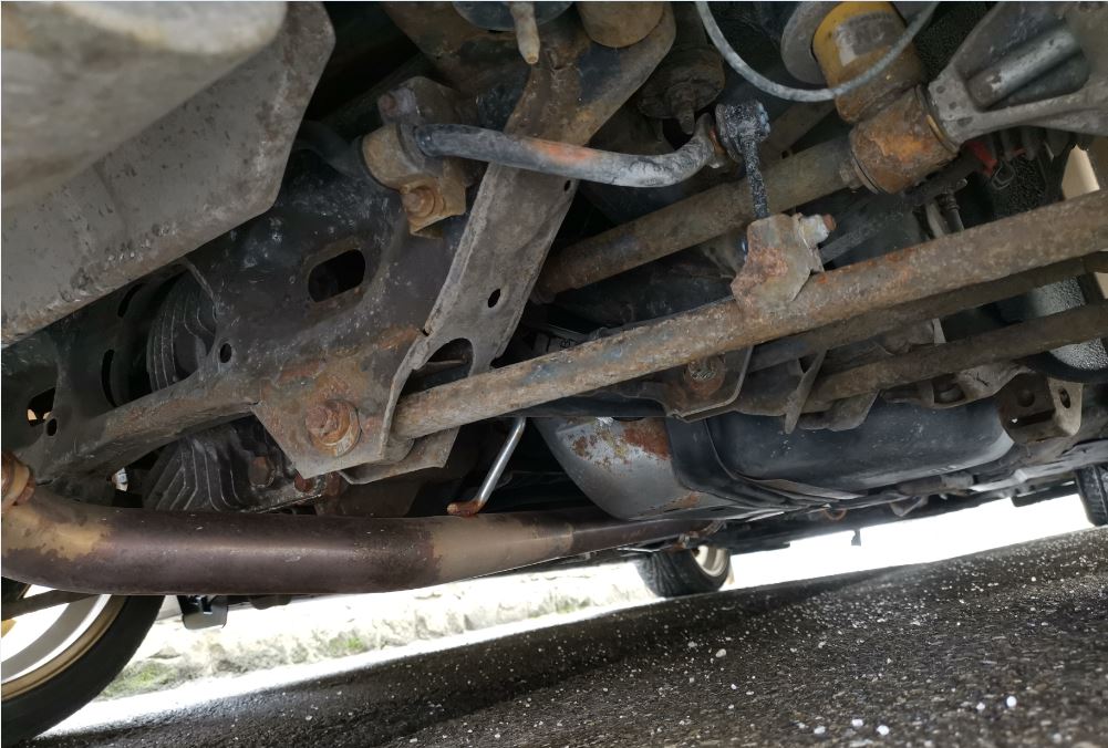

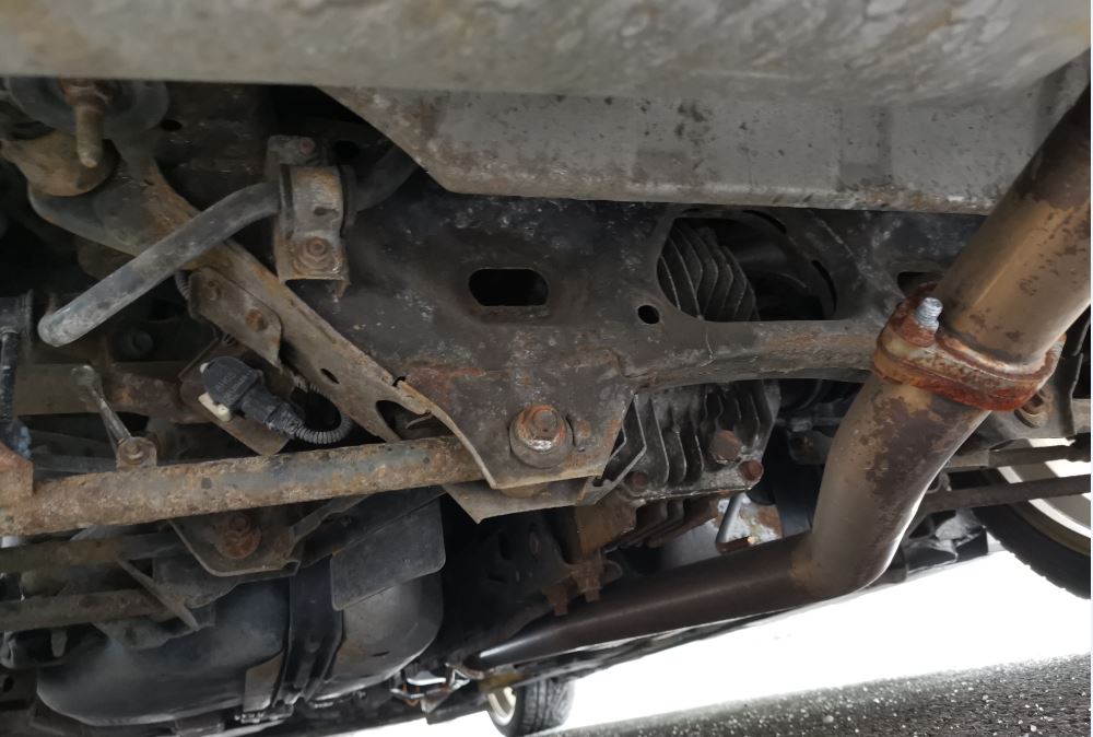

Toujours en quête d'une RX8, j'en ai trouvé une de 2009 (60000 km) mais je trouve qu'il y a beaucoup de rouille sous le châssis (le propriétaire m'a envoyé les photos).
Elle vient d’Angleterre RHD.
J'ai vu une française de 2006 qui est beaucoup moins rouillée mais plus chère avec plus de km.
Il me dit que c'est une rouille de surface mais pas en profondeur (signale sur le CT français).
C'est surtout les pièces arrières qui sont impactées, le reste du châssis est sain.
Qu'en pensez-vous?

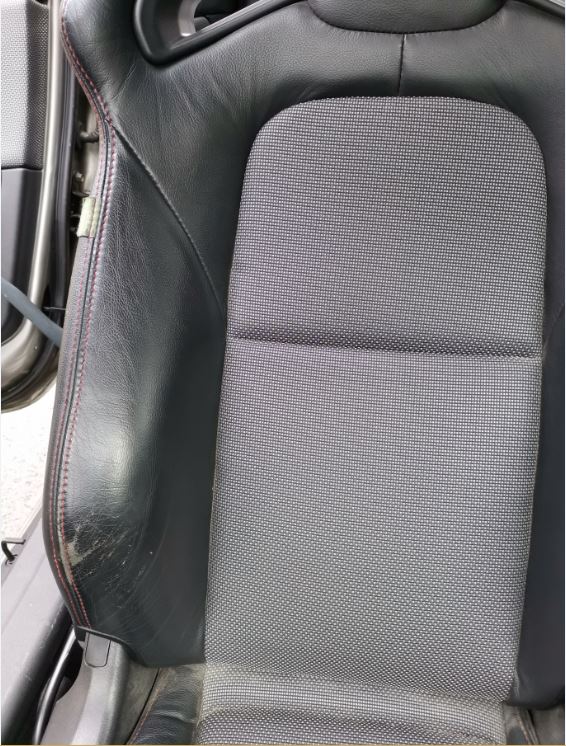

Aussi, une photo du siège conducteur qui est abîmé.
Existe t-il une solution pour réparer le cuir?

Pas mal de rouille effectivement.
C'est hélas assez commun sur les anglaises.
En général, il faut regarder si c'est juste en surface, ou si c'est perforant. La comme ça ça n'a pas l'air trop trop grave, mais c'est quand même pas mal répandu.
A mon avis, tu peux trouver mieux.
Pour le siège, si pas craqué ou fissuré, tu peux teindre la partie usée.

Je n'ai pas vu le véhicule mais sur le CT, c'est signalé.

pour la rénovation du cuir j'avais lu cela

La mienne c été pire la ligne été pourri, contrôle surtout les bas de caisses

Comme j'ai un peu plus l'habitude des vieilles RX-7, je dirais qu'il n'y a pas grand chose, mais il vaut mieux vérifier les passages de roue et autour des phares aussi.
Sur ces photos, ça a l'air superficiel, et ça se traite facilement.

Pour la rouille je vais traiter avec du Rustol.
