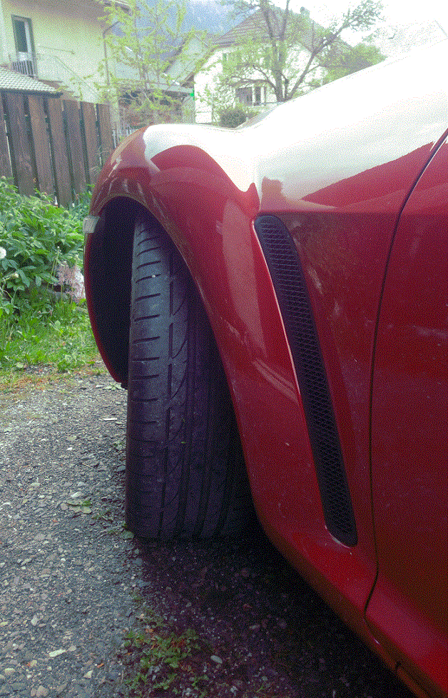

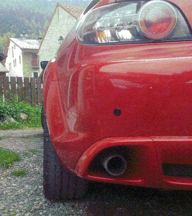

J'avais dans l'idée de monter des 8.5x18 ET 35 AVANT et des 9.5x18 ET 43 ARRIERE mais je ne sais pas encore si ça passe pas au delà des ailes arrières
Re: contrôle technique négatif à cause de la référence des p
Je suis en 8.5 ET38 AV et AR , ressort H&R -45 ça passe nickel
