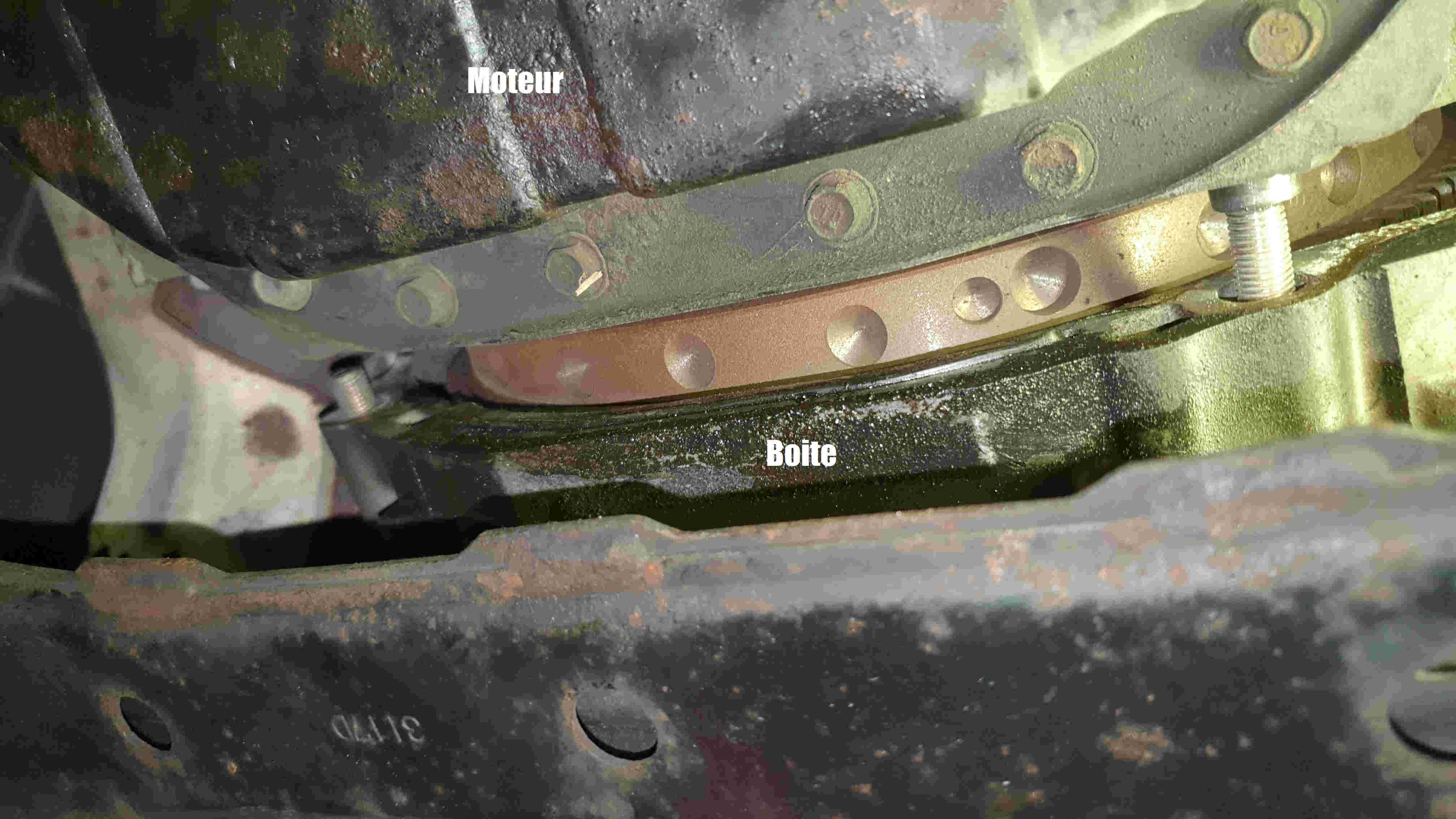

Bonjour !
Ayant récemment fait l'acquisition d'une 8 et d'un moteur (231 ch) séparément je cherche a assembler les 2 :D
J'ai commencer a bricoler ce week-end et après plusieurs soucis techniques (prévoir une chèvre TRES longue :oh: ) j'ai enfin pu passer aux choses sérieuses
Seulement après plusieurs heures a me battre avec le moteur, impossible d'accoupler ce dernier a la boite de vitesse ( 6 vitesses ) :??:
Le moteur est bien "enclenché" sur l'arbre de sortie de boite mais impossible de les accouplés correctement, il reste 2 cm de jeu entre les deux
Je me demande donc si la boite comporte des spécificités ou un montage particulier ?
Ou bien c'est juste moi qui suis pas doué ? :'(
Je précise que le moteur provient d'une RHD et le châssis est une LHD, et que les deux sont des 231 ch
C'est aussi ma première 8, donc tous les conseils sont les bienvenus !
J'ajoute une photo afin d'illustrer tout ça
Et merci pour l'acceptation ! :D

Salut et bienvenue !
Je viens d'effectuer cette opération le week-end dernier et les conseils que je peux te donner sont les suivants :
-L'embrayage est il bien centré ?
-Il faut jouer avec la chèvre et le cric sous la boîte pour que les deux s'assemblent correctement
-il y a un ergot centreur sur le moteur en haut à gauche il me semble qui doit bien être dans la boîte pour visser correctement l'ensemble.
  • ne pas hésiter à mettre un peu de rotation du bloc par rapport à la boîte pour enclencher l'arbre primaire et éventuellement faire légèrement tourner le volant moteur avec un gros tournevis plat pour rentrer dans l'arbre primaire de boîte
  • dès que l'ensemble est accouplé mettre une ou deux vis de boîte pour éviter de tout recommencer.
  • glisse un smartphone en mode vidéo par le trou du démarreur pour t'aider à te guider.
    À deux on a dû mettre 2h pour y arriver !
    Bon courage ;)

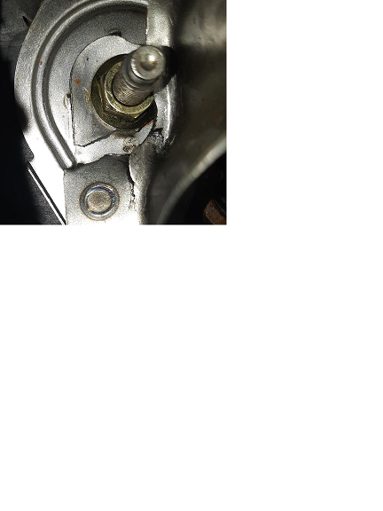

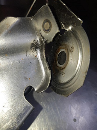

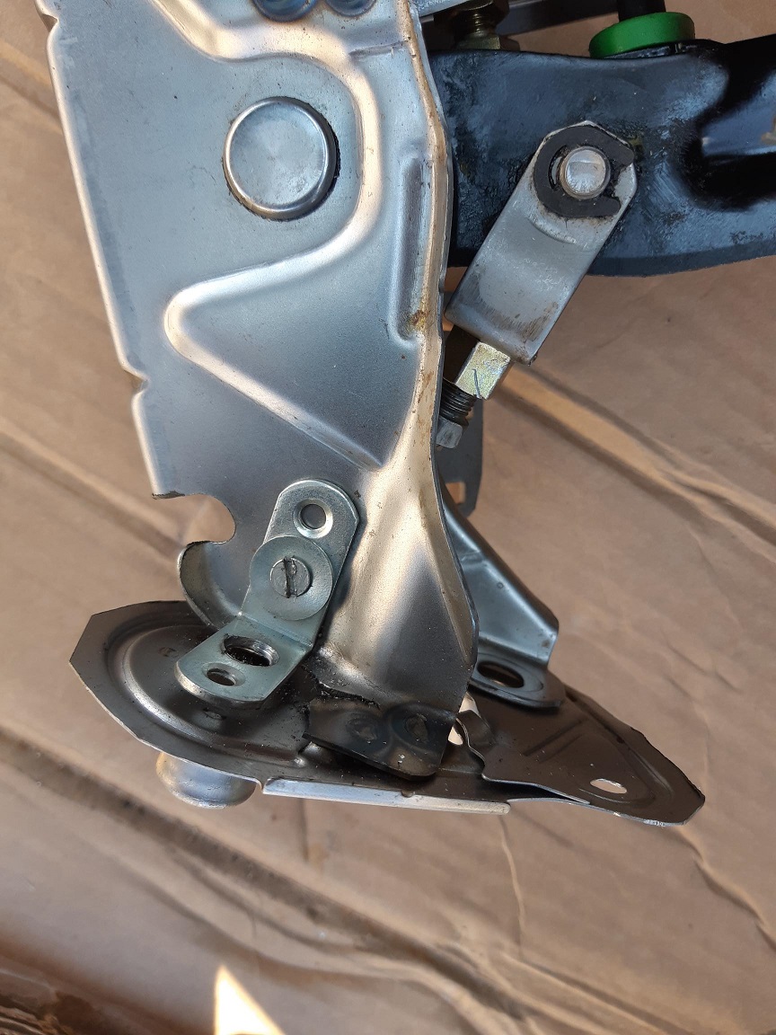

J'ai eu énormément de mal à extraire le fameux roulement de fond de boite mais une fois commencé, il a bien fallu aller au bout même si effectivement, il n'avait rien à voir avec le pb de passage de vitesse. Comme prévu, une fois remonté l'ensemble pour la 3eme fois, impossible de passer les vitesses, j'ai donc tout revérifié, émetteur, récepteur et tout semblait correct. Du coup, je me suis décidé à démonter la pédale d'embrayage et là, bingo, en voulant dévisser le support de la pédale, impossible de dévisser la vis la plus à gauche, complètement invisible à l'oeil nu. J'ai pris une photo à l'aide de mon portable et du coup je me suis aperçu que le support métallique était déchiré et aussi qu'un point de soudure avait sauté.
De ce fait, cela réduisait sensiblement la course de l'embrayage et empêchait le passage des vitesses. J'ai réparé le support avec une petite équerre et après avoir purgé le circuit hydraulique et régler la course au niveau de la pédale, j'ai enfin pu passer une vitesse et faire un petit tour avec, soulagé d'avoir enfin résolu ce pb. Merci pour ton aide et tes conseils.

Effectivement, la pédale c'est un problème assez connu sur la 8.
