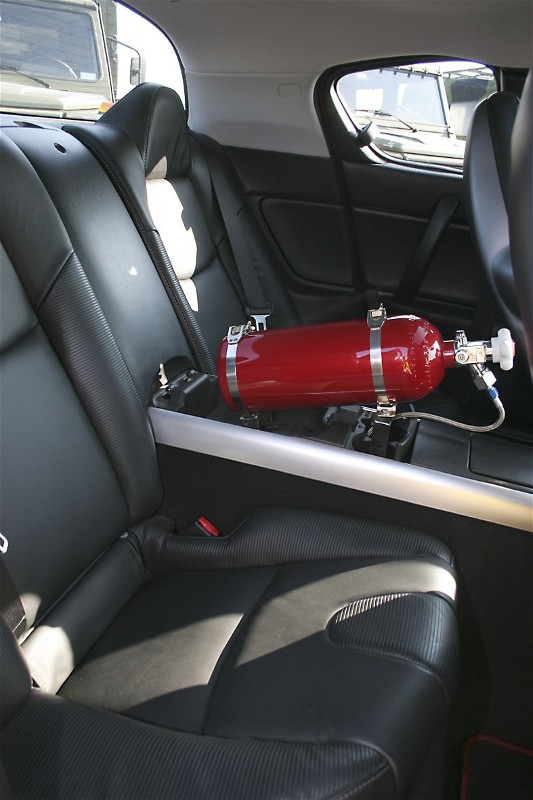

(85.19 Kio) Téléchargé 1104 fois
Rx60 a écrit :
Sur le forum http://www.rx8club.com il y a plein d'infos sur les kits N2O. ;)
C'est super design!!! :p :p :p
