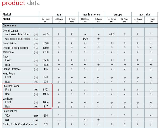

Dnas le pressKit de Mazda, on parle de Head Room, Shoulder room ...
ca devrait repondre a tes questions :
merci pour l'info, mais cela ne me donne pas les point de repere.

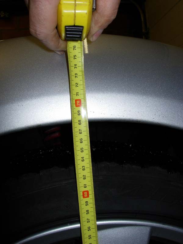

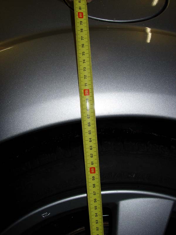

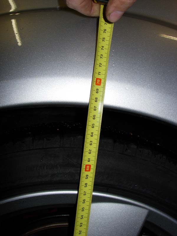

et voila ( je savais bien qu un jour elles serviraient celles la ) par contre tu rajoutes 0.5 cm car c'etait avec les ressorts racing beat.
2 ieme chose sache d'origine y a pas une mesure qui soit égale et le coté droit est legerement plus haut que le gauche
(45.64 Kio) Téléchargé 679 fois
(44.52 Kio) Téléchargé 679 fois
(49.2 Kio) Téléchargé 679 fois
Dernière modification par roadrunner le 27 déc. 2006, 10:34 AM, modifié 3 fois.

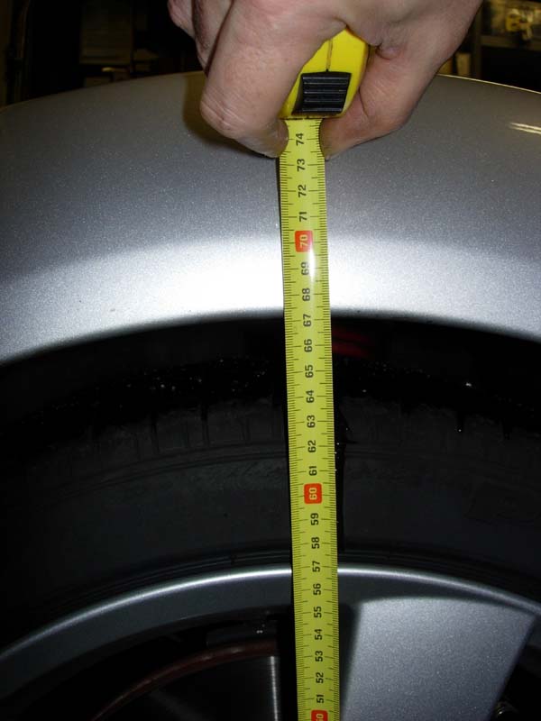

et la der
(45.07 Kio) Téléchargé 678 fois
