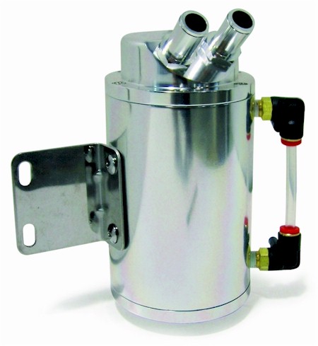

Bonjour,
ON ( un amis commun ?) m'as beaucoup parler d'un recuperateur d'huile...
Ayant un kit dyna et etant en train de booster mon moteur, ca veaux le coup ?
c pas cela qui ce monte pres du kit dyna (à la place des 2 petites pieces bizare que j'ai recupérer sur le boitier du filtre d'origine ?) ?
Merci
ça fait un moment que je me demande à quoi sert cette pièce :??: , il y en a souvant sur ebay.
ça récupére l'huile d'où?
On parle de moi ?
Je ne sais pas si sur le Renesis il y en à pas déja un à petite capacité.
Sinon oui ça vaut le coup mais uniquement si tu à le pied trés lourd.

Ben, si c'est comme pour les motos c'est juste pour récupérer l'huile qui goutte et évité que l'huile ne se répende sur la route!
Obligatoire pour faire du circuit moto!
Mais je ne sais pas si c'est la même chose...

En faite ça recupere les vapeurs d'huile non brulé et évite de les réinjécter
dans le circuit dont une partie va bruler dans les échappement et le reste
encrasser le circuit de recyclage. Ce phenomene s'accentue quand l'huile
chauffe beaucoup lors de conduite musclé type circuit.
Sinono accessoirement c'est fait pour faire jolie dans le compartiement moteur :D

où est-ce que cette piece se place ? à coté du reservoir d'huile ?

VRAIS, OU KE CA VA ?

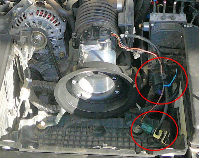

sinon ne serait pas les petites pieces entourré dans la photo ci dessous ?
Ce sont de petites pieces qui etait derriere le boitier d'air d'origine. Je l'ai ais fixé ici avant de monter mon kit SIMOTA.

Koco,
Ces 2 pièces sont :
  • une vanne-solénoïde pour l'activation du VFAD
  • une "boîte" de réserve de dépression pour l'activation du VFAD.
Or ton Simota se débarasse du VFAD, donc ces pièces ne seront pas utilisées.

^^ Le VFAD est une vanne qui s'ouvre dans l'admission, avant la boîte à air, pour raccourcir et élargir la tubulure pré-boîte à air ("zip tube", en Ford-speak) à hautes régimes.

1- concernant le VFAD, j'ai pas tout compris, si mon SIMOTA n'en a pas besoin, je fais koi ? car j'ai tout remonté ne voulant laissé les durite à l'air libre....
dois je démonter les pieces ?
2- Concernant le oil tank, ca vaut le coup d'en monter un si on taquine les tours ? quelqu'un l'as deja monté ? photo ? entretient ?

tu vas dans la section fais le toi meme, tu cherche admission type ...
et tu vera un beau demontage de ton pare choc, pour suprimer ce corp etranger , qui bien sur ne sert plus vue ton montage, remarque c'est aussi le cas pour tous les kit admission direct, sauf AEM cold air intake, car lui il passe en lieu et place du vafd.

Attention!!
Si tu déconnecte tout la valve restera toujours ouverte et tu aurais des problème à bas tours car trop d'air et en + le témoin de problème moteur (je le sais car je l'ai fais).
Donc laisse tout et accroche le joliment que ça ne fasse pas foutoire.
PS: J'ai aussi l'admin Simota.
RX8 Dark-Angel avec: Capot carbone, cales 25mm, collecteur Re-Amenya et.... c'est tout pour l'instant...
ah ben ça c'est sur.
si tu debranche et que tu ne bouche pas le tuyau de depression, forcement il va y avoir un petit probleme.
dans l'ordre, le petit revervoir est un reservoir tampon, qui permet de maintenir le vide (la depression) a un niveau constant.
l'electrovanne permet de controler le module vafc ( en fait une menbrane).
tous ce petit monde peut etre suprimer ( fais chez moi,) mais il faut boucher le tuyau de la depression du vafc.
bon, maintenant, vue que votre admission, est dans le compartiment moteur cela n'a aucune influence, puisque elle n'est pas entierement cloisoner.
a plus :salut:

juste pour dire que je voudrais toujours savoir QUI a monté un "oil catch tank" ???
et aussi Comment ???
