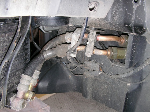

Le weekend dernier j'ai monte mes grilles de protection pour les radiateurs, et j'en ai profite pour faire une inspection complete de ma rx8 qui a maintenant un an. Je n'ai pas trouve de debut de trace de rouille importante sous le chassis (comme sur le post : http://www.rx8france.com/forum/ftopic5460-0-asc-20.php).
Par contre j'ai demonte les caches derriere les roues avant, pour voir l'etat des tuyaux qui vont aux radiateurs d'huile et qui ont tendance a pas mal rouiller apparament (voir sur le forum anglais le sujet de 22 pages : http://www.rx8ownersclub.co.uk/forum/vi ... hp?t=10644).

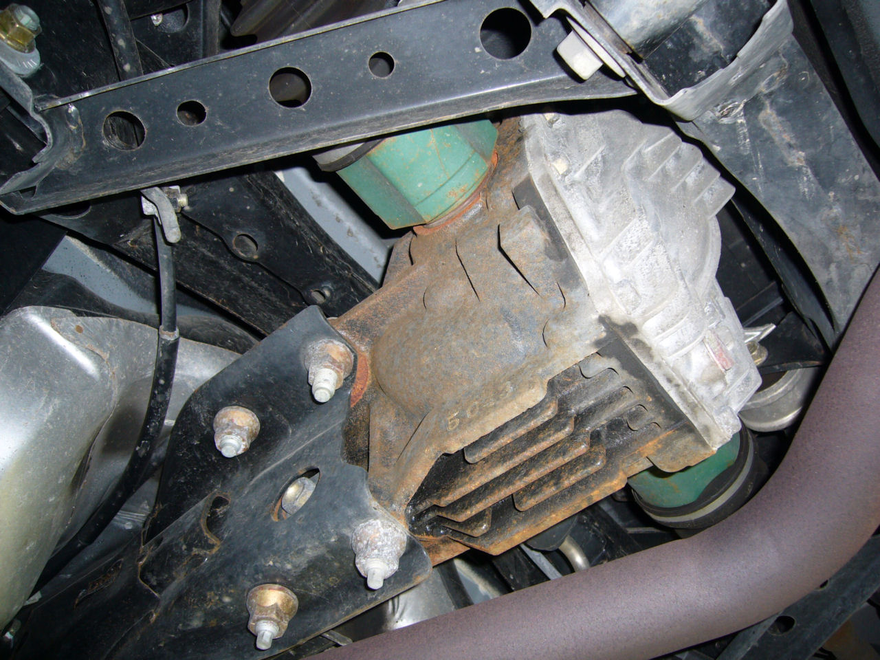

Voici une photo de corrosion prise du forum Anglais (JE PRECISE QUE C'EST PAS MA VOITURE SUR CETTE PHOTO, la mienne ne montrait aucune trace de rouille !) :
Apres avoir vu plusieurs photos de ce genre sur le forum Anglais, c'etait un truc qui me faisait assez peur, car plusieurs gars labas ont eu une fuite d'huile a cet endroit a cause de la corrosion de ces elements, fuite qui a en plus contamine les disques avec de l'huile... bref pas cool !
Mais heureusement, les miens etaient propre, meme s'ils m'ont semble poreux, il n'y avait pas vraiment de corrosion, mais j'en ai profite pour les enduire genereusement de graisse haute temperature par mesure preventive...
Le traitement anti corrosion de la rx8 ne semble pas vraiment genial, je me demandais donc si d'autres personnes ont remarque des endroits "a risque" histoire d'essayer de faire quelque chose de preventif ?
Car j'ai l'intention de la garder longtemps :)
voici une photo de mes tuyaux avant que je les enduise (on voit quand meme que ca aurait tendance a vouloir commencer a rouiller) :
mes tuyaux
mes tuyaux

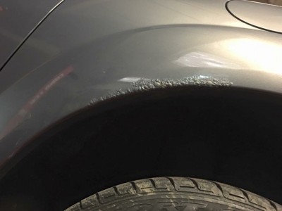

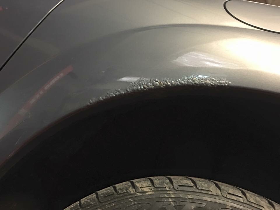

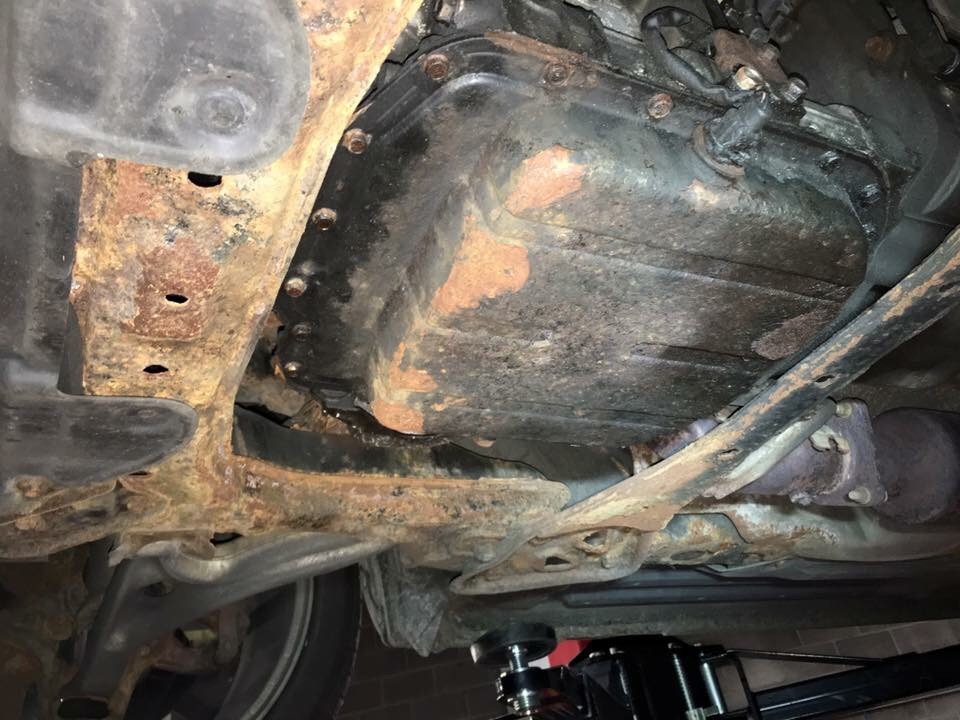

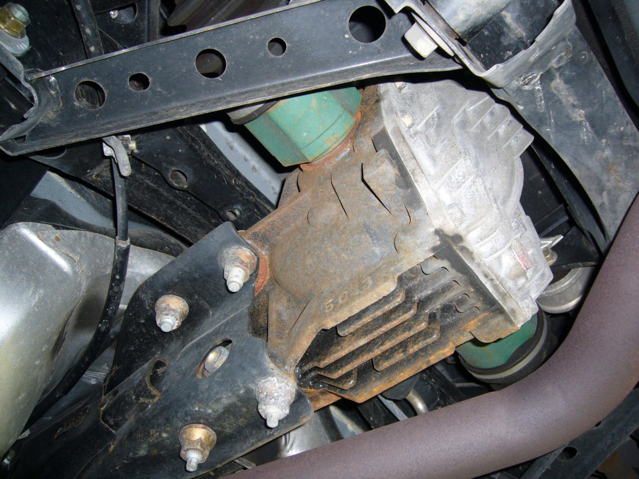

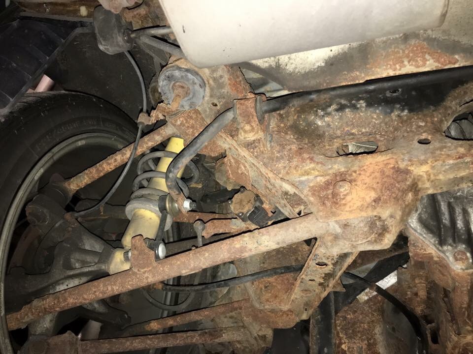

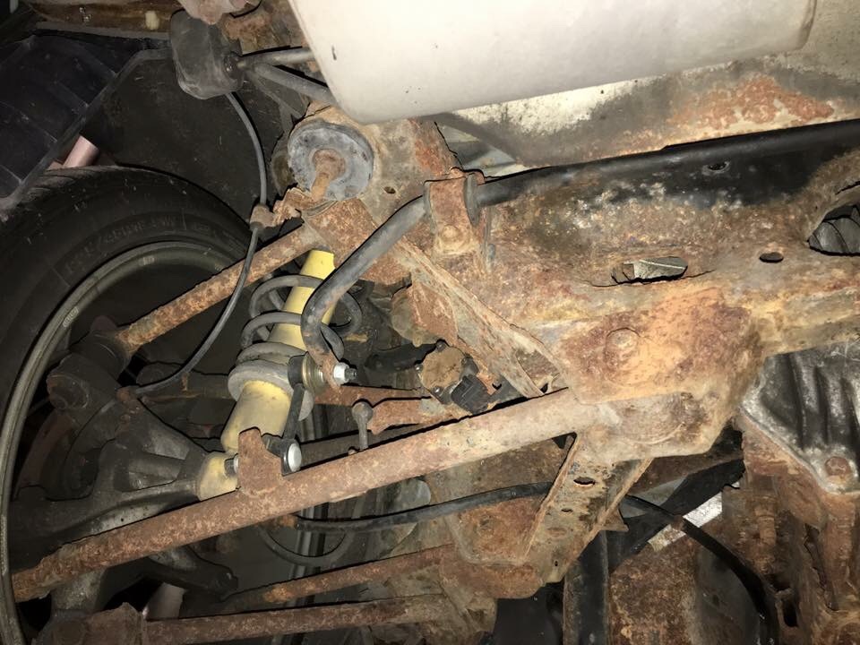

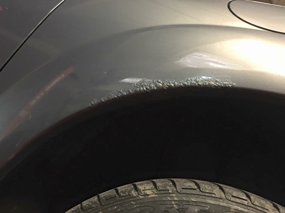

Plutôt que de recréer un sujet je me permets de dépoussiérer celui-ci (pfiou 10 ans !). Bref, je souhaiterai traiter contre la rouille, en préventif, le chassis de ma RX-8 de 2004. J'ai rapidement rechercher les parties critiques grâce à diverses infos trouvées de ci de là et sur des forums anglais. Quelques photos pour illustrer (ce n'est pas ma RX-8) :
:!: Galerie des horreurs :!:
à l'avant des arches de roues arrières
train arrière
train arrière
carter
carter
"bulles" de rouille sur arches de roue arrières
Mon programme, en mode galérien, couché, la voiture sur chandelles, est de :
Les parties à traiter seront donc :
  • tout le train arrière : chassis, triangles, barres de renforts, etc... dans la mesure où c'est accessible.
  • l'avant des arches de roues arrières. Mais il me semble qu'il s'agit d'un défaut de stagnation d'eau à l'intérieur de la structure de la caisse donc pas grand chose à faire... un petit trou supplémentaire pour aider à évacuer ???
  • les différentes traverses,
  • le carter et autour,
  • les différents longerons,
A votre avis que faut-il traiter d'autres absolument ?
Et comment prévenir les "bulles" de rouilles sur la carrosserie ?

Ta listes me semble bien.
Après, attention, c'est un gros travail, surtout si ça doit être bien fait.
Pour les bulles sous la peinture, y a pas d'action "préventive" pour éviter que ça arrive (autre que pas exposer la voiture à la pluie :D ) quand ça arrive, faut poncer, nettoyer/réparer et repeindre.

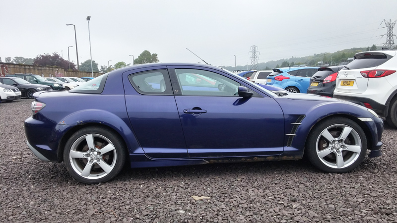

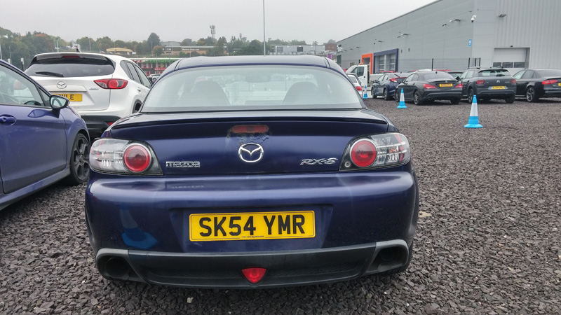

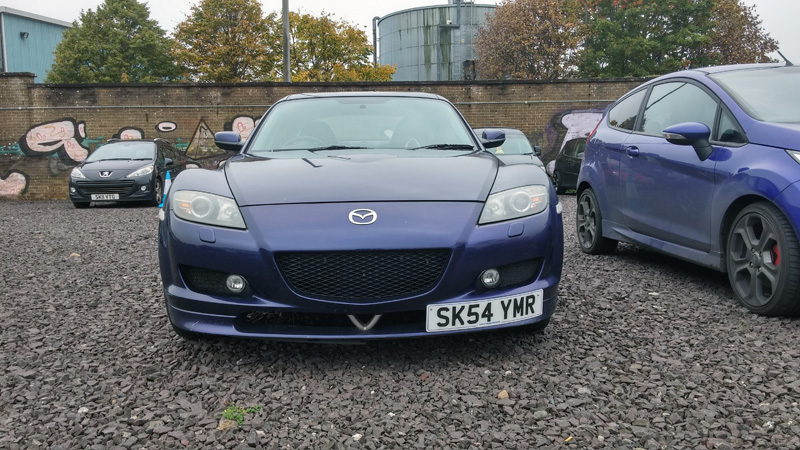

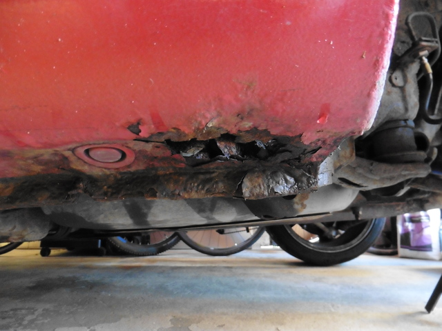

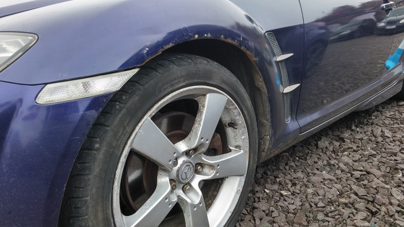

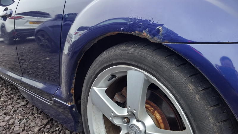

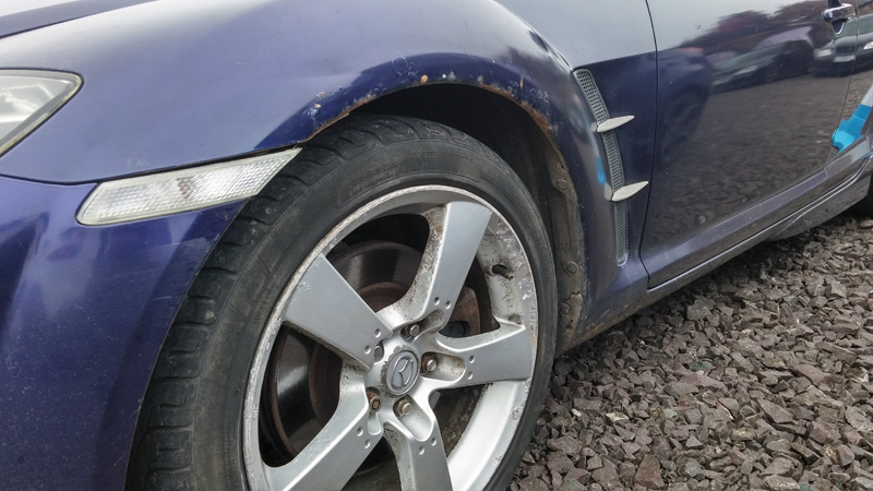

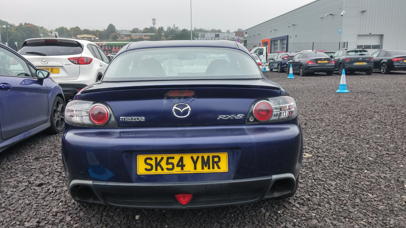

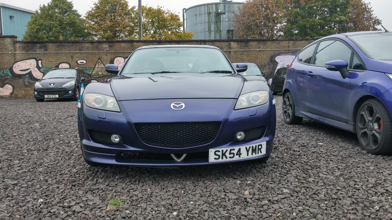

Aujourd'hui, comme pour m'aider dans ma requête, Dieu m'a envoyé ce que je désirais : UNE RX-8 BIEN ROUILLEE, MADE IN SCOTLAND ! Il se trouve que c'est celle d'un mec qui vient de commencer à bosser à mon boulot, faut que je trouve qui est-ce !
Place aux photos ! Je n'ai pas osé regarder sous la caisse, j'en pleure rien que d'y penser vu comme l'état général fait peur... et un peu peine aussi :( Dommage c'est ma couleur préférée et elle a le Kit Mazdaspeed :(
Clairement les arches de roues morflent un max, ce n'est pas la première RX-8 que je vois avec ça. Plus rare, la malle de coffre souffre aussi au niveau du troisième feu Stop (probablement eau stagnante infiltrée via ce dernier). Et je ne parle pas des ailletes latérales complètement corrodées (ça à la limite ce n'est pas grave).
Mais le plus inquiétant reste ce bas de caisse !!! Quid de la solidité structurelle de la caisse ?!?
Pour les roues, toutes les voitures UK sont concernées. Il est tout à fait courant de voir des voitures avec des jantes rénovées, il y a plein de business sur ça ici. Si vous avez des roues noires sur votre RHD, ne cherchez pas elles ont dû être rénovées (et ce n'est pas une mauvaise chose).
Finalement je n'ai pas appris grand chose de plus, les maux de carrosserie étant impossible à traiter en préventif. La solution donc, lavage régulier à l'eau claire ! Mais il faudra que j'inspecte plus en profondeur avec le proprio. A suivre...

J'ai fais a peu pres le meme programme il y a peu sur la mienne ( US, pas mal rouillée aussi en dessous, carrosserie ok).
Mes remarques, alors deja ce n'est pas le kit mazda speed mais Mazda tout court, vachement moins recherché... tu le trouve facilement sur ebay a pas cher. verifie qu'il a ete posé correctement, il fait percer la carrosserie= trous=rouille si mal fait...
Pour l'Owatrol, j'en ai toujours ete content, par contre prend le en bombe, tu vas te faire vraiment chier au pinceau et tu pourras pas aller partout, en plus en bombe tu peux en mettre dans les trous.
Pour celle de ton collegue.... heuu il y a du taf quand meme! elle aura surement besoin d'une peinture complete, ca chiffre vite mine de rien.
