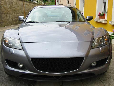

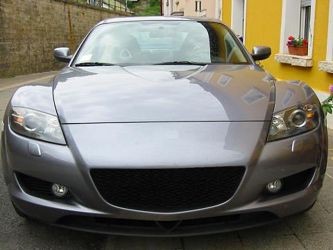

alors voici a quoi cela ressemblera plus tard (merci paint) :D :
moi je trouve cela :love:

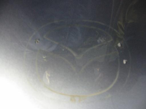

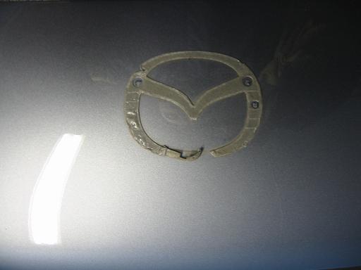

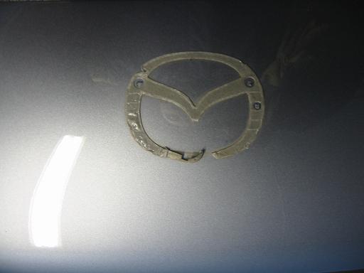

si vous decidez de l'enlever voila:
sans sigle Mazda.JPG (19.18 Kio) Consulté 3511 fois

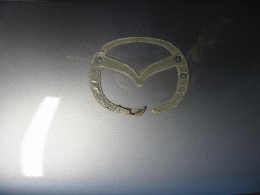

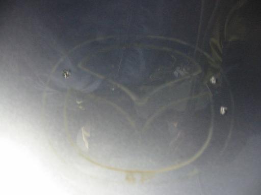

et apres
sans la colle.JPG (15.96 Kio) Consulté 3510 fois

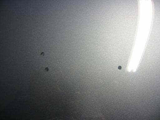

et bien sur les trous faut les bouches

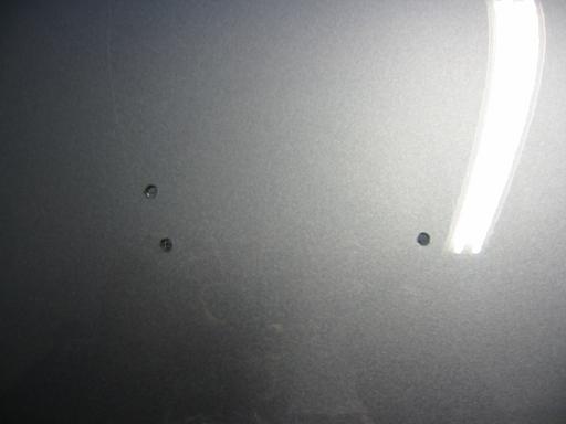

trous fermé.JPG (17.74 Kio) Consulté 3510 fois

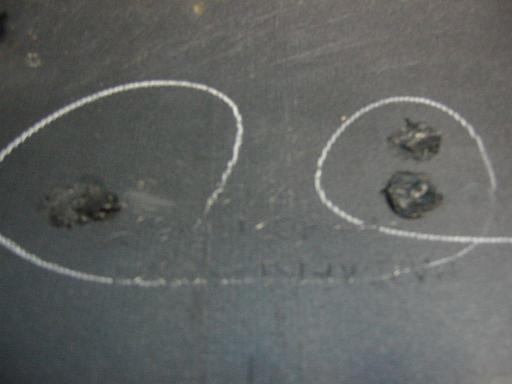

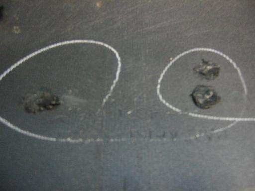

les trous bouches vue arriere (c'est du plastque fondue)
plastique fondue (vue arr).JPG (20.7 Kio) Consulté 3508 fois

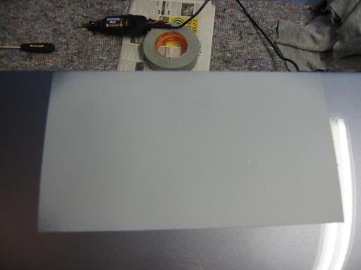

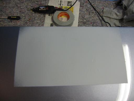

et la apres avoir poncer j'ai mis l'appret et il faut juste poncer encore une faut avant le mises en peinture
PC avec l'apprêt avant mise en peinture.JPG (20.8 Kio) Consulté 3505 fois
