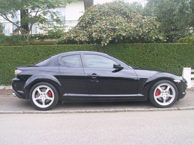

Hello,
J'ai profité de ce mois d'août moyen côté météo (sauf pour ceux qui étaient sur la côte d'azur ou en Corse) pour apporter quelques modifs sur ma 8.
  • Traitement Glastint "Carbone" sur les vitres latérales (avant-arrière) et la lunette arrière

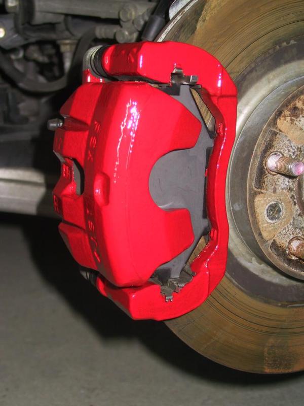

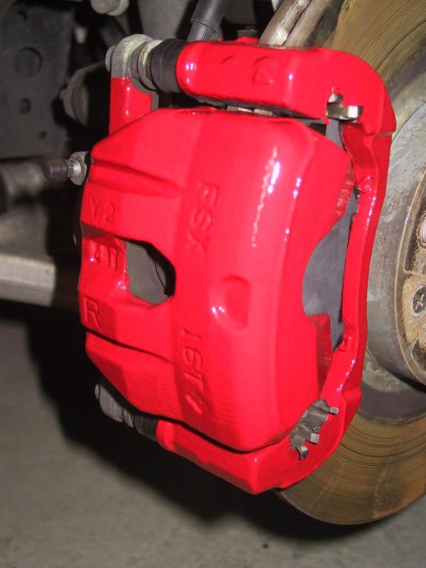

  • Peinture des étriers en rouge
  • Une bonne séance de Polish et Lustrage.
Pour la peinture, j'ai utilisé le Kit Foliatec (Classique). Tout le résultat est dans la préparation de la surface et la patience, ne pas hésiter à passer du temps à bien nettoyer (Dégraissant en bombe et grattage à la brosse métallique). J'ai mis 3 couches espacées chacune de 15 minutes de séchage. Je suis certainement un peu lent, mais pour bien faire les choses, il faut compter presque 3 heures par étrier + 2 heures de séchage avant de remettre la roue. Puis 24h avant de bouger la voiture.
Pour le Polish et le lustrage :
  • Lavage avec shampoing Meguiars (NXT)
  • Polish rénovateur Protech (pour enlever un max de micro rayures)
  • Lustant Protection Ultime de Protech pour l'effet glissant et protecteur sur la peinture.
  • Les divers : Produit Jantes Protech, Cire à Pneus Meguiars et Brillant Chrome Carat de GS27 (pour l'échappement).
  • Le tout appliqué avec pas mal d'huile de coude et une polisheuse orbitale.
J'en profite pour vous donner le lien vers ce site qui regroupe un paquet de passionés de l'esthétique auto et qui fourmille de conseil pour bien s'occuper de sa carrosserie, avec de belles réalisations à la clé : http://www.esthauto.com/portal.php Je connaissais pas mal de choses mais là on voit qu'il y a beaucoup à apprendre.

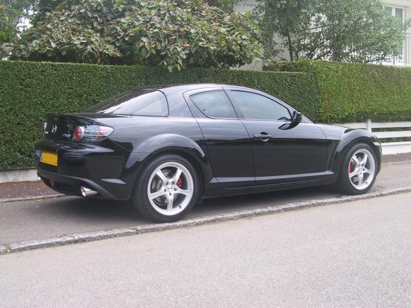

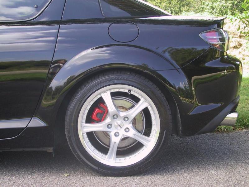

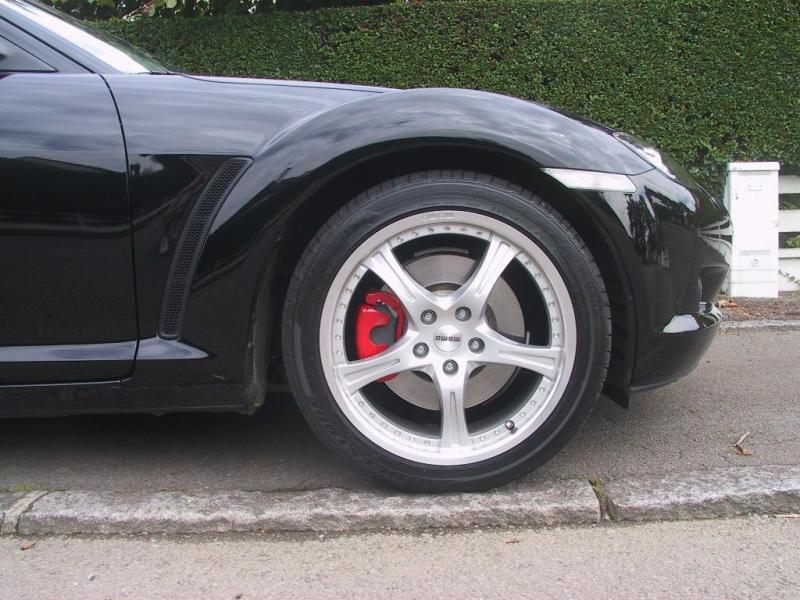

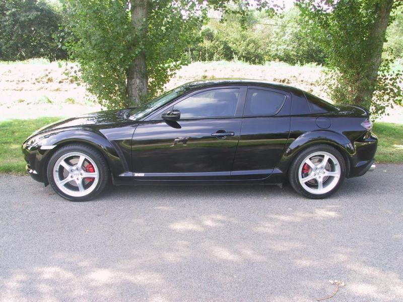

Ci dessous quelques photos du résultat... prises quand le soleil est revenu.
A plus et bonne rentrée à ceux qui reprennent le boulot.

:salut: T'aurais dû profité pour repeindre le centre de tes disques :D :D :D
Remarque y'a pas grand chose qui tient... faut le faire régulièrement :( :(
Perso je le fais avec de la peinture Haute Température grise pour fourneaux et poële... ça marche.
Sinon, belle Black
