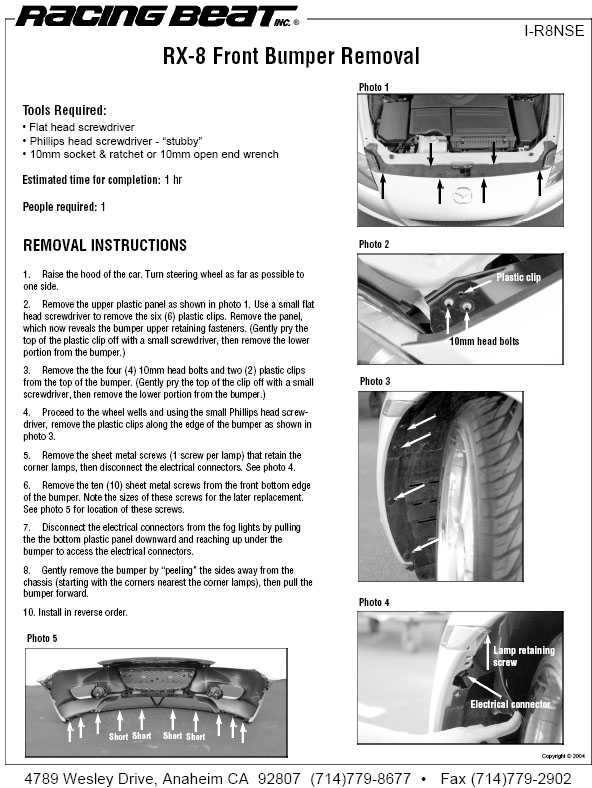

salut , justement hier jai installe mon aem cai et jai du desinstaller le pc avant et jai utilise la methode de racing beat.Je n'es pas eu besoin de desinstaller les roues mais sa ma pris beaucoup de temps a le demonter quand meme. :(
bon courage !
pc avant
(153.18 Kio) Téléchargé 2084 fois
moi j'avais désinstallé les roues car je n'enlevais pas que le PC avant

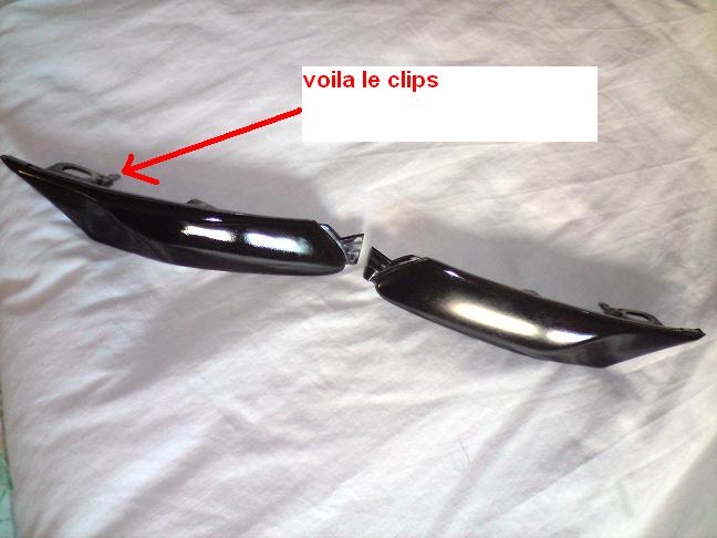

Je suis en train de démonter le PC avant et je butte au clignot latéraux comment on fait pour les enlever, j'ai bien la notice racing beat mais c'est pas clair le sens pour enlever le clignot du PC, bref de l'aide? :merci:
Bonne vente!
tu as une vis qui tiens le clignos et ensuite tu as une attache sur laquelle il te faut appuyer tou en tirant le clignos et apres cela tu enleve le cablage en tournant d'un quart de tours ;)

tu dévisses l'unique vis et tu tires dessus (selon un axe oblique en direction du rétro latéral), il se déclipse tout seul...
