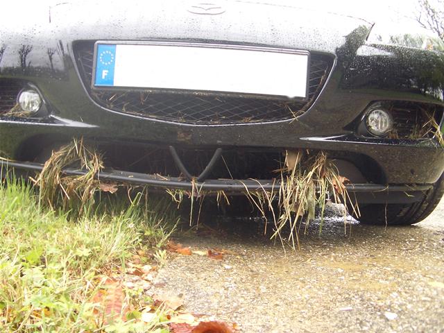

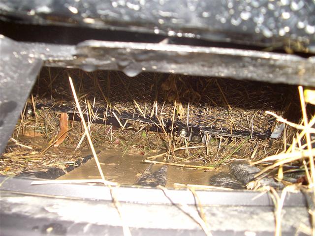

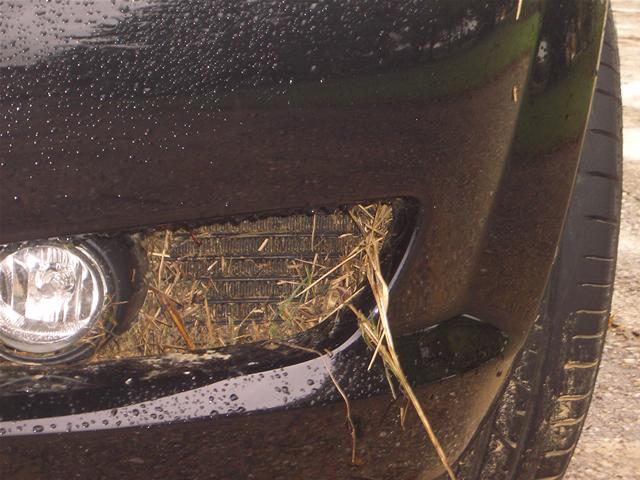

La semaine derniere en rentrant chez moi j'ai pris une mini-vague de 30 cm de haut suite à de forte pluies (les fossés étaient bouchés).
La voiture a calé tout de suite et je suis resté bloqué dans ma voiture à attendre les pompiers pendant 30 mn.
L'eau arrivait juste en dessous du bas des portes et je n'ai donc pas eu d'eau dans l'habitacle.
Une fois les pompiers sur place, ils ont poussé la voiture sur un chemin surplombant la route inondée.
Le lendemain remorquage au garage pour un grand nettoyage moteur (8 heures de travail), changement filtre à air, vidange... elle a tout de suite redemarré.

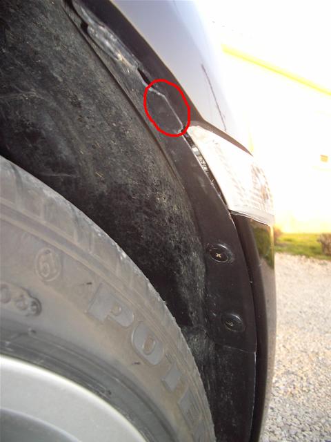

1 - je crois que le plastique du passage de roues avant n'est pas bien remonté (voir photo) il me semble que juste au dessus du clignotant le plastique passe à l'intérieur ? Qu'en est il sur vos voitures ?

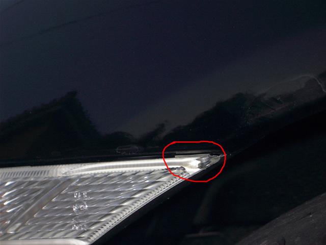

2 - Je ne sais pas non plus si le clignotant est réellement à sa place (voir photo) il ne plaque pas complètement sur la partie haute de la carrosserie, il ya un petit rebord (faisant partie du clignotant) qui empêche ce dernier de plaquer à la carosseire . Est ce normal ?

oui
passage de roue mal remonté
fais le toi meme
une petite tete cruciforme
tu debloque les 2 agrafes
et tu remets en place

Je ne pense pas car tout a été bien nettoyé au niveau de tous les radiateurs
Espérons ! :svp: Je me demande comment on peut nettoyer ces mini-ailettes ?! :??:

J'ai vérifié et c'est vraiment propre... ils ont entièrement démonté le PC et en utilisant de l'air comprimé ils ont pu souffler toute ces brindilles par l'arrière des radiateurs

florent75 a écrit :
oui
fais le toi meme
c'est bien ce qui me semblait
Et pour le clignotant ? est il bien en place ?

Ouais, ben c'est bien ça... Les mécanos t'ont pas bien remonté ton PC... :oups:
Mais, ca se remet facilement. :)
Pour ce qui est du passage de roue j'ai vu et remis en place mais pour le clignotant ?
Précision pour le clignotant :
C'est le répétiteur de clignotant...et les deux sont placés de la même façon
Alors sont ils bien en place ??
