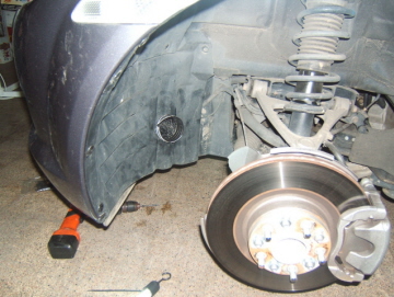

florent avait deja ouvert la voie avec des photo de subaru j'ai fait quelque chose de similaire pour notre huite mais je me suis limiter a acheminer l'air en arriere du passage de roue, car notre cherie presente un petit defaut, les radiateur d'huile ont leur evacuation juste devant les freins, donc lorsque l'on roule vite et bien l'air chaud des radiateur est en partie refouler sur nos roues avant, je dit en partie car l'evacuation est dirigée vers le bas, il n'empeche que, ce petit montage, assez facile, permet de canaliser de l'air plus frais(calandre) vers les ecope de frein.
mon montage n'est pas aussi radicale que celui ennoncer par florent, il est plus typé route, mais je pense permet d'evacuer un peut plus les calories de nos freins.
pour ce faire j'ai utiliser de la gaine type (ven'air) armée , et pour le style deux ecope en alu ronde pour canaliser l'air.
nul besoin de deposer le par choc et de plus le montage n'interdit pas l'acces au elements mecanique.

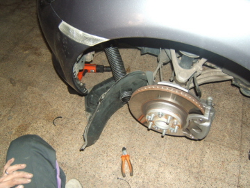

apres avoir mis la voiture sur crique, deposer le passage de roues inferieur, une fois fait vous pouver observer le radiateur d'huile,
une fois le passage de roue enlever il faut pratiquer un trou pour le passa finale de la manche a air.
ensuite il faut pratiquer sur le tablier rester sur le vehicule un trou similaire qui va permettre le passage de la gaine vers l'avant du vehicule.
deux solution s'offre a vous.

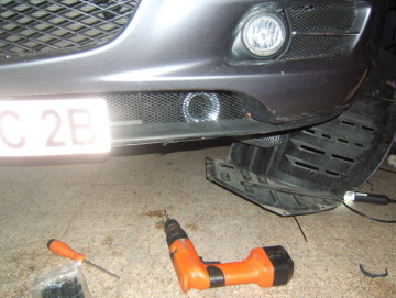

soit vous avez toujours les coter de protection de la calandre inferieur, a se moment la il vous faut pratiquer des ouvertures, soit vous avez supprimer ces caches et a ce moment la vous pouver vous coller au plus pres du pare choc.
ensuite il vous faut faire passer la gaine jusqu'au bord de la calandre, la fixer grace a un collier, faire passer la gaine dans le passage de roue, et ensuite remonter le passage de roue.
comme des image valent mieu qu'un (trop) long discour, voici les photo du montage.
photo du trou du subassement, pour le passage de la gaine.

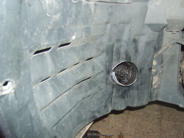

voici le trou pratiquer dans le soubassement en plastique qui donne sur l'entrée d'air, a cet endroit il n'y a aucun organe du vehicule

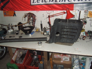

voici le manchon et l'ecope utiliser ainsi qu'un des deux passage de roue avec le trou pour le passage de la gaine, le trou est orieter de maniere a diriger le manchon sur l'ecope de frein.

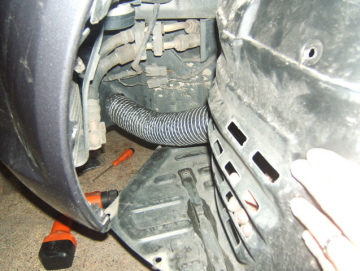

je continu, il vous faut ensuite passer la gaine de la calandre vers le passage de roue, vous pouvez prendre une bonne longeur de gaine car elle a la proprieté de ce comprimer facilement.

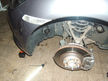

voici la gaine passer dans le passage de roue
vici la gaine, passer de la calandre jusqu' au passage de roue
ensuite il faut bien installer la gaine face a la route, pour ma par , j'ai fait deux petit trous, avec une perceuse pour laisser passer un rislan et j'ai fixer la gaine avec l'ecope en alu derriere la calandre
voici une ecope , fixer, derriere la calandre
remonter le passage de roue, et passer a l'autre coter.
vous pouvez comme je le disait ameliorer le systeme en faisant une ecope et un manchon pour canaliser un peut plus l' air sur le disque, mais deja la je puis vous assurer que l'air vient refroidir de façon plus efficace le disque.
je n'est pas encore put faire de photos d'ensemble, mais se montage m'a pris trois heure avec pour seul outils, un cruciforme, un crique, une visseuse+foret de 5, quattre rislans, et une scie sauteuse( le cutter marche aussi).
voila a plus je vous envoie d'autre photos des que possible.

ton montage est tres pratique et bien pensée, félicitation :clap: , mais une question me viens a l'esprit: quand tu braque sa ne touche pas? (Désoler c'est le coté perfactionniste qui prend le dessus)

non, plus serieusement, cela ne touche nul part, il n'y a aucun soucis.
d'ailleurs depuis le montage, il ya eut aussi les gros freins bembo, et le systeme est trés efficace, je n'est plus jamais eut de " frayeur avec mes freins"
je dirait meme que les manchons aurait certainement suffit pour ameliorer l'endurance des freins, mais bon les 4 pistons ont une force de deceleration incomparable, chez nous ont /
ont ne compare pas la merde et le fiandone (la fiadone est un delicieux gateau a base de brousse et d'oeuf arroser copieusement d'eau de vie)
a plus :salut:
une petite chose, j'ai tordu les ecope metalique d'origine pour accroitre l'efficacité des manchons.
je precise que j'ai deja redemonter plusieur fois le pare choc, et le systeme le permet sans aucun changement.
