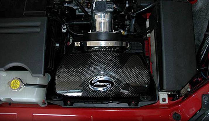

Salut à tous,
J'ai recu mon kit SIMOTA, un plaisir des yeux ... je m'apprete à le monter quand:
1- le filtre n'est pas huilé
2- l'huile n'est pas fournit avec...pour le prix du kit C abusé
donc petite question, est ce vraiment obligatoire car d'ici à ce que je me procure de l'huile pour filtre C mal barré
au pire des cas, puis je utilisé une huile Green ou autre marque sur mon kit SIMOTA ?
merci :merci:
