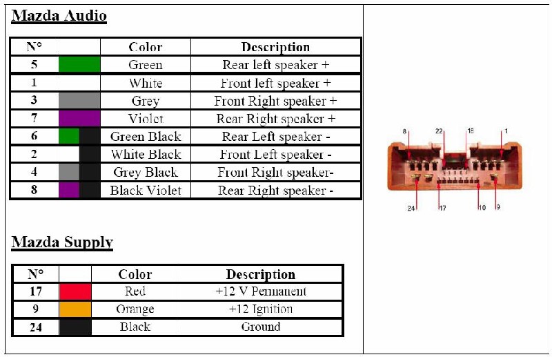

Bonjour,
je cherche un schema decrivant à quoi correspond chaque fils ou pin du connecteur autoradio.
Quelqu'un a-t-il cela ?
Merci,
La seule info que j'ai pu trouver et celle ci, mais il manque l'info sur les pins restant (10, 11, 12, 13, 14, 15, 16, 18, 19, 20, 21, 22, 23).

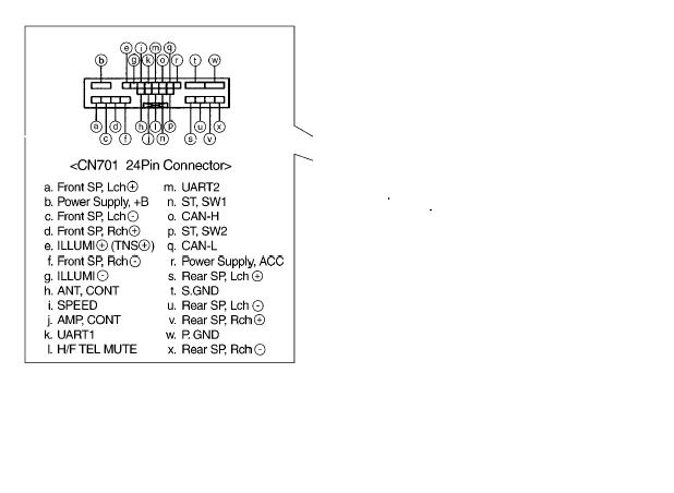

J'ai trouvé l'info, et je la partage avec vous, ca peut interesser :
http://www.rx8club.com/attachment.php?a ... 1125&stc=1
et plus detaillé ici :
http://miata.fosketts.net/index.php?title=J-01
C'est interessant, il y a l'info de la vitesse !!!
surement pour les systemes audio avec compensation du son en fonction de la vitesse véhicule.
mais la rx8 avec le systeme bose est déja equipe d un tel systeme ( plus performant )

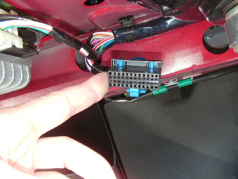

Personne pour m'aider, il y a 21 connecteurs 11 en haut, 10 en bas. Je cherche notamment les entrées HP et les sorties HP pour by-passer l'ampli.
Voici la photo :
