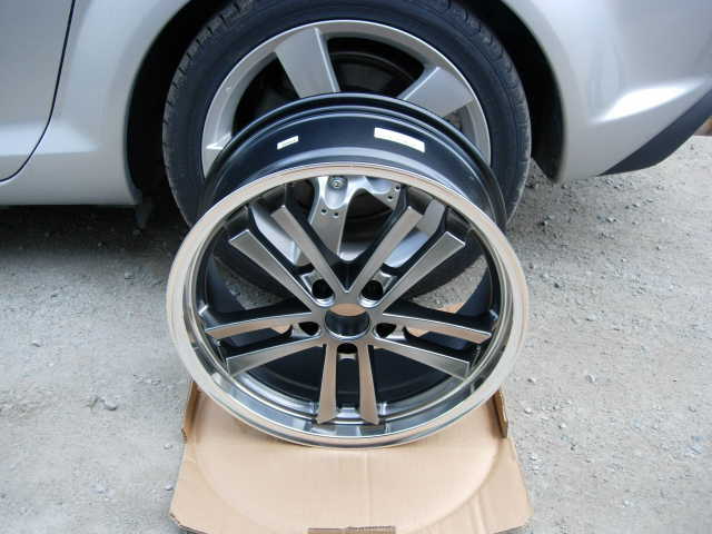

par expérience, j'avais 4 toyo en 245.40.18 mais le problème est la hauteur du flanc plus importante car sur nos jantes d'origine cela les compresse un peu, donc cela fait moins bas qu'en 225.45.18 (moins joli esthétiquement).
par contre avec le 235.40.18, cela passe bien et cela coute moins cher. le falken en 235.40.18 vaut 143.50 euros chez 123 pneus, commandés hier pour ma 8. ce nouveau pneu est très bien noté et vaut largement un toyo.
je pense que Tertou est d'accord. :D :salut:
en arrière plan, jante avec du 245.40.18, cela passe mais moins taille basse.
