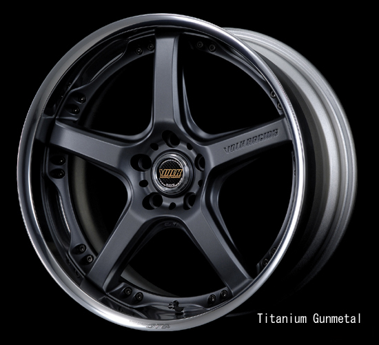

en PJ un exemple de jantes qui me botterais en 19"

C'est la Volk GTS, la bonne taille est 19x8 ET40 en 5x114.3.

Super Merci..donc ce sont des jantes comme il me faut !!
légère ET en 19" !!! :cool:
trop chouette en grise :clap:
donc avec ca je pourrais mettre du 19" sans tout les problemes cités en debut de ce post :yeah:

Oui tu peux mettre cette jante sans souci, cette 19 pesera moins que
ta 18 actuelle, les déports sont bons, cette dimension est référencé
par Volk/Rays pour la RX8, bref yapluka.... :D
